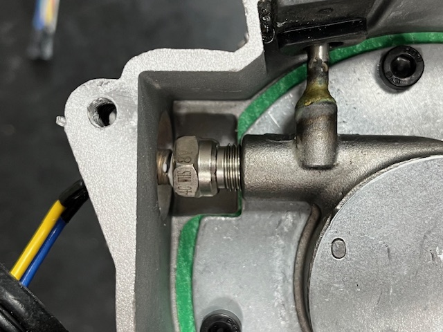

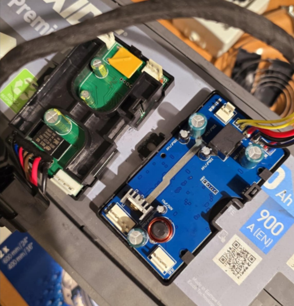

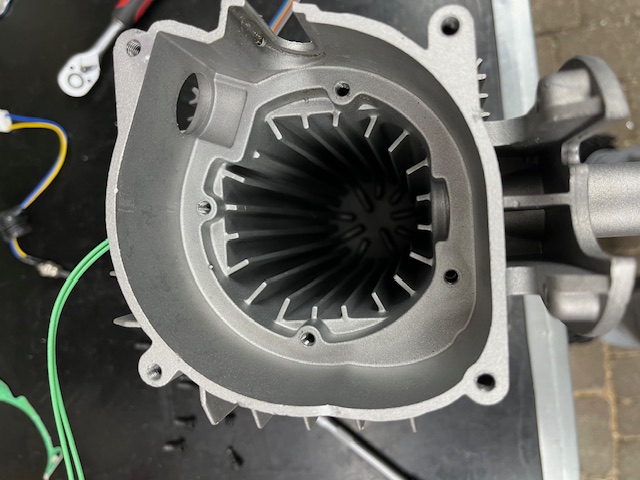

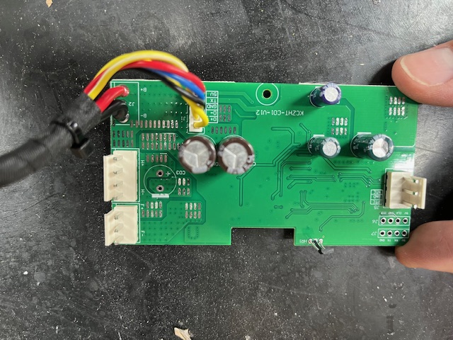

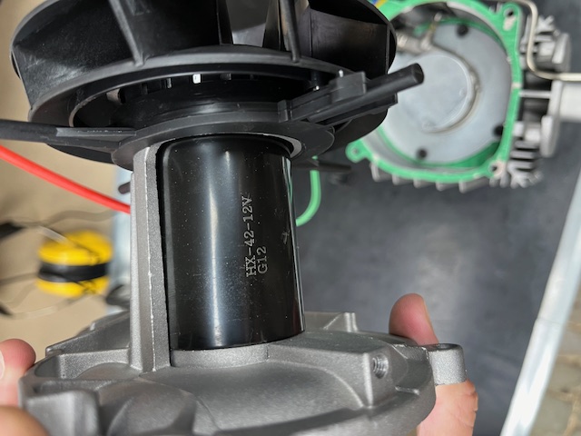

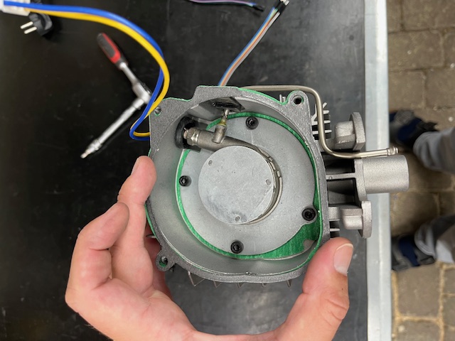

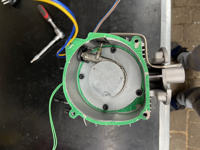

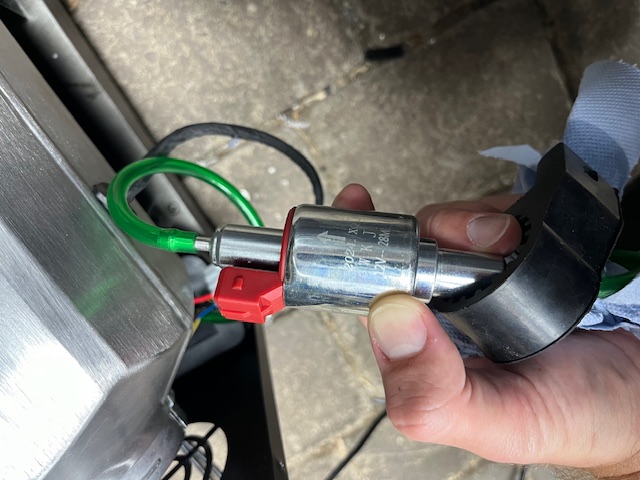

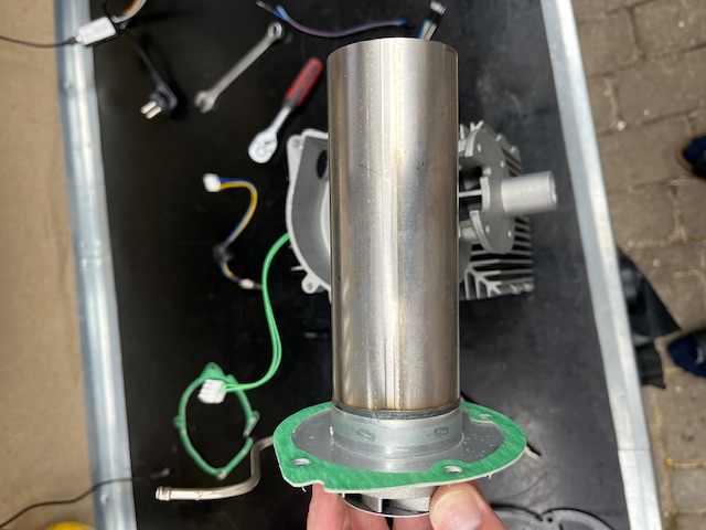

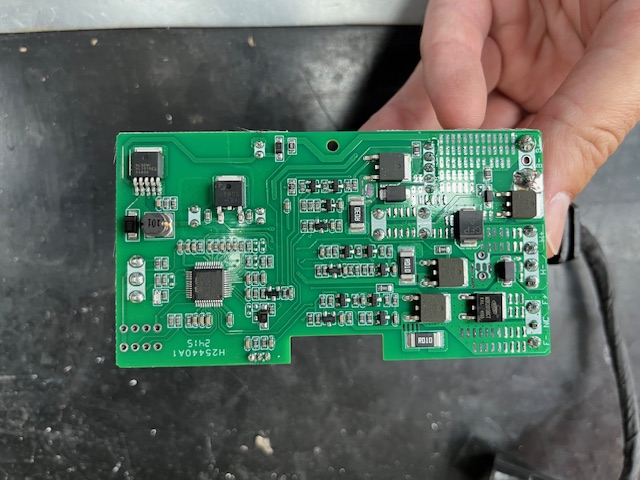

Zitat von Tomjet am 14. März 2025, 10:06 UhrMoin, also für mich kommt die nicht in Frage. Es wird immer Erzählt das die Ersatzteile gleich wären. Das fängt mit dem Brenner an, dieser ist schonmal länger. Die Dichtung vom Brenner müßte gleich sein, die von der Lüftereinheit müsste größer sein da die Brennkammer auch im Umfang etwas größer ist also damit nicht Passend. Die Lüftereinheit als solches ist ebenfalls größer zumal der Moter auch 12V hat und von der 5-8kw nur 9V. Als nächstes ist das Motherboard auch größer wie bei den kleineren, hier ein unterschied

Hochgeladene Dateien:Zitat von chris@25u am 14. März 2025, 11:43 UhrTeile wie die Dichtungen vom Brenner oder die Dieselpumpen sind tatsächlich immer gleich.
Aber bei den Bedienteilen oder der Hauptplatine würde ich dir zustimmen: es gibt viele unterschiedliche Varianten. Bedienteil und Hauptplatine darf man sowieso nur im Kombination kaufen, da gibt es oft Unterschiede beim Datenprotokoll.

Zitat von Tomjet am 14. März 2025, 16:46 UhrDie Teile die du Aufgezählt hast sind Warscheinlich Identisch, aber die Dichtung zwischen Lüfter und Brennkanner bezweifle ich da der Umfang dieser größer ist, wie auch die Lüftereinheit selber. Was ich hiermit zum Ausdruck geben will, jeder der sich diese Anlage besorgt muss ich im Klaren sein wenn Beispieweise das Motherboard ausfällt, kaputt geht, die gesamte Anlage für knapp 150-200€ Schrott ist. Dann nützt mir die mehr Power da nix. Und ein kleiner Hinweis, von der Einstellung sind die genauso Krotten schlecht wie die Kleineren
