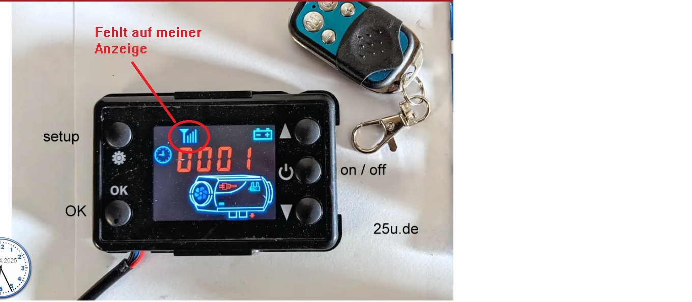

Zitat von Hansontour am 6. April 2025, 5:19 Uhrhabe mir nun auch so eine 5 KW in mein Camper gegönnt, ist zwar auch von einer Auktionsplattform in der CH.
Aber sie Läuft Sie Heizt sie macht eigentlich was sie soll
Mit dabei war auch eine Fernbedienung Verkäufer wusste damit aber nichts Anzufangen oder zu Erklären.
Nun ja im Innern waren zwei AAA Batterien auf den Display der Heizung erscheint kein Symbol dass auf Fernbedienung schließen Liese.
Vielleicht kennt ja wer das Problem und weiss Rat
Danke Gruas Hans
Danke Gruas Hans
Zitat von chris@25u am 14. April 2025, 20:18 UhrHi,
Das "Funknetz" Symbol erscheint erst, wenn die Fernbedienung 1x verbunden wurde.
Daher einfach verbinden anhand einer der Anleitungen - fertig.
LG, chris
Hi,
LG, chris
