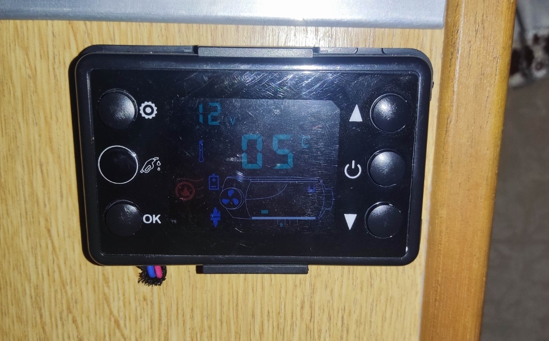

Zitat von Stefank am 22. Oktober 2024, 18:09 UhrHi
Vielleicht kann man noch was optimieren.
So kann ich das Teil nicht lassen.
Hab mir so ein billig Teil vor Monaten bei eBay gekauft und nun endlich Zeit gehabt das einzubauen in meinem Camper.
Sitz unterhalb vom Fahrzeug und wird über einen externen tank gespeist.
Leider bollert die auf der kleinsten Stufe dermaßen war das ich fast 30 Grad im Camper habe. Einstellungen kann ich groß keine mehr machen. An dem Display komme ich auch zu keinem geheim Menü wie beschrieben. Ist etwas anders. Hat ein Button links in der Mitte für die Pumpe.
Ich kann umschalten von heizstufen oder Temperatureinstellung.
Wenn die auf kleinster Stufe läuft (ein Propeller Zeichen) egal ob ich die Temperatur auf unterste Grenze von 5 Grad oder Lüfterstufe 1 mache so bläst die mit ziemlicher Hitze noch. Macht viel zu warm und ist dann immernoch ein ziemliches Jet Geräusch.
Ist das einfach so bei den Billigteilen oder kann ich da was optimieren?

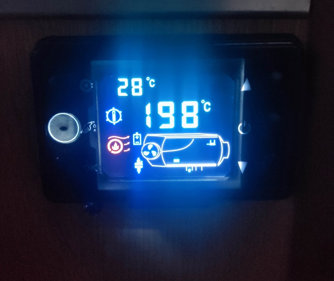

Zitat von chris@25u am 22. Oktober 2024, 21:22 UhrHi Stefan,
wichtig wär es zunächst die Heizung im Temperatur Modus zu betreiben. Heizstufe wäre manuell, dann ignoriert sie die Temperatur. Auf dem Foto scheint sie auf 28 Grad eingestellt zu sein, was recht warm wäre. Was passiert, wenn man das Mal auf moderate 17 Grad einstellt ? Dreht sie dann runter ?
Ein Problem bei allen Dieselheizungen ist, dass sie nur auf kleinster Stufe laufen können, aber nicht komplett aus gehen. Wenn es draussen 15 Grad sind schafft es die Heizung innen daher nicht auf unter 25 Grad, so ungefähr ...
Hi Stefan,
