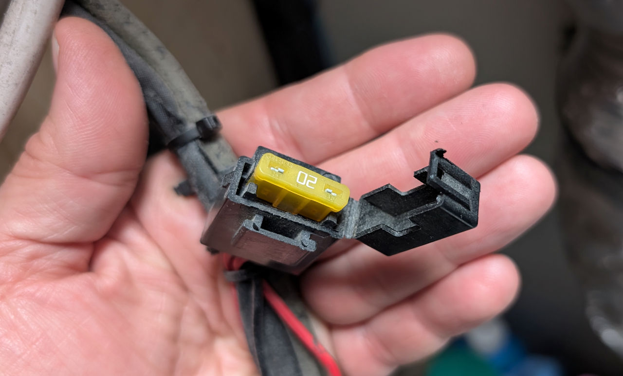

Zitat von chris@25u am 25. Februar 2026, 19:03 UhrSicherung, so wie von Stefan vermutet, halte ich auch für am wahrscheinlichsten. Sieht so aus:
Zitat von ChriSpri am 25. Februar 2026, 22:03 UhrHey, danke euch.
offensichtlich wurde diese Sicherung nicht verbaut.
der Vorbesitzer hat die Heizung eingebaut. War im ursprünglichen Kabelbaum eine Sicherung dabei?weil kürzen würde ja keinen Sinn ergeben.

Hey, danke euch.

Zitat von chris@25u am 26. Februar 2026, 6:24 UhrMoin,
Hmm, eine Sicherung im Kabel haben sie aber alle. Wenn der Vorbesitzer da mal nicht einfach nur zwei Kabel lose zusammen gedreht hat, um den "komischen Kasten" zu umgehen. Wahrscheinlich hast du den Fehler schon gefunden: Kabelbaum.
Moin,
