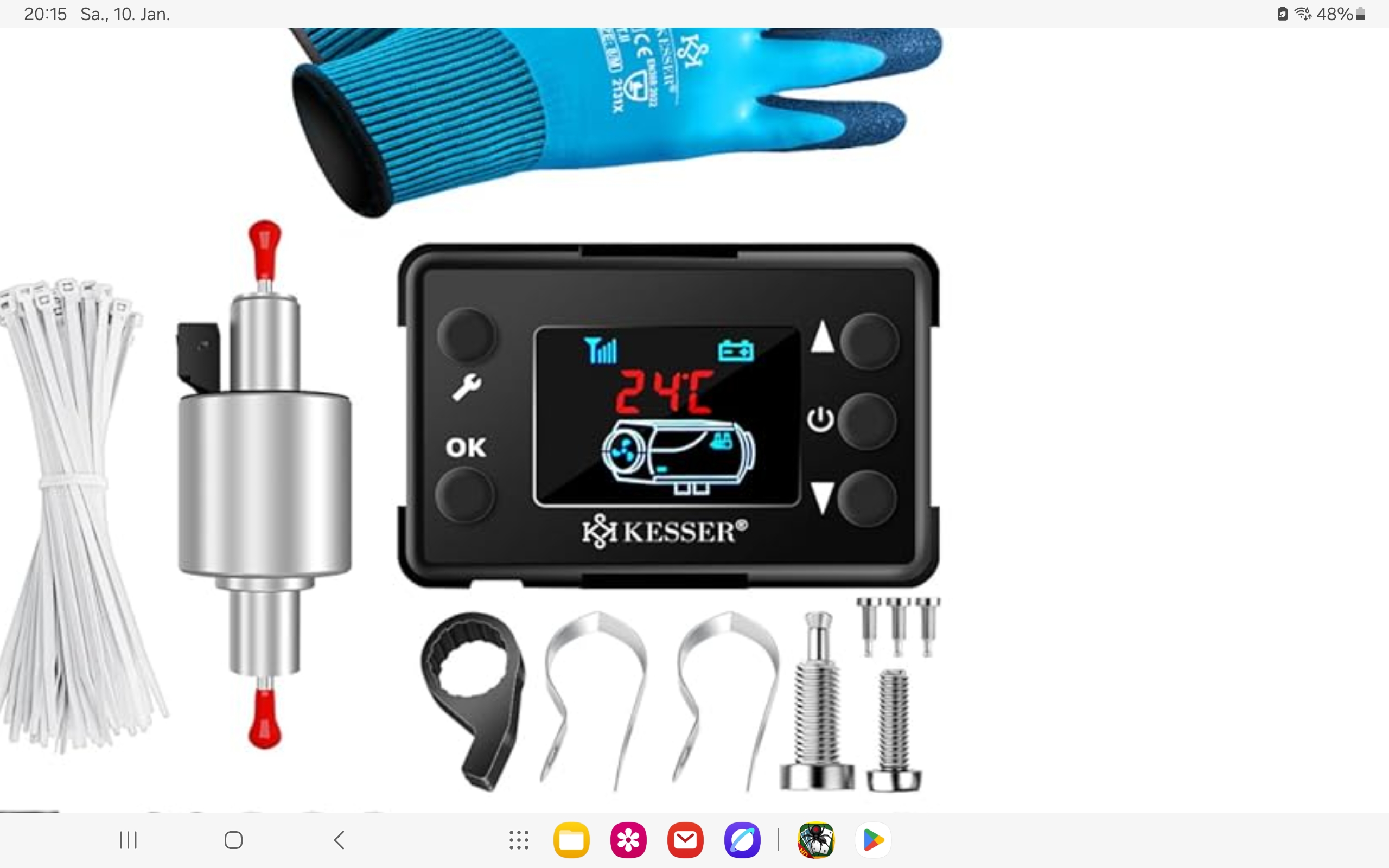

Zitat von MrFessi am 10. Januar 2026, 20:23 UhrMoin zusammen
Habe von der Fa. Kesser eine Dieselheizung eingebaut mit schwarzen Display (gehäuse). Leider funktioniert das paaring mit der Fernbedienung nicht. Man soll ja länger den Pfeil nach oben drücken. Aber da wechselt das Display von Celsius zu Fahrenheit.
Das Handbuch erklärt das auch nicht.
Kann mir da mal jemand einen Tipp geben?
Auch die Code Eingabe funktioniert auch nicht. Nach Eingabe wechselt er wieder in die erneute Eingabe.
Moin zusammen
Zitat von MrFessi am 11. Januar 2026, 12:07 UhrHat sich erledigt.
Schraubenschlüsseltaste und Pfeil nach oben gleichzeitig drücken und dann eine Taste auf der Fernbedienung drücken.
Hat sich erledigt.
