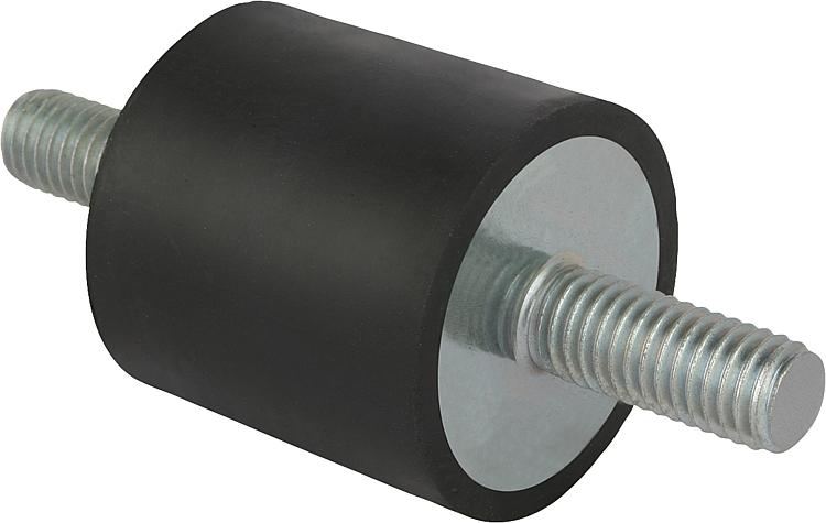

seit kurzen habe ich ein neues, gebrauchtes, Kfz mit der China Heizung.
Aktuell weiß ich noch nicht was es für eine ist, da sie seeeehr versteckt eingebaut ist.
Die letzten Tage habe ich eine Probenacht mit der Heizung verbracht, man(n) ging mir das Klackern auf die Nü__e, an schlafen war nicht zu denken. 🙁
Die Pumpe saß unter dem Kfz am Rahmen in dem, vermutlich, Original Gummihalter.
In meinem Fundus hatte ich noch einen Silentblock mit beidseitigem Gewinde.
Den habe ich jetzt zusätzlich verbaut, zwischen Gummihalter und Rahmen.
Jetzt höre ich so gut wie nichts mehr von dem Klacken, was für eine Wohltat.
Evtl. hilft es dem ein oder anderem,
es grüßt
Kely
