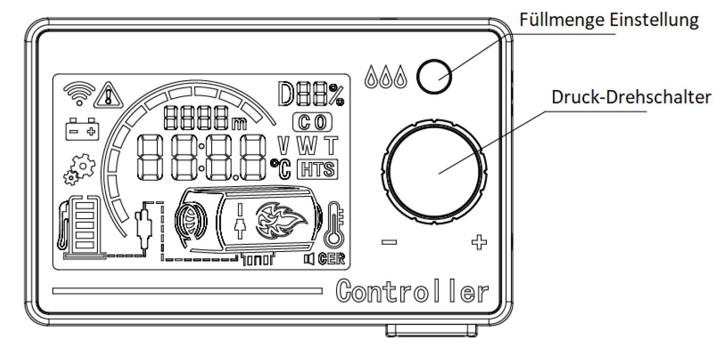

Zitat von Mario am 16. November 2025, 10:17 UhrHallo, meine Heizung springt nicht an und ich habe dann mal die Dieselleitung überprüft und sie ist voller Luft. Habe dann die Entlüftungsfunktion der Heizung verwendet, um nach der längeren Standzeit das Problem zu beheben. Hinter der Pumpe kommen aber viele Luftblasen. Habe die Beobachtung während der 500 Takte gemacht. Die Pumpe scheint undicht zu sein und dadurch nicht nur Brennstoff aus dem Tank, sondern auch irgendwo angesaugte Luft zur Heizung zu fördern.. Nach der Entlüftungsfunktion (Polr) durch langen Druck auf den Druck-Drehschalter des Controllers und den anschließenden 500-maligen Pumptakten springt die Heizung auch nicht an. Sie macht auch keinen 2. Versuch, wie in der Anleitung geschrieben. Sie zeigt auf dem Display nun keine Fehlermeldung mehr, wie nach dem normalen Einschalten. Die Anzeige sieht nach der Entlüftungsaktion der Heizung genauso aus, wie im normalen Betrieb. Aber es passiert nichts. Die Pumpe scheint jetzt aber zu "denken", dass sie läuft. Auf jeden Fall habe ich während der Pumptakte die Pumpe beobachtet und auf der Tankseite bildete sich auch ein Tropfen unter dem Schlauch des Anschlussnippels. Der Rahmen des Wohnwagens ist auch total ölig und die Pumpe sehr rostig. Hat jemand schon einmal das Problem gehabt oder eine Ahnung ob die Pumpe wirklich undicht sein könnte? Vielleicht ist die Pumpe durchgerostet und zieht dadurch Luft, welche sie dann zur etwa 1 Meter entfernten Heizung schiebt. Die Pumpe ist unter dem Wohnwagen montiert und völlig verrostet. Ich hatte sie zur Schallisolierung in Glaswolle eingepackt und diese dann mit Panzerband umwickelt. Dadurch ist sie vielleicht schneller korrodiert. Ich habe nur die Idee, dass sie eventuell undicht ist und gewechselt werden muss. Wir wollen im Januar los und bis dahin brauche ich eine Lösung. Weshalb nach dem Einschalten ein Fehler angezeigt wird aber nach dem Einschalten mit Entlüftungsfunktion kein Fehler aber auch keine warme Luft, ist mir ein Rätsel. Ich würde mir jetzt einfach eine Pumpe besorgen und es dann damit versuchen. Bin ich da auf der richtigen Spur und gibt es vielleicht schon eine leisere Pumpe für die 2 kW Heizung? Der Verbrauch der Heizung soll laut Anleitung bei 0,1-0,22 L/h liegen. Ich füge mal ein Bild des Controllers an. Vielleicht ist aber auch noch etwas anderes faul. Die Pumpe ist auf jeden Fall irgendwo undicht.

Wenn du mir jetzt vielleicht noch verraten könntest, wie man am Bedienteil die Einstellung für die Tankgröße vornimmt, damit man dann am Display den ungefähren Füllstand angezeigt bekommt, dann wäre es perfekt. Eine Anleitung dazu gibt es leider nicht und bei Meister Frickel und seinen Videos ist ja auch mehr Blabla als genaue Fakten.
