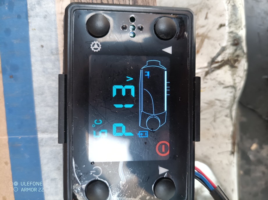

Zitat von daOide am 5. Januar 2025, 22:46 UhrHallo miteinander,
ich habe eine 5KW Heizung geschenkt bekommen, die lt Vorbesitzer ca. 2 Jahre nicht mehr gelaufen ist davor allerdings problemlos. Er hat mir gesagt, dass er die Pumpenfrequenz mal geändert hat und leider nicht mehr weis, wie die Standard Einstellung war. Ich habe bei meiner Suche zwar jede Menge Anleitungen für die Heizung gefunden, aber leider nichts passendes zu dem Controller, scheint ein etwas älteres Modell zu sein. Bei einem ersten Probelauf ist die Heizung leider nicht angesprungen und mit dem Fehler E-8 wieder ausgegangen. An der Stromversorgung kann es meiner Meinung nach nicht liegen (400 Ah LiFePo4) und am Controler wird auch konstant 13V angezeigt.
Für's erste habe ich jetzt eine neue Pumpe, Filter und Spritschlauch bestellt, um hier mal mögliche Fehler auszuschliessen. Allzuviel scheint man nicht einstellen zu können, aber ich würde halt gerne einen "richtigen Reset" machen und alles sozusagen auf Werkseinstellungen zurücksetzen.
Vielleicht hat ja jemand schon mal mit diesem Controller zu tun gehabt bzw. kann mir sagen, wie die Standard Einstellung der Pumpfrequenz sein sollte. Ein Bild von Controller im Anhang.
Vielen herzlichen Dank für jede Hilfe!

Hochgeladene Dateien:Zitat von der_chris_111 am 5. Januar 2025, 23:04 UhrMoin Oida,
schau mal auf der Startseite hier. (Www.25u.de) da hat Chris eine ausführliche Anleitung gepostet. Ob dein Bedienteil dabei ist kann ich dir aber leider nicht sagen. Musst du mal durchlesen. Hab das ding von dir auch noch nie gesehen.
LG Chris (ein anderer)

Zitat von daOide am 7. Januar 2025, 20:21 UhrHallo,
danke für den Tip. Leider habe ich mein Bedienteil nicht gefunden.
Ich nehme an, die Pumpfrequenz ist bei allen diesen Teilen gleich, welche Frequenz ist denn bei Dir eingestellt ?
Danke und LG
Danke und LG
Zitat von der_chris_111 am 8. Januar 2025, 14:52 UhrBei mir war untere Pumpfrequenz 1,5 und obere 4,0 eingestellt.
leider ist das nicht immer gleich eingestellt. Und scheinbar verträgt auch jede Heizung eine andere Frequenz gut oder auch nicht.
vielleicht kann dir der Chris (der Ersteller dieser Seite) nähere Auskunft geben.
