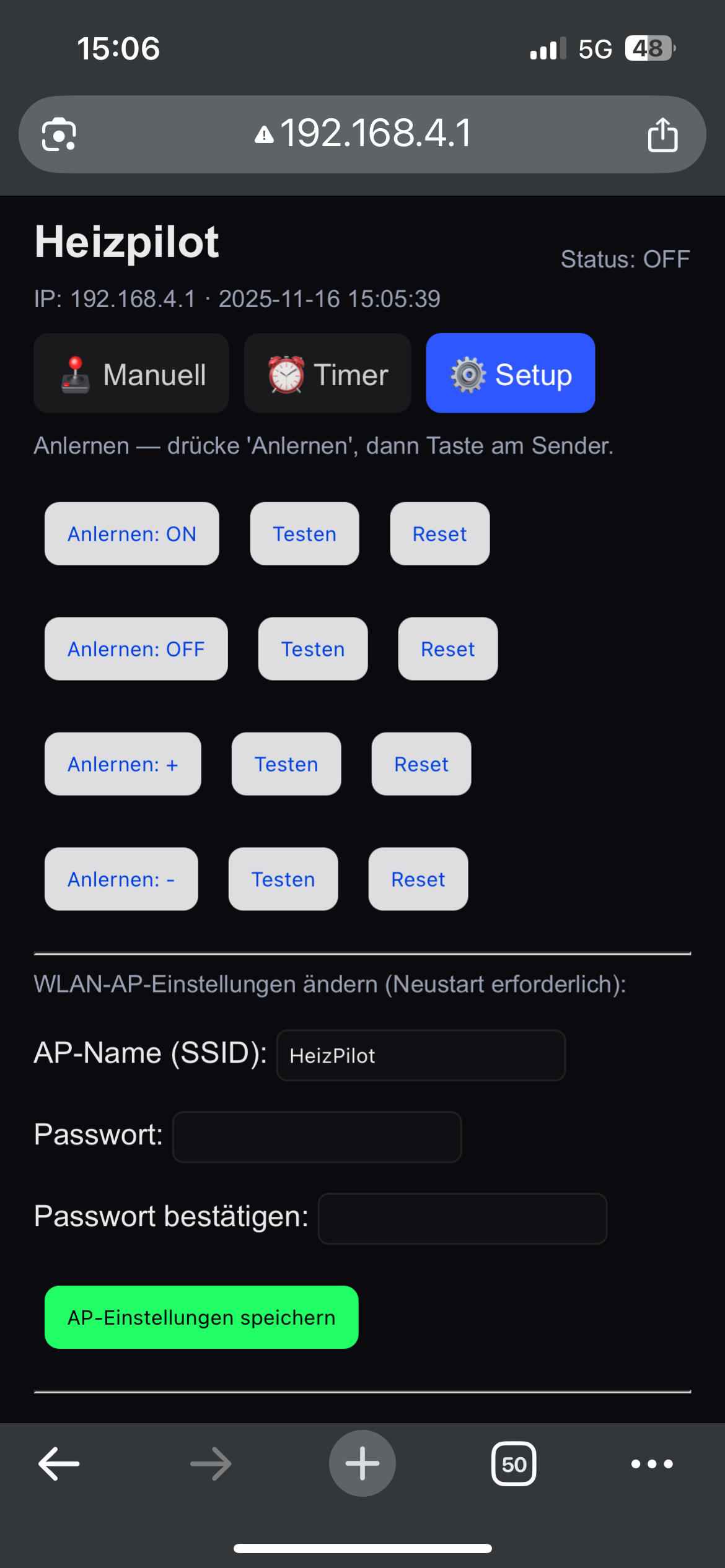

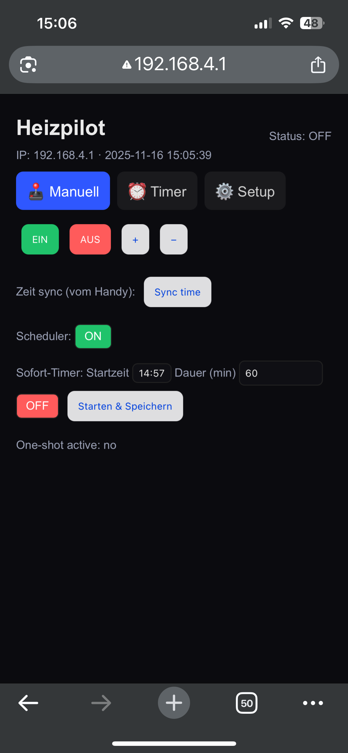

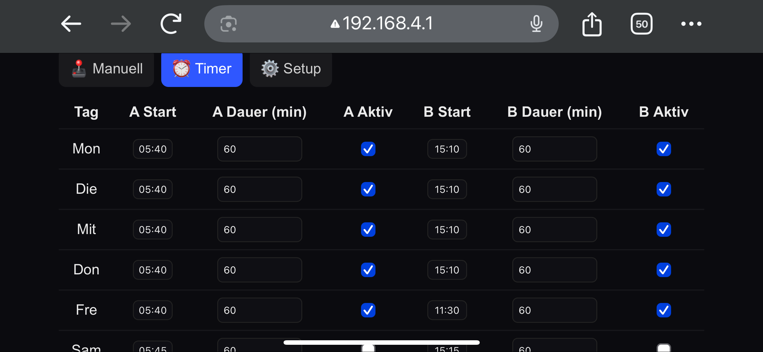

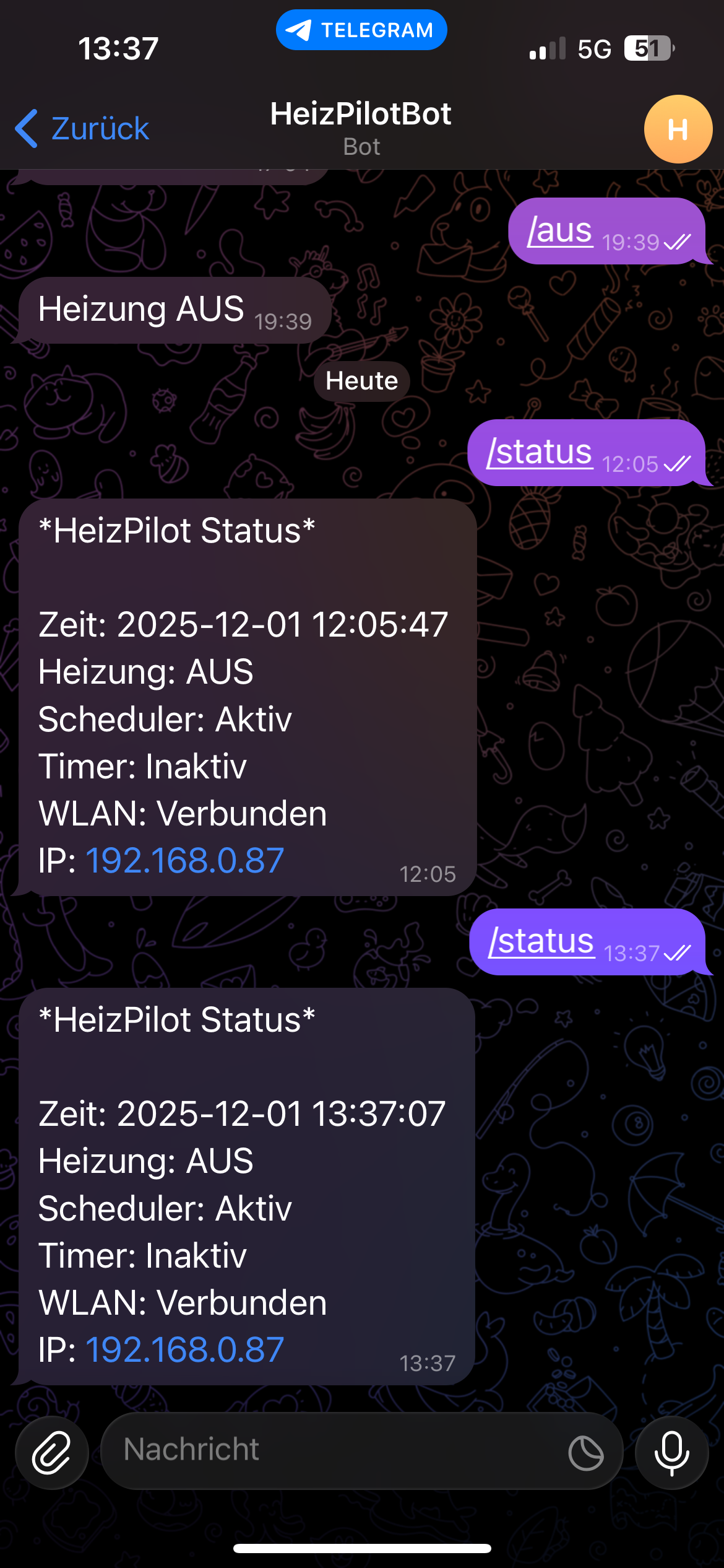

Zitat von Kai.B am 19. November 2025, 16:22 UhrMoin.
Hab mir für meine Bus eine Vevor 2Kw Heizung gekauft .Aber die Bedienung fand ich nicht so cool und bin dann auf das Steuern per 433Mhz gekommen weil es suche ein und Aus schaltet..Ich hab eine Esp32 einen 433 Sendemodul und ein empfägermodul verbaut und viel rumprobiert.Rausgekommen ist eine kleine Box die entweder an 12v dauerplus /ein usb Kabel mit Dauerplus oder Powerbank betrieben wird.Die Timer 2pro Tag Mo-Fr und ein extra sofortTimer .Gesteuert wird über Handy .Der ich nen ihn mal HeizPilot erzeugt ein kleines Netzwerk und stellt eine html Seite zu Verfügung also auf den Handy ins Netzwerk eineäen das Passwort eingeben und im Browser die 192.168.4.1 eingeben.Dan kommt die Seite auf der die Timer konfiguriert werden können .als erstes muss man die systemzeit mit dem Handy synconisieren
Und seine Fernbedienung in der Box anlernen.Hauptsächlich ON und OFF
wenn nun ein Timer ansteht schaltet er ein und nach x Minuren wieder aus..bei mir läuft das schon mehrere Wochen .
Ich habe hier schon viel gutes rauslesen können und hoffe mir hier hier und da ein paar Ideen abstauben zu können Lg Kai
Moin.

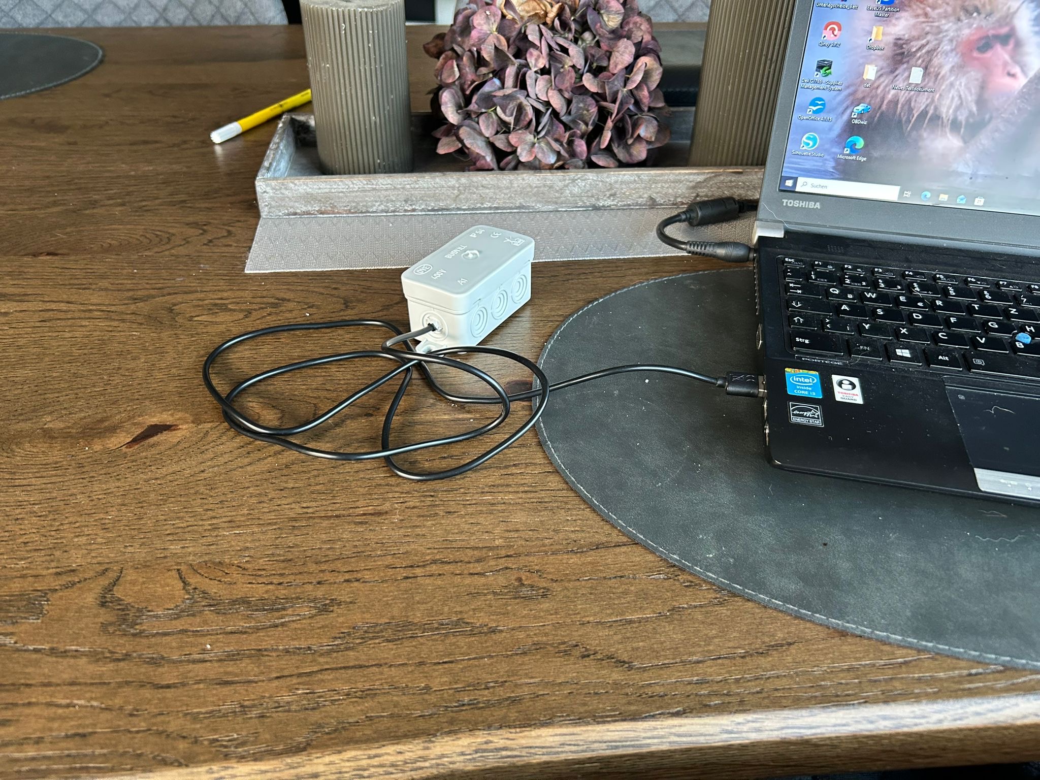

Zitat von Kai.B am 19. November 2025, 18:18 UhrNe sie ist eine zweite lernbare Fernbedienung neben der eigentliche.Und sendet den Code für on und den Code für Off.
Nur halt das sie über html gestellt wird und im Auto bleibt..
Die Box brauch also nur Strom. Der Rest geht kabellos.soweit ich weiß haben alle Chinheizungen eine 433 MHz Fernbedienung.Das Steuergerät an der Heizung ist ja nur übers Kabel zu erreichen

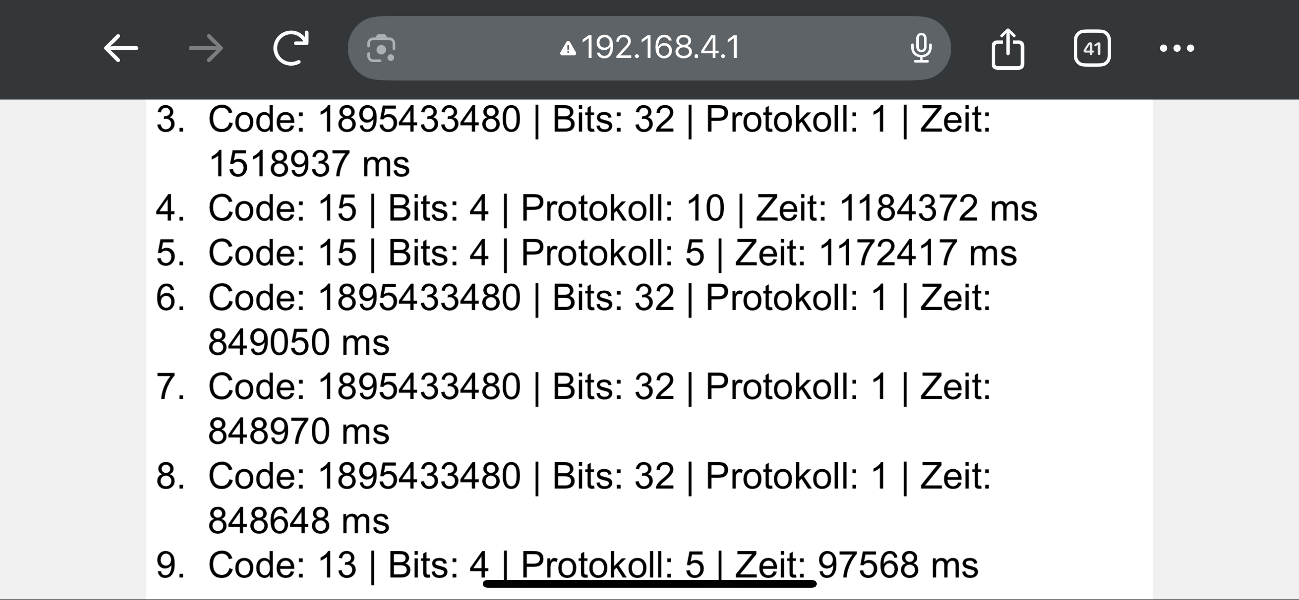

Zitat von Kai.B am 19. November 2025, 20:41 UhrInteressant finde ich wie der Code aufgebaut ist.So wie ich gesehen habe ict es ein 32bit Signal die ersten 24 Bit sind gleich und die letzten 8 Bit die Funktion .
ich bin mir nicht sicher aber ich hatte im betrieb und als ich mal den sniffer
neben der Heizung laufen hatte so wie ich das sehe antworten oder Status Meldungen gekriegt.aber das war noch unwichtig.ich will jetzt wo alles läuft mal den sniffer wieder launigen lassen und dahinfahren wonach garantiert nix anderes empfange und hört sich doof an aber
der
heizung mal zuhören.Und ich plan mir mal so ein 433 themperatur Sensor zu holen und die einzubinden dann könnte die Steuerung auch als frostwächter herhalten..aber da mach ich nebenbei wenns psst
der

ich hab noch einen dritten Bausatz damit kann ich ja mal schniffen gehen.esp32 mit fs1000a und mx-5v als empfänger
