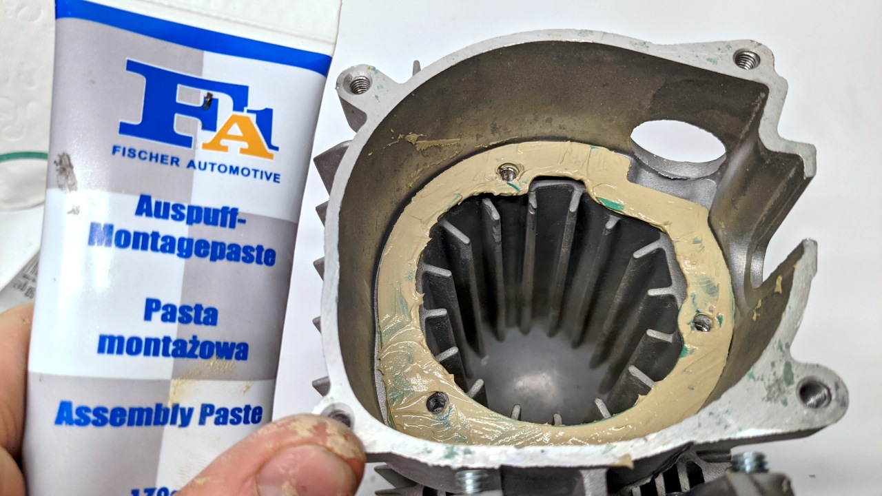

Ich hatte versucht, die innere Dichtung mit Auspuffpaste zu verbessern. Das Ziel war es, den Brenner 100% dicht zu bekommen, was ich leider nicht erreicht hab. Ergebnisse: Hylomar M, eine Dichtung auf Silikon Basis ist bis 300 Grad hitzebeständig und brennt in der Heizung glatt ab. Die qualmt dann und funktioniert erst wieder, wenn man den Brenner gereinigt hat. Der sitzt dann voll mit klebrigen Verbrennungsrückständen vom Hylomar M.
Auspuff Dichtmasse ist bis 600 Grad hitzebeständig, aber irgend welche Gase entstehen da beim "einbrennen" auch. In meinem Fall ging die Heizung danach nicht mehr. Weiteres Problem: die Paste härtet steinhart aus und es ist sehr kompliziert, das vom Brenner wieder abzubekommen und aus dem Brennraum rauszukratzen.
Es ist daher nicht möglich, die original Dichtung zu verbessern. Ersatz der Dichtung durch Auspuffpaste ist auch nicht möglich, da die thermische Isolierung zwischen Brenner und Brennraum eine andere ist. Die Heizung funktioniert so oder so nicht mehr wie vorgesehen. Die Heizung funktioniert daher ausschließlich mit der original Dichtung, die trocken eingebaut werden muss und von der man ein paar in der Schublade haben sollte.

Eingeschmiert & verbaut. Nun ist der Geruch wesentlich weniger aber immer noch da und immer noch soviel, dass es nicht gerade gesund ist.
Also wieder auseinander gebaut - alles verhärtet, es heißt nicht umsonst Auspuff Zement. Alles soweit wieder raus gekratzt - Dichtungen sind hinüber - habe schon wohl weißlich Dichtungen als Ersatz (wieder schwarze dickere).

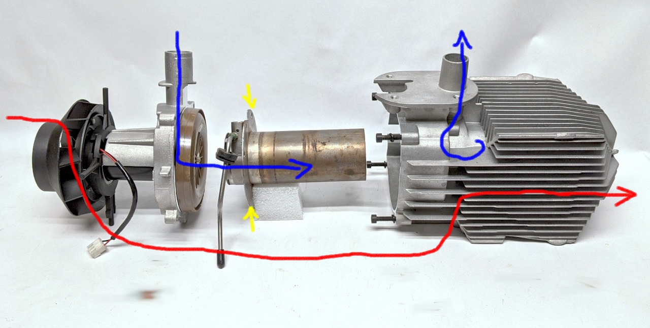

Ich füg dir mal ein Bild an, wo ich den Weg der Luft eingezeichnet hab. Eher wäre die Frage, ob die Abgasleitung 100% dicht ist und so nach draussen führt, daß die Abgase nicht in die Warmluft gelangen können.
Roter Pfeil: diesen Weg aussen am Gehäuse entlang nimmt die zu erwärmende Luft
Blauer Pfeil: Verbrennungsluft wird von inneren Gebläse in den Brenner gedrückt
Gelber Pfeil: die alles entscheidende Dichtung, die den Brenner kapselt. Wenn die undicht ist, würden die Abgase aber immer noch Richtung Brenner gedrückt werden.

Ich habe die Luftwege auch nochmal nach vollzogen - du hast absolut recht. Ich frage mich nur, wie es trotzdem nach Abgas riechen kann. Vielleicht ist es doch "einfach nur" das Gehäuse wenn es warm wird und es sich einbrennen muss wie bei einem Kaminofen (hat hier jemand geschrieben und ich kenn das von meinem Kaminofen). Nur riecht es wirklich nicht nach Plastik sondern nach Abgas. Naja , egal.
Es stimmt, selbst wenn die Dichtung an den gelben Pfeilen nicht 100% dicht wäre, würden die Abgase wieder durch den Lüfter der Verbrennung zugeführt werden - ok, wenn die 2. Dichtung auch noch "undicht" wäre, wäre es schon möglich, dass Abgase in die Warmluft gelangen, aber das halt ich jetzt für fast ausgeschlossen, da ja auch ein gewisser Luftstrom in dieser Kammer herrscht.

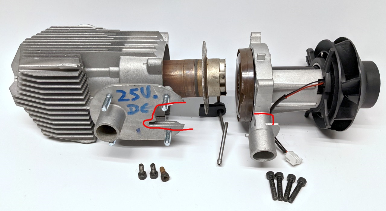

Ich füg dir nochmal ein Bild an. Rot ist eingezeichnet, wo etwas normalerweise frische Luft rauskommt.
Das innere Gebläse für die Verbrennungsluft drückt die Luft in den Brenner, aber es kommt auch etwas Luft unten bei den Anschlüssen raus.
