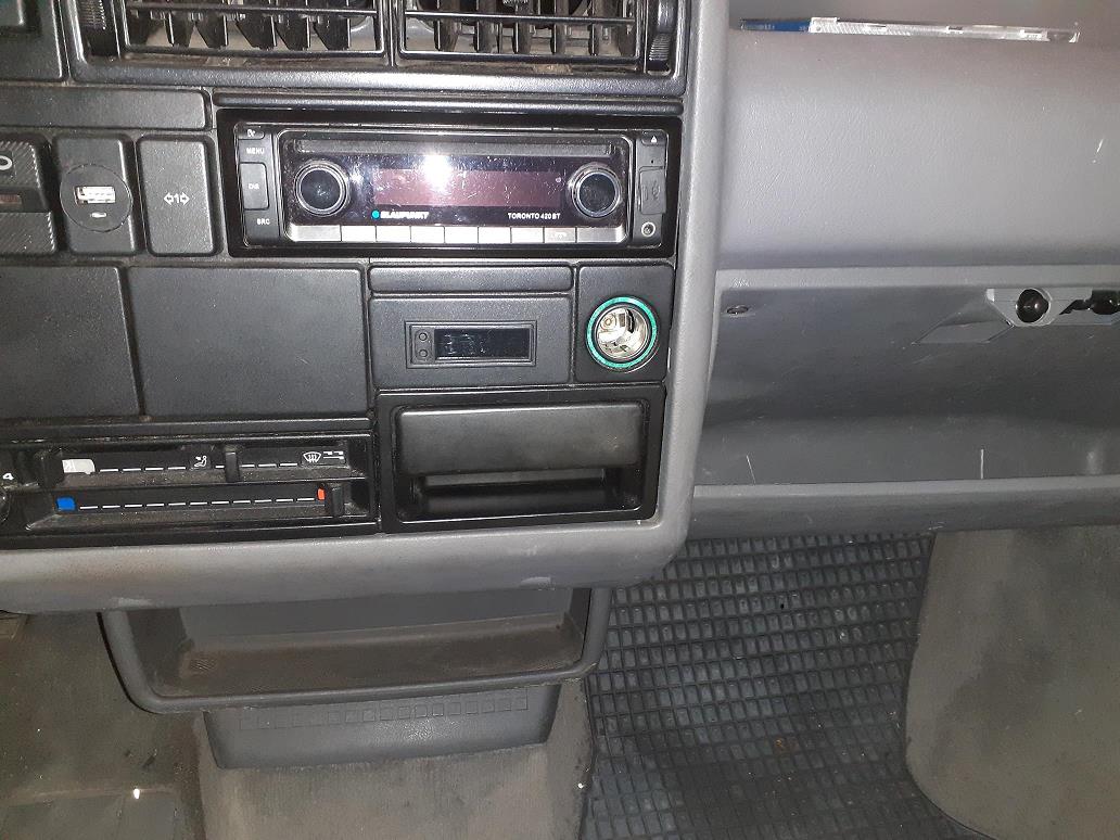

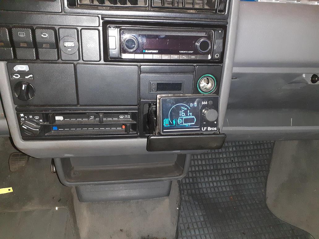

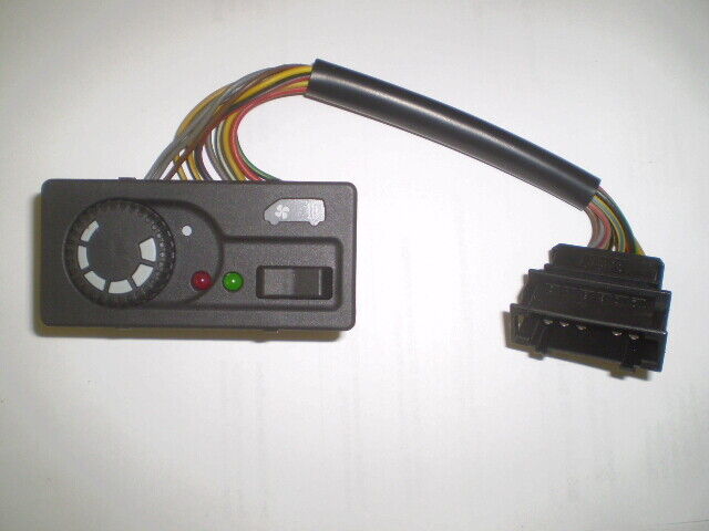

Zitat von Don Lorenzo am 15. Januar 2023, 12:28 UhrGibt es eine Möglichkeit, an die "bekannte" 5 KW von LF Bros ein anderes Bedienteil anzuschließen? Mitgeliefert wurde das Display wie auf Bild 1, am liebsten würde ich ja ein ganz einfaches Teil wie das von Eberspächer auf Bild 2 verbauen. Anscheinend gibt es sowas auch von LF Bros, ist aber wohl aktuell nicht lieferbar.
Der Hintergrund ist der daß die Heizung in meinen T4 (mit H-Kennzeichen) eingebaut werden soll und ich das Bedienteil möglichst optisch passend haben möchte. Eine Einstellmöglichkeit der verschiedenen Parameter ist mir nicht so wichtig, ein / aus und Temperatur reichen schon.

Zitat von DonGlatzionie am 15. Januar 2023, 17:34 UhrHi Don Lorenzo,
jetzt mal unter uns Don´s 😀

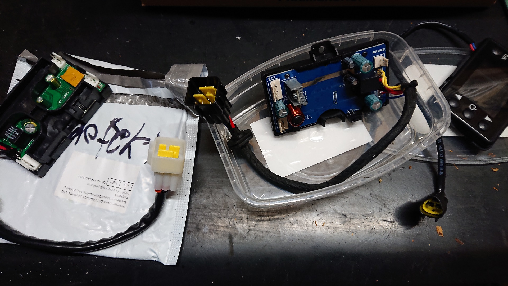

Da müsstest du wohl mal einen Händler/Importeur für die LF Bros fragen (g-part.de zB), ob es auch einfachere Displays gibt. Was ich so auf Bilder direkt sehen konnte ist, daß der Stecker der Hauptplatine/ECU/Mainboard...schon mal ganz anders ist - LF flach und breit - VEVOR und co quadratisch! Viele Displays von VEVOR und Co haben einen "dreieckigen" Anschluß, es gibt aber auch runde Anschlüsse. In wie weit sich die Änderungen der Stecker und Buchsen, im weiteren Kabelbaum fortsetzen, ist auf den Produktbildern schwer zu erkennen. Zumindest der Stecker der Glühkerze scheint gleich denen von Eberspächer/Chinesen zu sein, auch der Pumpenanschluß scheint gleich zu sein -> SCHEINT! Es heißt immer so schön "Abbildung ähnlich"!
Die Hauptplatine/ECU scheint auch eine "eigene" von LF Bros zu sein -> Also wohl eher nein -> du wirst kein Display von VEVOR etc anklemmen können!
Es gibt schon schön simple Bedienteile von VEVOR etc. , zB simpler Drehknopf mit Taster für On/Off, aber ohne Umbau von Hauptplatine usw wird das wohl nix.
Es sieht aber so aus, als wäre die LF Bros bautechnisch völlig gleich, wie der Rest der Chinadrachen - man könnte wohl eine Hauptplatine von VEVOR etc. verbauen, samt dazu gehörigen Kabelbaum. Aber das sind Rückschlüsse anhand von Bildern - also eher Vermutungen - selbst in der Hand gehabt, hatte ich so eine leider noch nicht!
Siehe Bilder.
Also -> wahrscheinlich nur über LF Bros Händler direkt was zu kriegen -> die hier im Forum/Blog gezeigten werden nicht passen/funktionieren!

Hochgeladene Dateien:Zitat von Don Lorenzo am 16. Januar 2023, 21:28 UhrDanke für die Hinweise. Bei G-part ist die Motivation zur Beantwortung von Fragen anscheinend nicht so groß, da hab ich leider schon zweimal auf Fragen keine Antwort bekommen.
Bin schon am überlegen ob ich das "zu moderne" Bedienteil eventuell einfach verstecke. Als Nichtraucher brauche ich keinen Aschenbecher im Auto, da würde das Teil dann nicht auffallen. Aschenbecher zu, Bedienteil weg 🙂

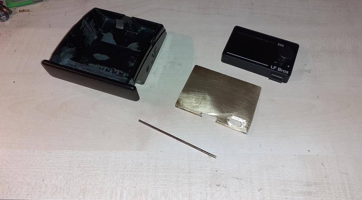

Zitat von Don Lorenzo am 21. Januar 2023, 22:51 UhrAn der Aschenbecher-Geschichte arbeite ich jetzt gerade. Die Idee ist daß das Bedienteil beim Rausziehen des Aschenbechers um ungefähr 45° hochschwenkt. Aus dem Ascher hab ich sämtliche Rippen und Verstärkungen 'rausgedremelt, jetzt konstruiere ich gerade eine Klappe auf der dann das Bedienteil montiert wird. Der blöde Drehknopf vom Bedienteil ist aber beim Einklappen noch im Weg...
Wenns wirklich funktioniert wie ich mir das vorstelle gibts auf jeden Fall Fotos 😉

Zitat von Don Lorenzo am 25. Januar 2023, 20:45 UhrDer Rohbau steht schon mal 😉 Jetzt muß ich mir nur eine Torsionsfeder wickeln die das Ding dann hochdrückt wenn man den Aschenbecher öffnet...

So, hier noch mal das Endergebnis 🙂
Hochgeladene Dateien:Zitat von DonGlatzionie am 17. März 2023, 22:48 UhrSehr schön geworden!
