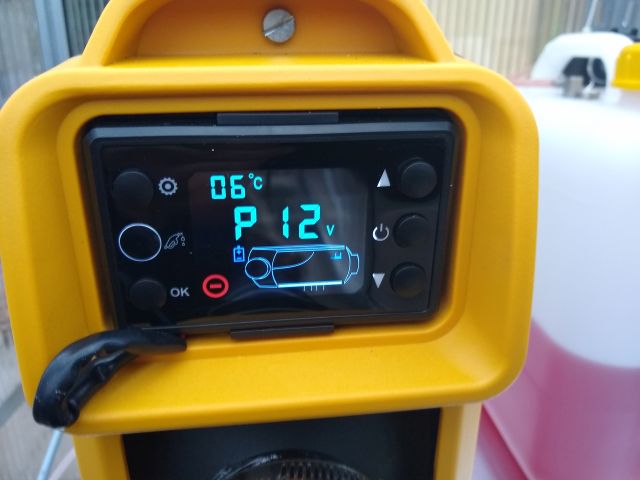

ich habe eine neue Standheizung mit dem schwarzen 5-Knöpfe Bedienteil.
Ich will die Minimalleistung durch herabsetzen der Pumpenfrequnz und der
Ventilatordrehzahl verringern.
Leider komme ich nicht in das Servicemenü.
Die Passwortabfrage  (_ _ _ _) kommt nicht. 3x oder lang oder öfteres  Drücken der Zahnradtaste bewirkt nichts.
Gibt es eine andere Tastenkombination?
Vielen Dank
Dieter
Nachtrag zu meiner obigen Frage:
1 Bild
Ich glaube das ist auch so eins von den neuen Bedienteilen. Ich habe so was in der blauen Verpackung. Mein zweites mit gleichem Gehäuse hat das Geheimmenue und auch eine andere Einteilung der Symbole auf dem Display
Das scheint eins der neuen zu sein, mit 3-stelliger Pin. Möglicherweise geht der Button nicht. Denn irgendwas sollte ja passieren, wenn man den drückt.
Die Pumpfrequenz müßtest du auch ohne Servicemenü einstellen können, im manuellen Mode. Im automatischen Temperaturmodus dreht die Heizung runter, wenn die eingestellte Wunschtemperatur erreicht ist.

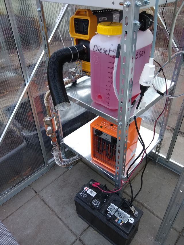

Ich bleibe beim mitgelieferten Display. Mir geht es nicht um Einsparung: ich will die Heizleistung an das kleine Gewächshaus anpassen.
Die Auspuffverlängerung mit einem 40er Wellrohr funktioniert einwandfrei.

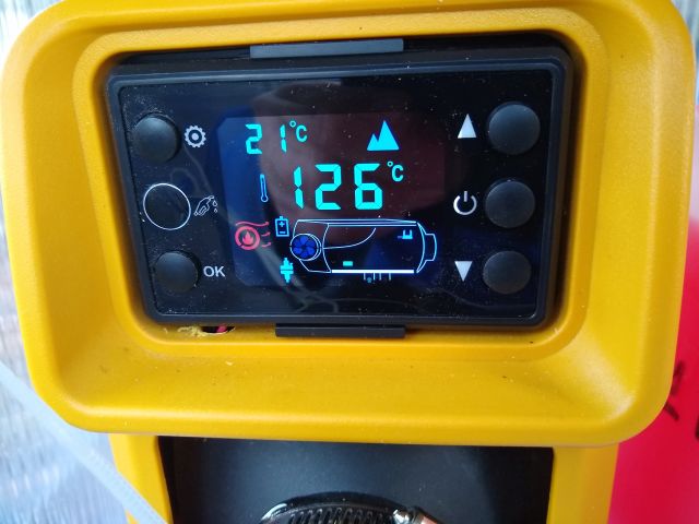

Ich habe mal in den Untiefen von Youtube was gefunden:
Probiere bitte folgendes:
Wenn du auf dem Display deine Heizstufe siehst (H1 - H6, durch OK drücken...vieleicht mehrmals) , bitte die Zahnradtaste gedrückt halten ca. 2sec, sollte er in den Temperaturmodus wechseln....
Wenn du OK und Zahnrad gleichzeitig drückst sollte sich der "Plateau" Modus aktivieren, welcher eine alternative "Heizkennlinie" aktiviert... weniger Pumptakt
Wenn du OK und POWER gleichzeitig drückst sollte das Menü mit dem 3 stelligen PIN kommen.
Funktioniert das bei dir?

Nach dem aktivieren des Plateau-Modus (blaue Berge-Symbol)
reduziert sich die Leistung in der kleien Stufe um ca. 25%.
Die Taktfrequenz ist dann 0,9 Hz. Die angezeigte Systemtemperatur
ist in Stufe 1:   125-130°C.  Diese Absenkung wirkt in allen Stufen.
Da ich die letzten Tage mit 600W elektrisch geheizt habe, schätze ich, dasss
die abgegebene Leistung 800W beträgt.
Das Abgasrohr (DN25) habe ich mit Gefälle über ein 0,9 m langes Wellrohr DN 40 ins Freie
und mit einem HT50 als Kamin geführt. Hier kommt das Abgas mit nur noch mit
40° und etwas Kondensat herausgesäuselt.
Dein Tip mit dem Aufruf des Servicemenüs klappt, leider kenne ich die Kennzahl nicht.
Ist aber egal, da der Plateaumodus meine Anforderungen erfüllt.
Nach einem Tag Betrieb in kleinster Stufe scheint alles zu funktionieren.
Verbrauch 0,1 Liter/Stunde.

Toller Aufbau!
Übersichtlich und zweckmäßig. Heizöl anstatt Diesel spart nochmal !
