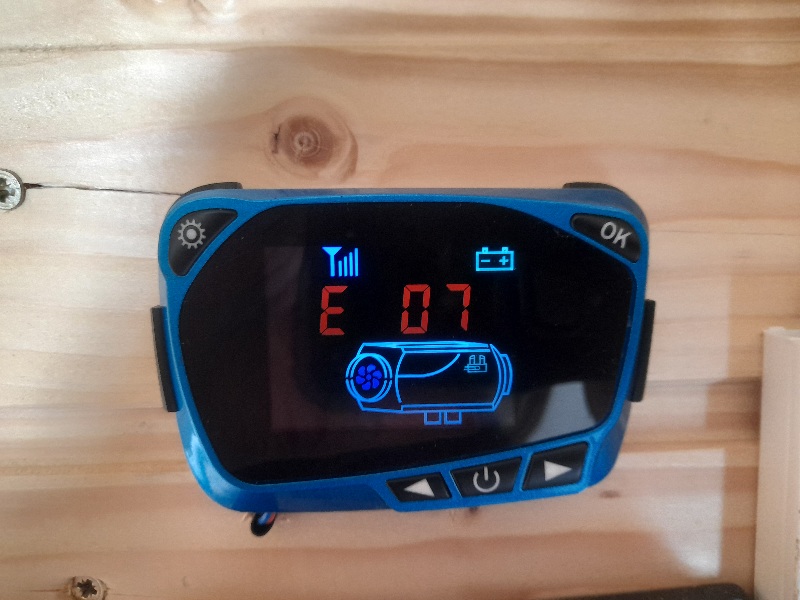

Zitat von sterei am 8. September 2022, 13:45 UhrHab ne Fehlermeldung, E 07. Strom ist ausreichend vorhanden, denke es liegt an der Steuerplatine. Welche soll ich h kaufen? Für einen Link, am besten zu Amazon, wäre ich dankbar.
Gruß Stephen

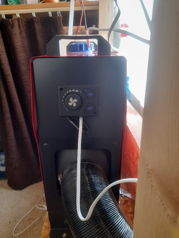

Hochgeladene Dateien:Zitat von sterei am 8. September 2022, 14:18 UhrStelle noch mal ein Bild von der Original Steuerung ein. Vielleicht hilft das ja ein wenig. Mit der schaltet die Heizung auch an!
Hochgeladene Dateien:Zitat von driver am 9. September 2022, 1:43 UhrOkay Fehler gefunden: Hauptplatine und das neue Display sind nicht kompatibel. Eigentlich ein Klassiker.
Die Knopf Fernbedienung sieht nur "simpel" aus, die ist ebenfalls mit Chips vollgestopft. Die hab ich auch, sie läuft mit den ca 2020 / 2021 verkauften Heizungen, die noch einen Timer hatten. Und kam nach den Displays mit Timer raus.
Ich glaube, dein blaues Display, was du nachgekauft hast, hat keine Uhr / Timer. Das sieht nach dem Vevor Style 2022 aus, wo der Timer eingespart wurde.
Wenn du ein viereckiges, schwarzes Display mit Uhr oder das blaue kaufst mit Uhr / Timer, sollte es zu 75% funktionieren. 100% gibts nur, wenn du Hauptplatine und Display gemeinsam im Set kaufst. Die Chinesen packen dann was in die Box, was aufeinander abgestimmt ist.
Zitat von sterei am 9. September 2022, 11:54 UhrDanke Dir! Ich geh mal schauen und dann kommt es auf den Preis an! Und dann muss ich mich fragen ob ich die Steuerung überhaupt brauche. Der Ofen funktioniert auf jeden Fall mit dem Knopfschalter! Heute getestet 😁👆
Zitat von sterei am 12. September 2022, 21:08 UhrSo, jetzt geht alles! Platine bei Amazon gefunden: https://www.amazon.de/gp/aw/d/B08NSN1V4K?ref=ppx_pt2_mob_b_prod_image
Danke für die Unterstützung, hoffe der Link funzt!
