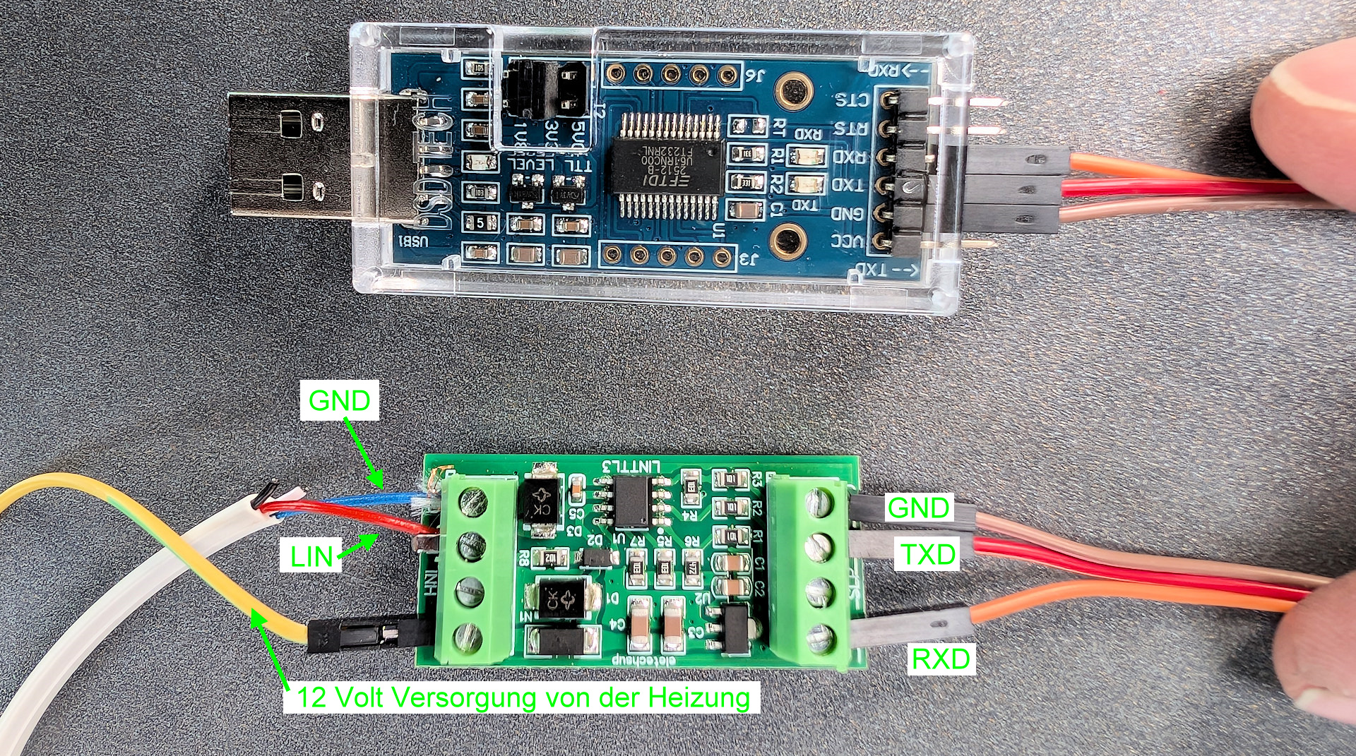

Zitat von chris@25u am 4. August 2026, 8:08 UhrTruma Heizungen sperren sich nach widerholten Fehlern, das Display zeigt dann nur noch den Error E653H an. Dafür gibts inzwischen eine Lösung, die aus einem selbst gebauten Datenkabel besteht um mit der Truma Heizung zu kommunizieren.
Das Kabel besteht aus einem USB Stick für Seriell TTL und einer Platine von TTL auf LIN. Ich hab zu der ganzen Problematik inzwischen einen Artikel (fast) fertig, der am kommenden Wochenende so etwa ab dem 08.08 online geht.

Update zur LIN Platine:
Es kann sein, dass der Ausgang LIN mit INH verbunden werden muss, damit de Platine im Master Mode ist. Bei der grünen Platine, die ich damals fotografiert hab ist das offenbar auch so der Fall, alle anderen muss man in den Master Mode zwingen. Durch besagte Brücke.

Zitat von dankbarerMichl am 3. November 2026, 7:05 Uhr
Hi zusammen,
ich konnte meine Heizung mit dieser Anleitung entsperren.
3 verschiedene Buskonverter hab ich bestellt und die ersten beiden wollten nicht laufen.
Dieser hier funktionierte dann ohne Probleme:
Die anderen beiden, so vermute ich, fungierten nicht als master.
Auch eine Brücke setzen brachte nichts.
