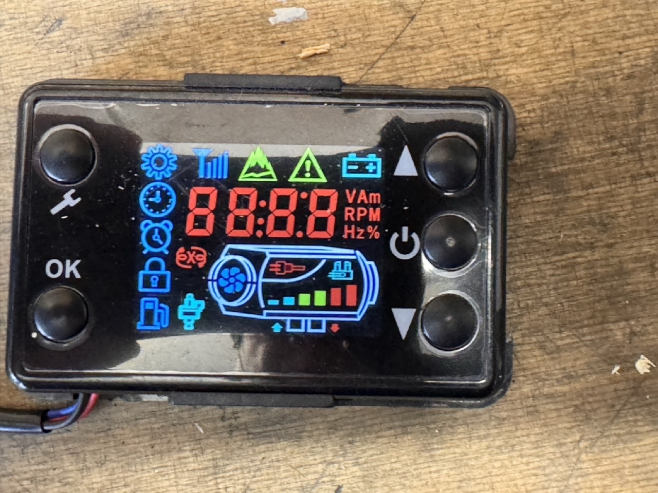

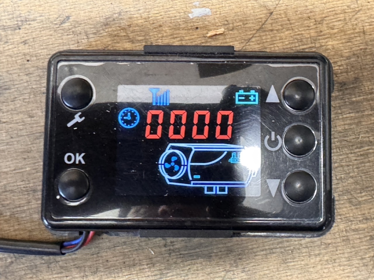

Zitat von mfo906 am 22. November 2024, 12:35 UhrHallo, ich habe seit zwei Jahren die 8KW Heizung. Bisher hat alles einwandfrei funktioniert. Nachdem mich die Qualität der Kraftstoffleitung nicht sehr überzeugt hat, habe ich sie gewechselt. Nun zum Problem:
Laut Bedienungsanleitung drücke ich den linken und rechten unteren Knopf gleichzeitig um die Pumpe mit höherer Taktfrequenz laufen zu lassen. Aber da passiert nix. Hab auch schon alle möglichen Kombinationen ausprobiert, aber ohne Erfolg. Hab die Kraftstoffleitung auch schon oben an der Heizung abgesteckt und mit einer Spritze versucht die Luft aus der Leitung zu bekommen, aber da entsteht nur ein Vakuum.Kann mir anhand der Bilder vom Bedienteil einen Tip geben welche Tastenkombi funktioniert?
Vielen Dank
Manfred
Vielen Dank
Manfred
Hochgeladene Dateien:Zitat von mfo906 am 23. November 2024, 8:14 UhrHabs rausgefunden, manchmal sieht man den Wald vor lauter Bäumen nicht: Service- und Pfeilnachunten Taste gleichzeitig drücken. Das was man dann sieht ist die Pumpzeit. Standard ist wohl 20 Sek. Die kann man dann auch noch auf bis zu 199 Sek hochsetzen und ab geht die Luzi.
