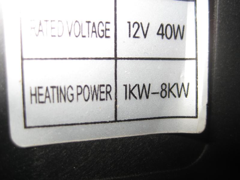

Zitat von Christian Hennek am 1. November 2021, 12:40 UhrAnbei Mal ein Bild einer als 5KW - 8KW gelabelten Diesel Heizung. Offenbar ist "8KW" ein wahnsinns Verkaufs Argument.
Es handelt sich um die übliche China 5KW Heizung mit dem sehr gut dokumentierten Bedienteil und der roten Fernbedienung. Die 8KW Heizungen der zweiten Generation haben ein Bedienteil, wo der Pin Code dreistellig ist und nicht vierstellig. Das Display ist auch leicht anders.
8KW macht nur Sinn, wenn man ein kleines Festzelt beheizen möchte. Überhaupt stellt sich die Frage, ob echte 8KW mit einer Hardware machbar ist, die für 3KW - 5 KW ausgelegt wurde.

Zitat von rapidicus am 6. Dezember 2021, 17:32 Uhrich hab auch so eine fake- heizung....
auf dem typenschild steht 8kW, wenn man sie zerlegt, auf dem brennerrohr 5kW
leider ist sie gerade zerlegt (siehe thread "wie bekomme ich die lüfter runter"), aber ich meine, das sie mächtig "übertaktet" ist....irgendwas gegen 9Hz oder so.
das abgasrohr wurde jedenfalls nach kurzer zeit blau wie der krümmer einer klassischen boxer-BMW :-), heizt auch ordentlich, das ding....
wenn sie wieder läuft, schau ich mal.
