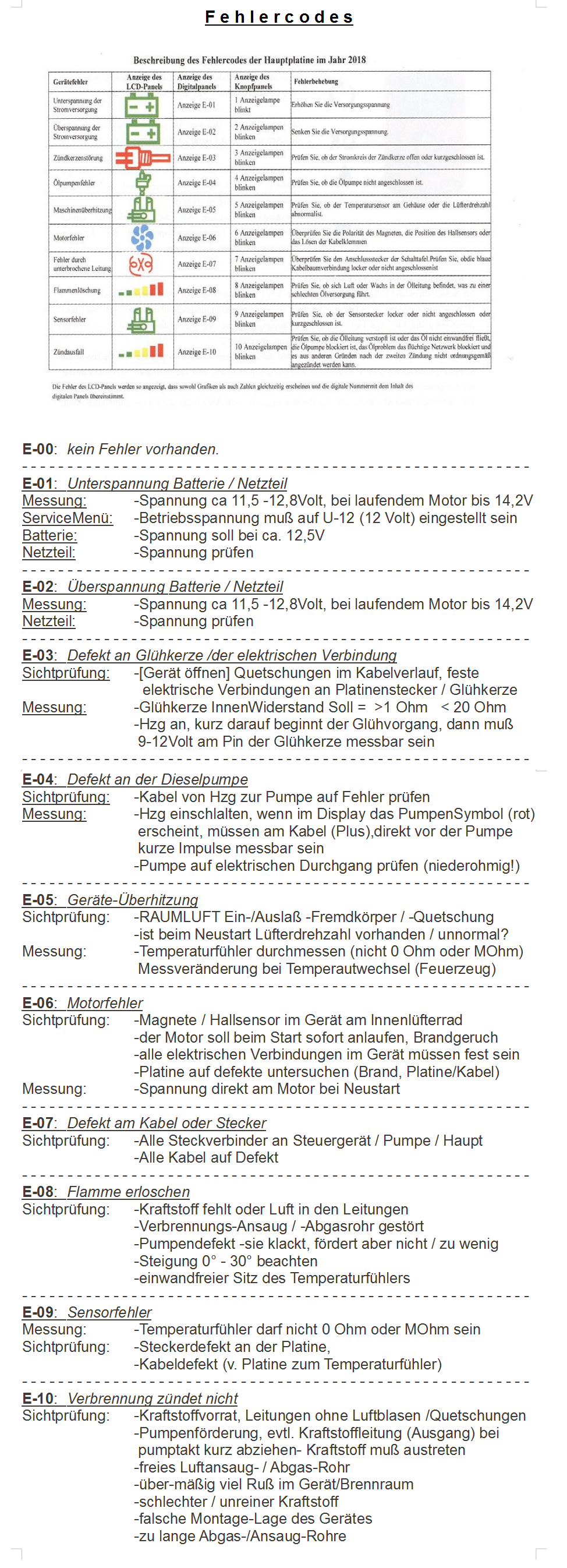

Fehler E-02

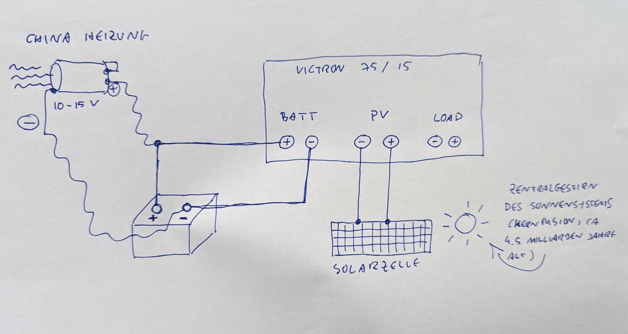

Zitat von Christian Hennek am 30. November 2022, 1:51 UhrSo ich hab dir Mal was gemalt. Bei dir sollte alles in etwa so angeschlossen sein wie auf dem Bild, überprüf das Mal. Ich hatte extra danach gefragt, welcher Solarregler das ist da ich den Verdacht hatte, du hast - gar keinen - Regler im Einsatz. Das hätte erklärt, warum die Heizung zum Beispiel bei praller Sonne E-02 Überspannung meldet.
Mit dem Victron hast du eine exzellente Wahl getroffen.
Du musst den Solarregler aber noch so einstellen, daß er die Lithium Batterie korrekt läd. Die Ladekurve ist eine andere als bei einer Blei Batterie. Bei einer Blei Batterie hättest du mit 14,4 Volt Ladeschluss / Ladeerhaltung. Bei einer Lithium Batterie ist das leicht anders und von Typ zu Typ etwas verschieden.
Dann miss Mal, welche Spannung an der Batterie anliegt, das kann auch (etwas ungenau) die Heizung übernehmen.
