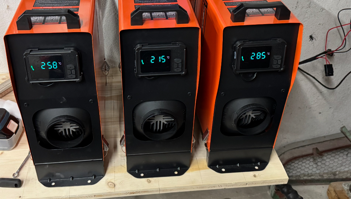

Hi,
E-05 wäre Überhitzung. Ist der Luftauslass verlängert ? Eventuell staut es sich dort.
Wenn ich es recht sehe kann man an deinen Heizungen nichts im Service Menü ändern. Eine Lösung wäre es ansonsten die Dieselmenge leicht runter zu drehen. Musste ich bei meiner auch gerade machen, auf 2600 Metern Höhe im Gebirge.

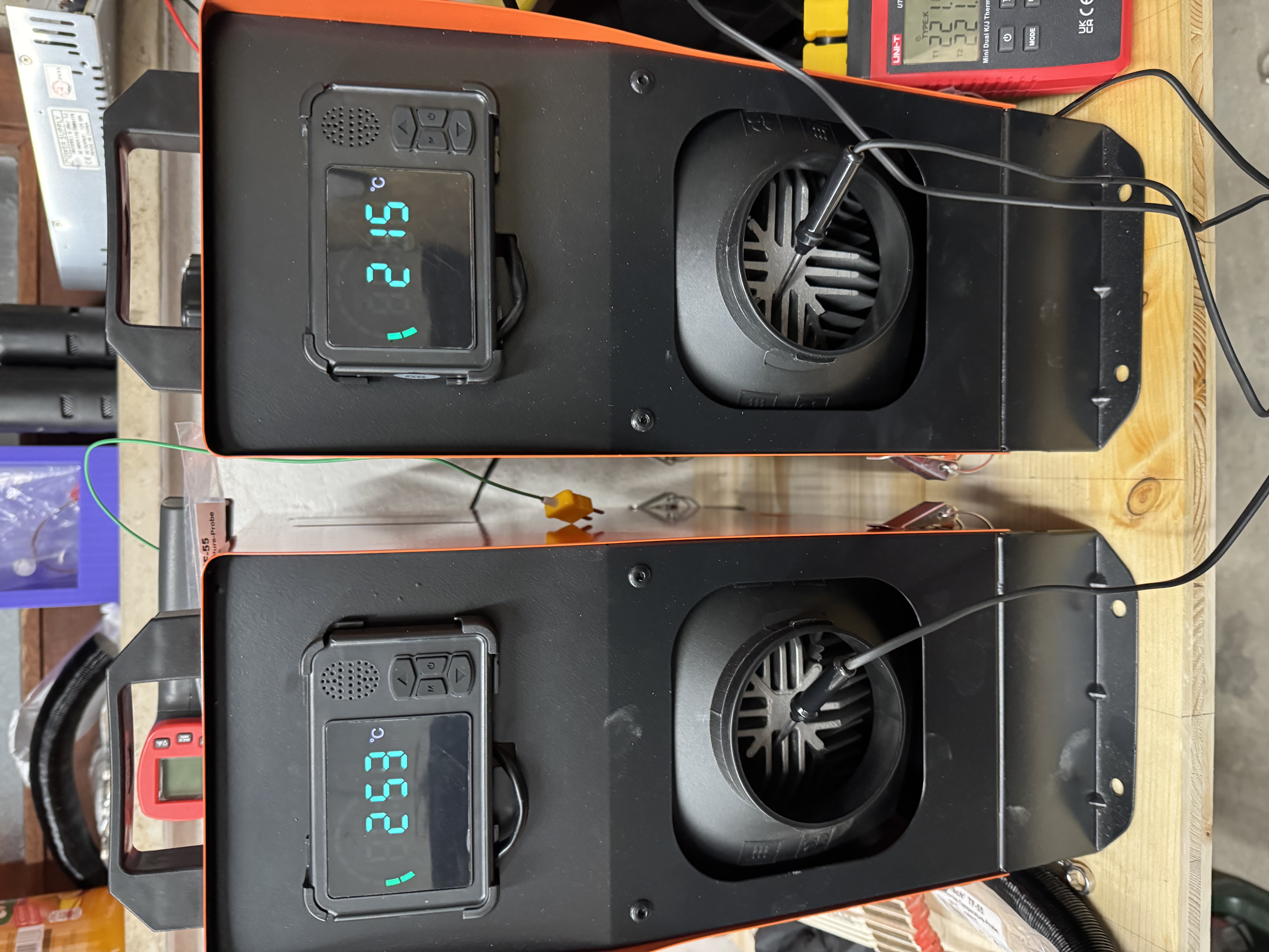

Mittlerweile habe ich auch ein entsprechendes Thermometer, um die Temperaturen objektiv vergleichen zu können. Interessant ist zum Beispiel dieser Vergleich, laut Messgerät exakt identische Temperaturen, aber die Displays zeigen extreme Unterschiede an:
EDIT: ich musste leider einige Fotos wegen der Größenbeschränkung entfernen; zu diesem Zeitpunkt zeigt das Thermometer bei beiden Geräten identische 221 °C an (man kann es rechts unten erkennen).
Fazit der ganzen Messungen: Bei H1 scheint es tatsächlich ein Problem mit der Temperaturmessung zu geben, H3 wird aber tatsächlich ca. 260 Grad heiß. Warum weiß ich noch nicht. Dummerweise habe ich wie gesagt bei H3 den Sensor getauscht und nicht bei H1. Als nächsten Schritt werde ich wohl H3 mit H2 vertauschen, um zu sehen ob der Fehler im Abgasstrang liegt.

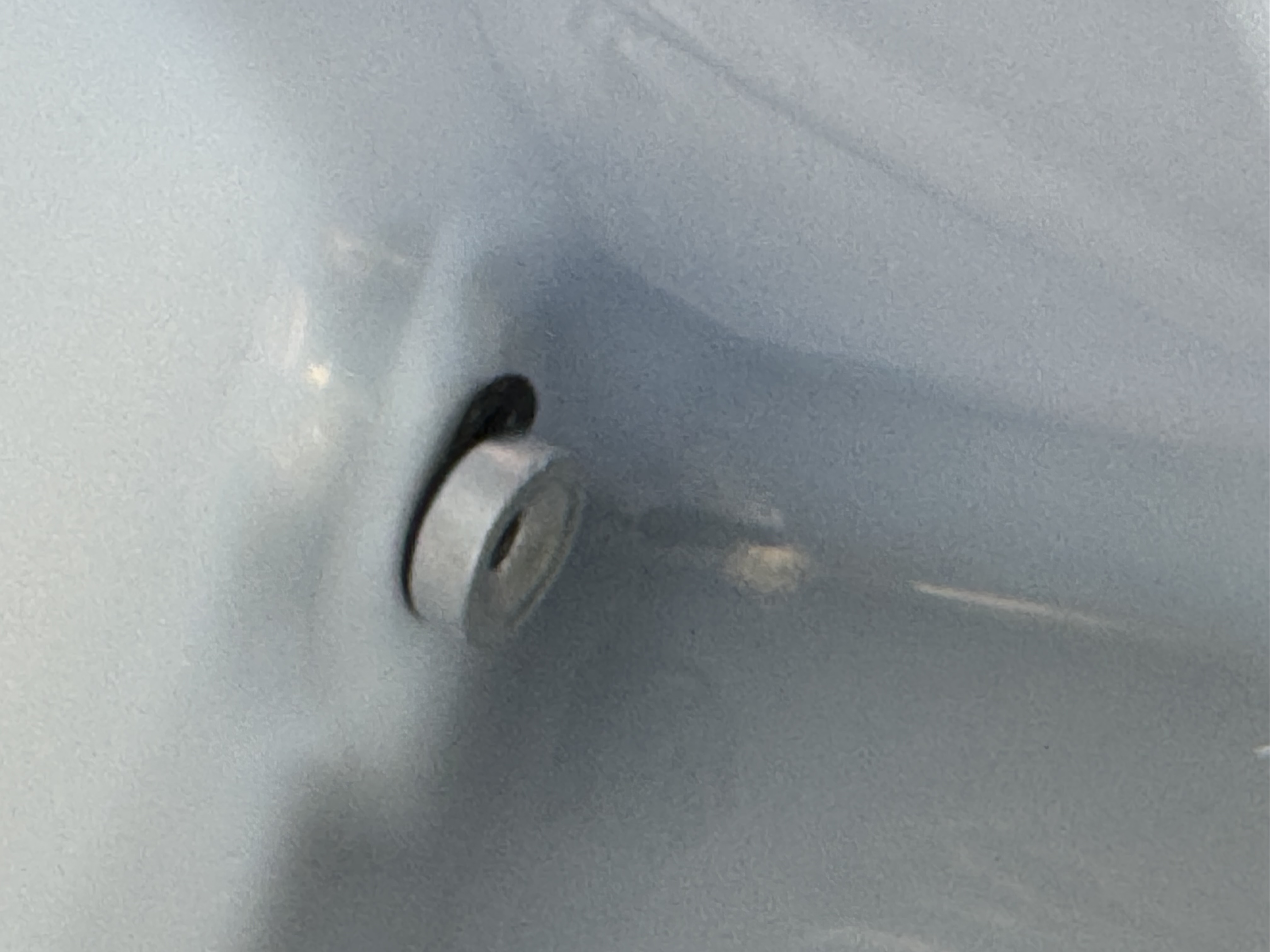

Bereits während der Tests ist mir aufgefallen, dass es vor allem beim Starten und Abschalten von H2 nach Diesel riecht. Dies sollte ja aufgrund der Konstruktion eigentlich gar nicht möglich sein. Ich habe dann H2 geöffnet und es kam mir schon ein ganzer Schwall Diesel entgegen. Ich kann froh sein, dass sich hier nichts entzündet hat, denn ich habe ja vorher noch munter die Temperaturen gemessen.
Jedenfalls kann ich nur JEDEM empfehlen, vor Inbetriebnahme einen Blick in den Tank zu werfen. Hier wurde bei der Montage der Tankabnahme der O-Ring völlig gequetscht:
Eine wirklich sehr gefährliche Situation. Es ist auch nicht so viel ausgelaufen, dass man den Fehler sofort bemerken würde, sondern vergleichsweise wenig, dies halt aber über mehrere Tage.
