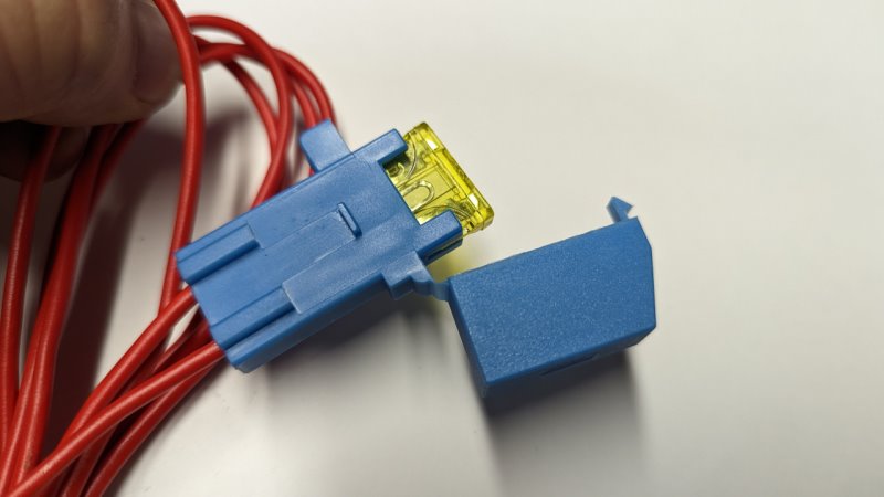

Zitat von Christian Hennek am 29. Oktober 2022, 15:10 UhrHey Alfred,
wenn die Heizung schon längere Zeit ihren Dienst getan hat, sollte der erste Blick zu allen Kabeln und Steckverbindungen gehen. Eventuell ist da etwas korrodiert, schau dir die Buchsen Mal genau an. Von der Batterie sollten etwa 12,5 Volt anliegen.
Die einzige Sicherung findest du im Kabelstrang, ich hab dir Mal ein Foto angehängt.
Wenn es dann immer noch nicht warm wird würde ich auf die Hauptplatine in der Heizung selbst und/oder das Display (Bedienteil) tippen.
Hey Alfred,
