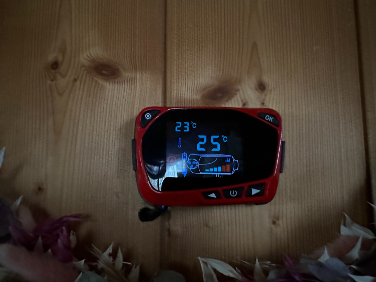

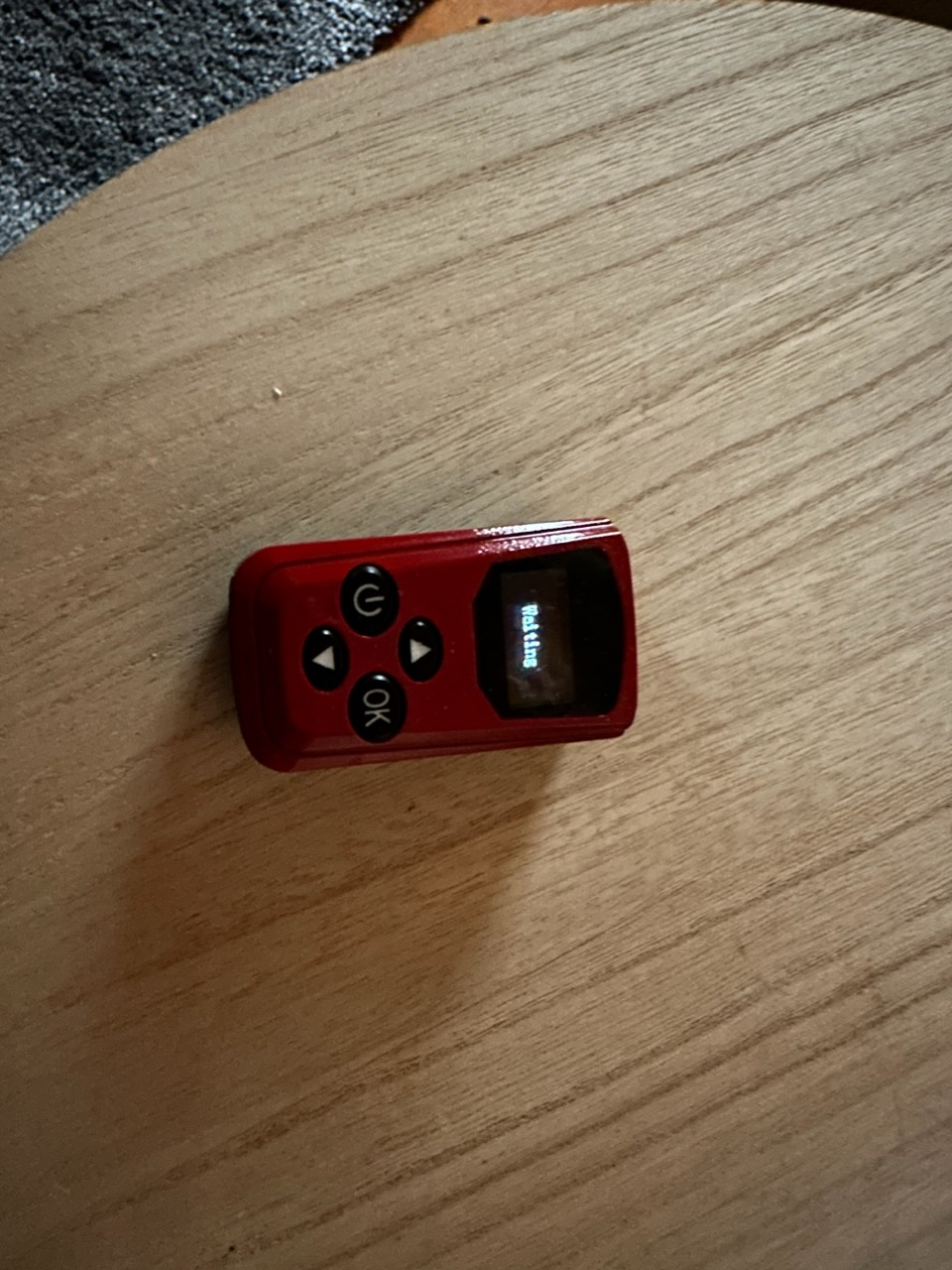

Zitat von Reini am 22. Dezember 2022, 13:37 UhrHallo, ich hab mir eine Standheizung gekauft. Das Bedienteil ist Rot und die Fernbedienung auch egal was ich bis jetzt für eine Tastenkombination probiert habe ich bekomme im Display die HFA Anzeige nicht.
Vielen Dank schon mal.

Zitat von Reini am 23. Dezember 2022, 13:54 UhrVielen Dank für deine Antwort, leider funktioniert das auch nicht ich komme auch in kein Einstellungsmenü mit Drehzahl, Tackt usw. komisch das Teil.

Zitat von Reini am 24. Dezember 2022, 7:11 UhrJa das ist auch nicht so schlimm mit den Einstellungen!
Und die Tastenkombi hab ich schon ich weiß nicht wie oft probiert da kommt nix hab auch, nur zur Sicherheit mit down probiert. Auch nichts. Sind die Balken für den Empfang immer da oder erst wenn man eine Fernbedienung verbunden hat?

Zitat von Reini am 24. Dezember 2022, 12:20 UhrSo für alle die das selbe Problem haben es funktioniert wie folgt.
- Heizung aus
-den On Knopf 5 sek drücken
-Pfeil Links und Rechts gleichzeitig länger als 3 Sekunden drücken
-On und Pfeil Rechts länger als 3 Sekunden drücken
-Im Display erscheint OC1
-Auf der Fernbedienung einen beliebigen Knopf drücken
-Fertig
Bei mir hat es ein paar Anläufe gebracht aber dann ging es.
