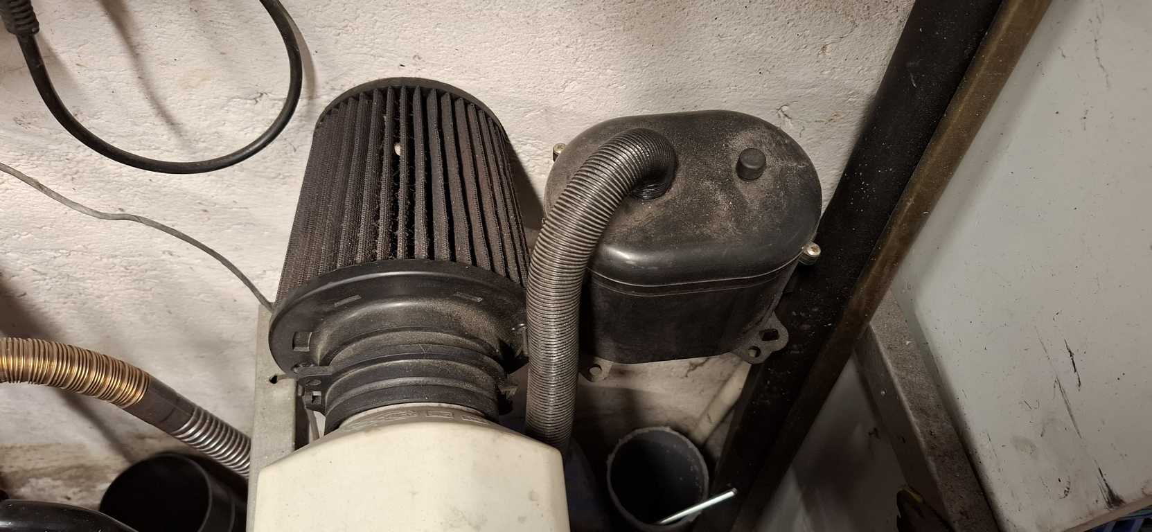

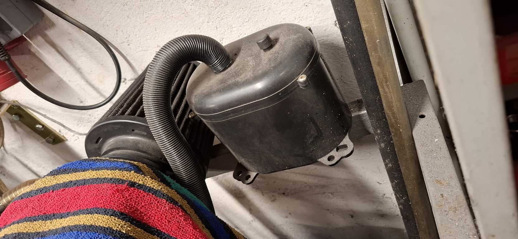

Zitat von rapidicus am 10. November 2025, 21:56 UhrBei meiner wird die Verbrennungsluft durch einen Luftfilter angesaugt- verringert die Geräuschentwicklung erheblich, die Brennkammer bleibt schön sauber.
So zumindest meine Beobachtung, als ich die Heizung zur Kontrolle mal zerlegt hab.
Und der Vorfilter sammelt ordentlich Dreck, hab ich schon mehrmals ausgeblasen.Gruß, Stefan
Der Warmluftfilter ist ein K&N von irgendeinem Audi, billich bei EKA geschossen...;-)
