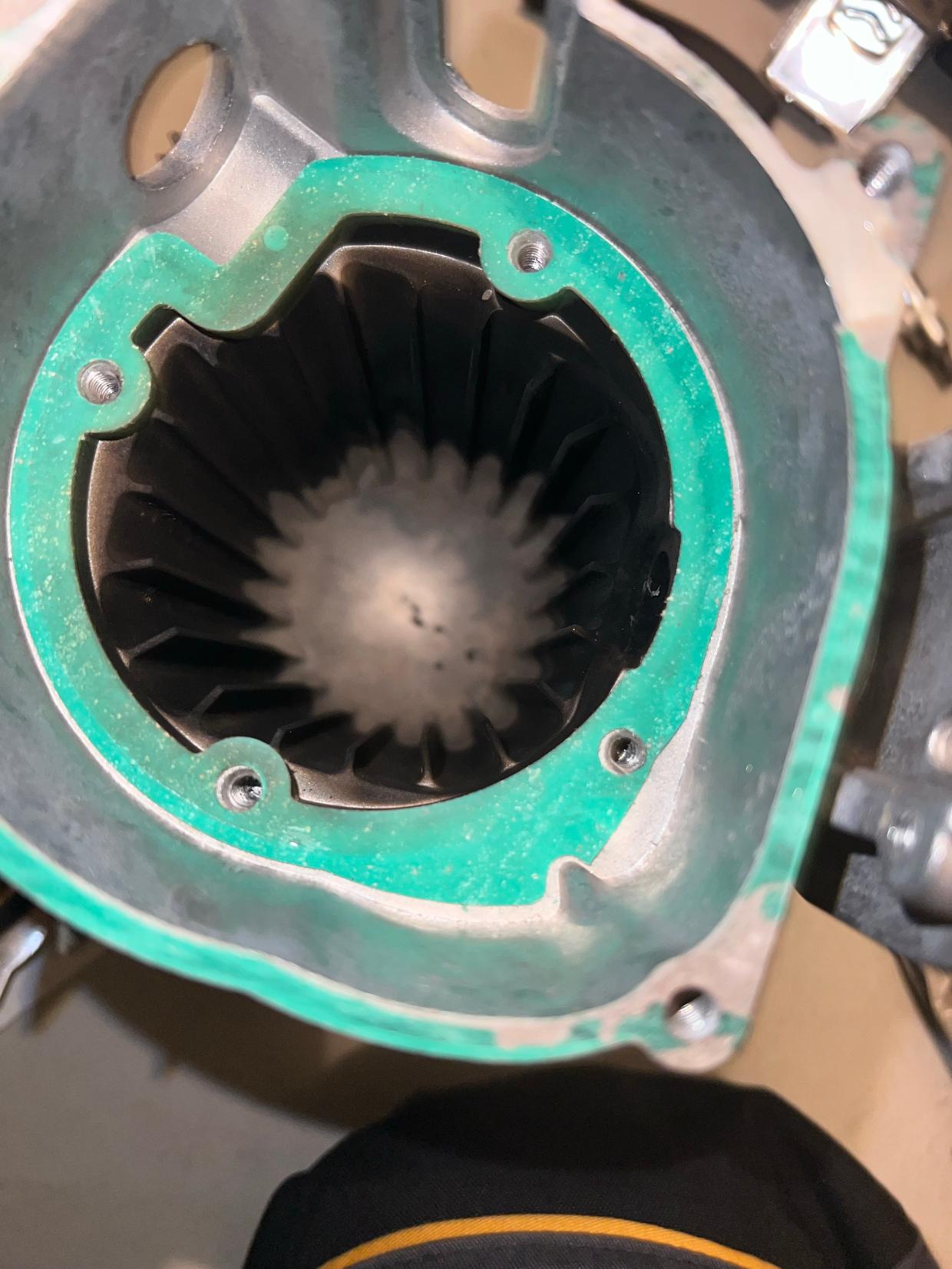

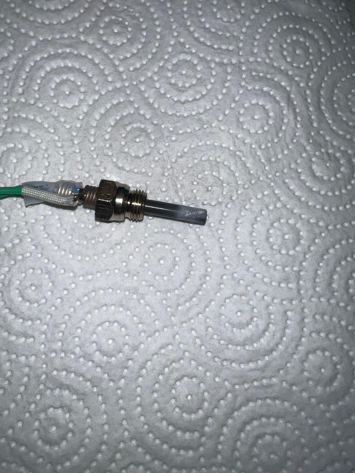

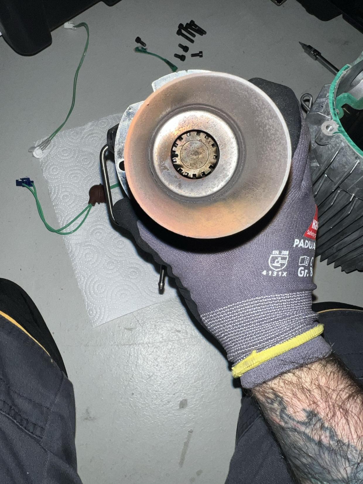

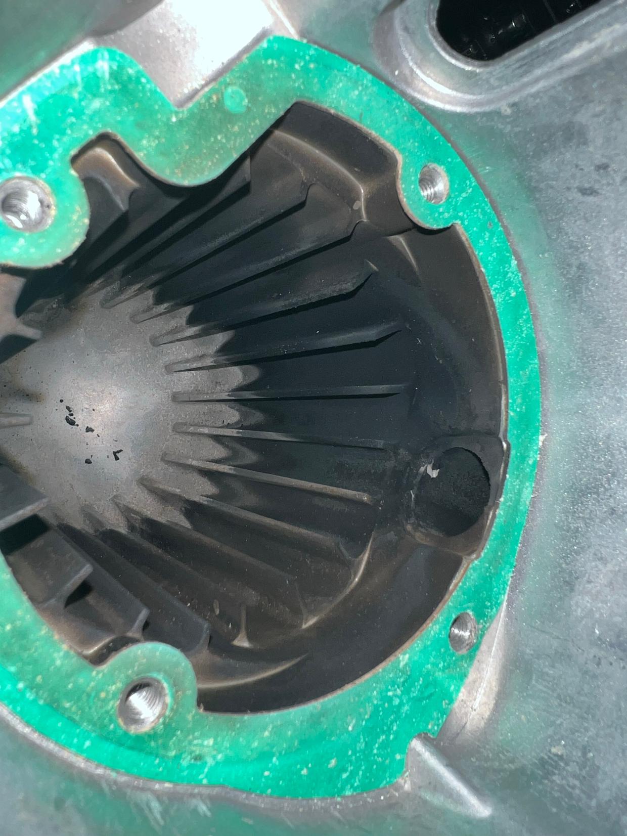

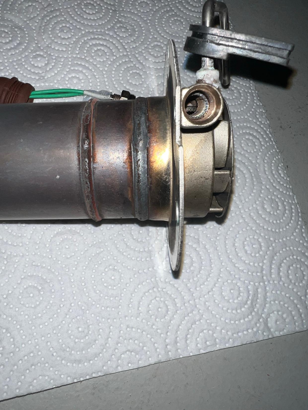

Ich heiße Chris und bin nun auch Besitzer einer Vevor 5KW Standheizung, eingebaut in einem Sprinter Umbau zum Camper.
Zunächst zum Problem: Anfangs lief sie tadellos (mal abgesehen von einem undichten Filtergehäuse, welches zu Lufteintrag in die Dieselleitung führte und sie daraufhin mit Fehler E08 nicht starten wollte. Filter getauscht, läuft...). Nach nun etwa 5 Urlauben in u. A. in Skandinavien bei -2Grad lässt die Heizleistung merklich nach.
Anfangs haben 5 Minuten auf Stufe H1 gereicht um aus unserem Camper ne Sauna zu machen. Mittlerweile muss ich selbst bei 6 Grad fast dauerhaft laufen lassen, um überhaupt auf 15 Grad zu kommen. Keine Fehlermeldung, Taktfrequenz der Pumpe hört sich ähnlich wie sonst auch an. Keine Rauch/Qualmbildung beim Start, am Luftauslass kommt auch warme Luft raus. Ventilatorleistung ist ausreichend, aber die Heizleistung ist einfach viel schlechter als am Anfang.
Ich hab die Heizung daraufhin ausgebaut, zerlegt und keine verrußten Bauteile feststellen können. Glühkerze ist weislich verfärbt (m.E.n. ok, analog einer Zündkerze im KFZ) ohne Rußablagerung, das Filtersieb ist noch durchsichtig, die Brennkammer ist nicht verrußt. Ich lade Fotos dazu am Ende hoch.
Nun habe ich die Pumpe in Verdacht, zunächst ging ich von übermäßiger Dieselzufuhr aus, aber wenn ich die Innereien betrachte, tippe ich eher auf zu wenig.
Hat jemand schon mal dieses Phänomen gehabt und wie habt ihr es gelöst?

Guten Tag ihr Lieben,

Zitat von der_chris_111 am 25. Dezember 2024, 15:15 UhrNachtrag:
ich habe mal Fotos angehängt...

Nachtrag:

Hochgeladene Dateien:Zitat von chris@25u am 25. Dezember 2024, 17:06 UhrMoin Chris,
rätselhaft, ich hätte ebenfalls auf eine Heizung mit zu viel Russ getippt. Du kannst eigentlich nur die Pumpe tauschen oder die Zuleitung der Dieselheizung überprüfen. Speziell wenn die Heizung längere Zeit aus war kann sich da was zugesetzt haben. Aber nur meine 2 ct.

Moin Chris,

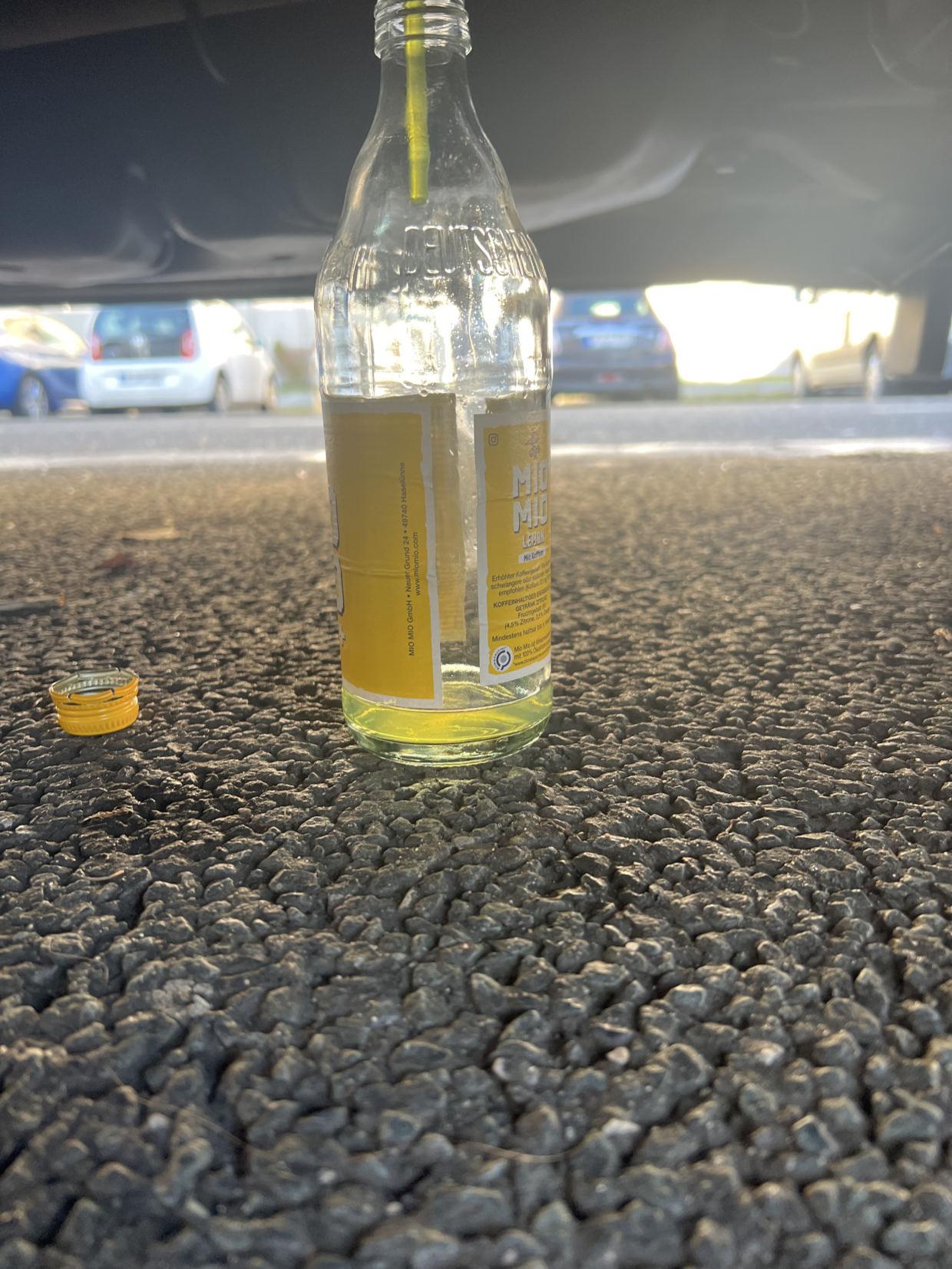

Zitat von chris@25u am 25. Dezember 2024, 17:41 UhrKommst du an die Pumpe gut ran ? Dann schau mal, was drauf steht.
Wahrscheinlich eine 22 für 22ml/1000 Takte, das ist eine der "üblichen". In dem Fall kannst du eine der "goldenen" mit Schauglas bestellen, die allerdings waagerecht eingebaut werden. Die sind sehr leise, Kostenpunkt so um die 20€ ...
Abgesehen von der 22 gibts noch welche mit 16 oder 28, die aber selten sind.
Ersatz Mal die Pumpe und lass sie Diesel aus einem Kanister ziehen. Ne 1 Liter Colaflasche mit Diesel reicht auch schon. Damit kannst du den Fehler einkreisen, daher feststellen ob es die Heizung selbst ist - oder die Versorgung mit Diesel. Würde ja auf letzteres tippen, denn deine Heizung sah super aus.

Zitat von der_chris_111 am 26. Dezember 2024, 13:28 UhrGuten Morgen,
ich habe mal die aktuelle Pumpe für 1000 Takte laufen lassen (extra Taktzähler APP runtergeladen und mit getippt). Fördermenge sieht soweit ok aus (siehe Foto). Ich habe aus Mangel an Messbechern einfach nochmal 20ml aus dem Cocktailmessbecher Wasser drauf geschüttet und das Volumen hat sich (optisch zumindest) ziemlich genau verdoppelt. Also ist auch da keine all zu große Abweichung erkennbar.

Guten Morgen,

Zitat von rapidicus am 28. Dezember 2024, 10:45 UhrDu könntest prüfen, ob der Lüfter leicht und frei dreht.
Meine Werkstatthzg. hatte schon einen Lagerschaden....
Besorg dir in der Apotheke eine 20ml Spritze, und fülle die ohne Kolben.
Dann siehst du ganz genau die Fördermenge.
Ich denke, das 18 oder 22ml schon einiges ausmachen.

Zitat von der_chris_111 am 28. Dezember 2024, 16:00 UhrHi rapidicus,
ja die Lüfter drehen leicht und frei. Alles in allem schon merkwürdig.
Du sagtest „Werkstattheizung“… wie lang und auf welcher stufe lässt du sie in der Regel laufen? Ich habe an diesem inneren Sieb, an das man nicht rankommt eine Ablagerung gesehen, hab die so gut es geht mit bremsreiniger und Druckluft ausgeblasen. Kam schon was raus, aber jetzt auch nicht sooo übermäßig, dass sich das auf diese Verminderung der Heizleistung auswirken könnte. Eventuell habe ich aufgrund der anfangs echt brutalen Heizleistung das gerät auch „falsch“ bedient. Immer nur auf Stufe H1 und maximal 7-10 Minuten. Dann wieder aus und das etwa drei mal pro Nacht. Eventuell hätte ich sie auch mal 10 Minuten auf höchster Stufe laufen lassen sollen??? Was hast du für Erfahrungen in der Nutzung?
eventuell ist das auch nur die normale „Einlaufphase“. Hab heute alles bekommen und werde gleich alles einbauen und berichten.

Hi rapidicus,
