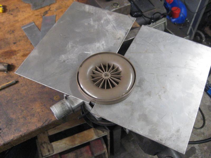

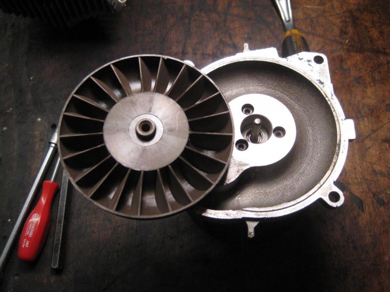

Zitat von rapidicus am 6. Dezember 2021, 16:59 Uhrließ mir keine ruhe....
erstmal die eingelagerte 2kW in der werkstatt installiert- damit ich nicht frieren muss 🙂
zwischen lüfterrad und gehäuse kann man ganz knapp 0,8mm blech schieben (halte ich immer vor....als renno rapid fahrer)
am aufgedrehten schraubstock aufgelegt, mit durchschlag und kleinem holzhammer (damit hab ich gute erfahrungen- die ziehen schön "trocken") auf die welle geklopft.
bewegte sich, nach wenigen schlägen passte dann 1,5er blech dazwischen. damit kam das rad dann sofort.
den motor vom träger abgeschraubt, den stacheligen abstandshalter vorsichtig mit der zange abgedrückt, das gebläserad ebenfalls am aufgedrehten schraubstock aufgelegt und ausgeschlagen. da war dann auch sofort das rostige, laute lager zu sehen.

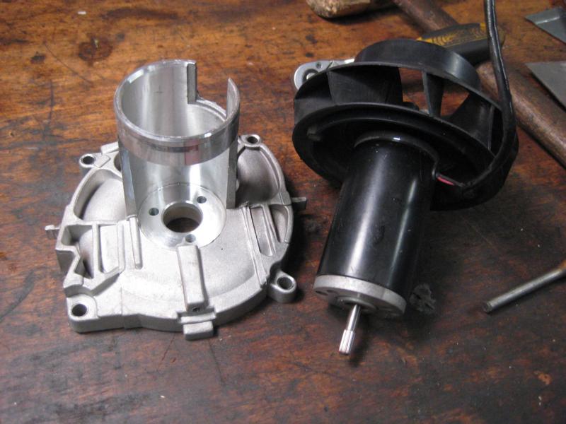

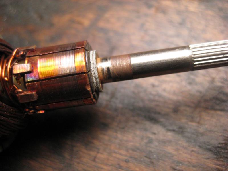

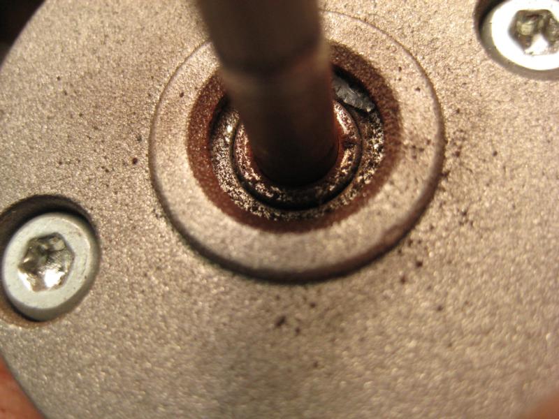

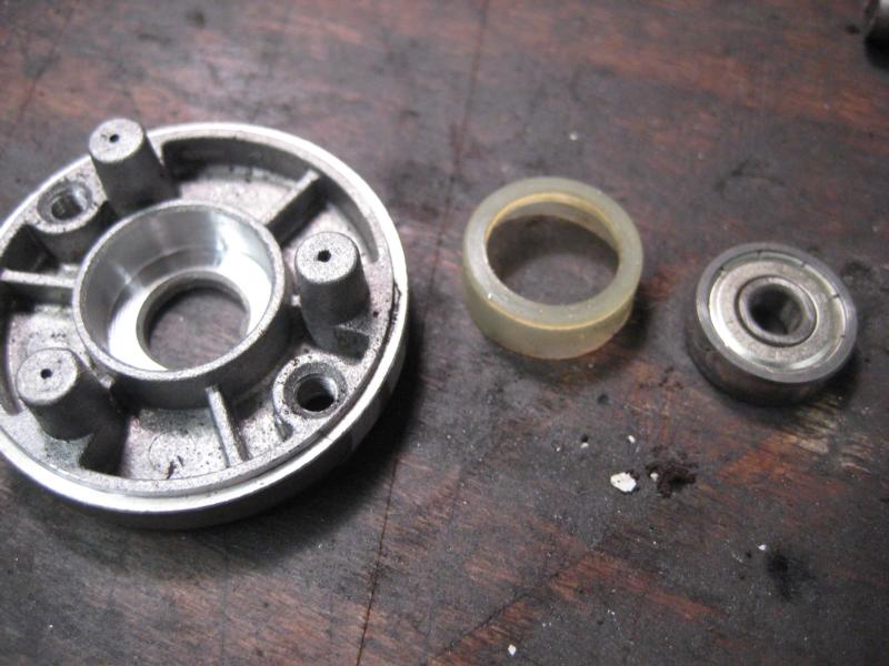

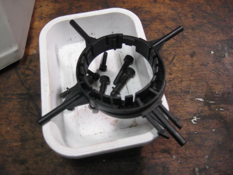

Zitat von rapidicus am 6. Dezember 2021, 17:12 Uhrden motor kann man dann mit TX15 auseinanderbauen. ich hab mir vorher die lagerschilde markiert- so kann ich ihn wieder zusammensetzen, wie er war.
das hintere lager sitzt in einer weichen silikonbuchse, das vordere mit schiebesitz.
wie man sieht, ist die motorwelle bereits am lagersitz eingelaufen, ich vermute: lager blockierte, welle drehte im feststehenden lager. verklebe ich dann mit einem tropfen Loctite.
der kohlebürstenträger sitzt recht stramm auf dem lagerschild. mit sehr vorsichtigem hebeln über die schraubenlöcher ging er ab. bemerkenswert wenig kohlenverschleiß (dafür, das die bestimmt schon 200 BStd hat)
lager hab ich jezz mal im großen fluß geordert, vllt. fahr ich morgen aber auch in die stadt 😉 und klapper ein paar händler ab. dann hab ich halt reserve, falls ich was finde...
