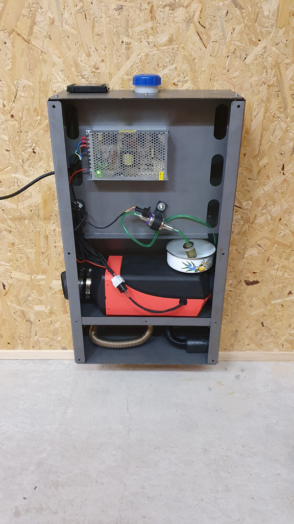

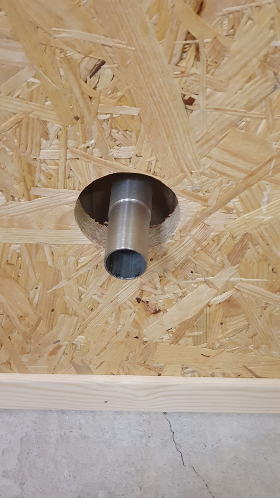

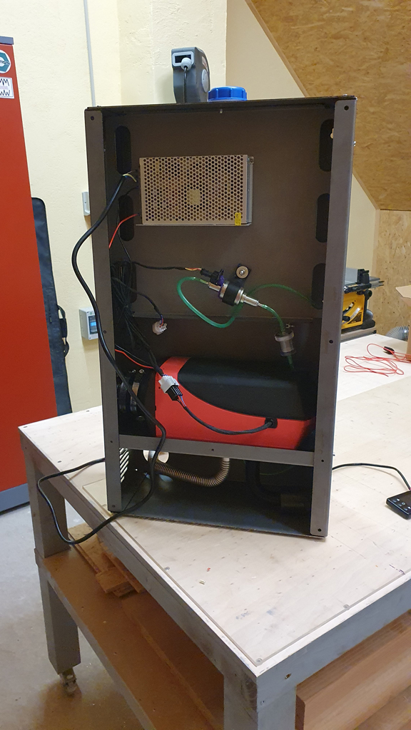

Ich habe mir für die Heizung in der Werkstatt ein Gehäuse konstruiert, in dem ich alles eingebaut habe. Mittlerweile hängt das Gehäuse an der Werkstattwand und die Abgase werden durch einen selbstgebauten Edelstahlauspuff durch die Wand geführt.

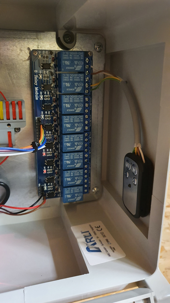

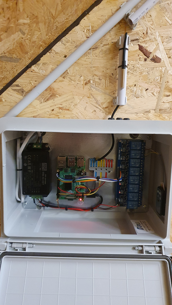

Seit vergangener Woche kann ich die Heizung mittels meiner "SmartHome", oder sagen wir eher "SmartWorkshop" Steuerung ein- und ausschalten. Hierfür kommt ein RaspberryPi mit einer Relaiskarte zum Einsatz. Dort habe ich die mitgelieferte Ferbedienung der Heizung angeschlossen. Ich hasse löten, aber es hat geklappt... Auf dem Pi kommt das System NodeRed zum Einsatz, welches sich bequem bspw. über Telegram steuern lässt.

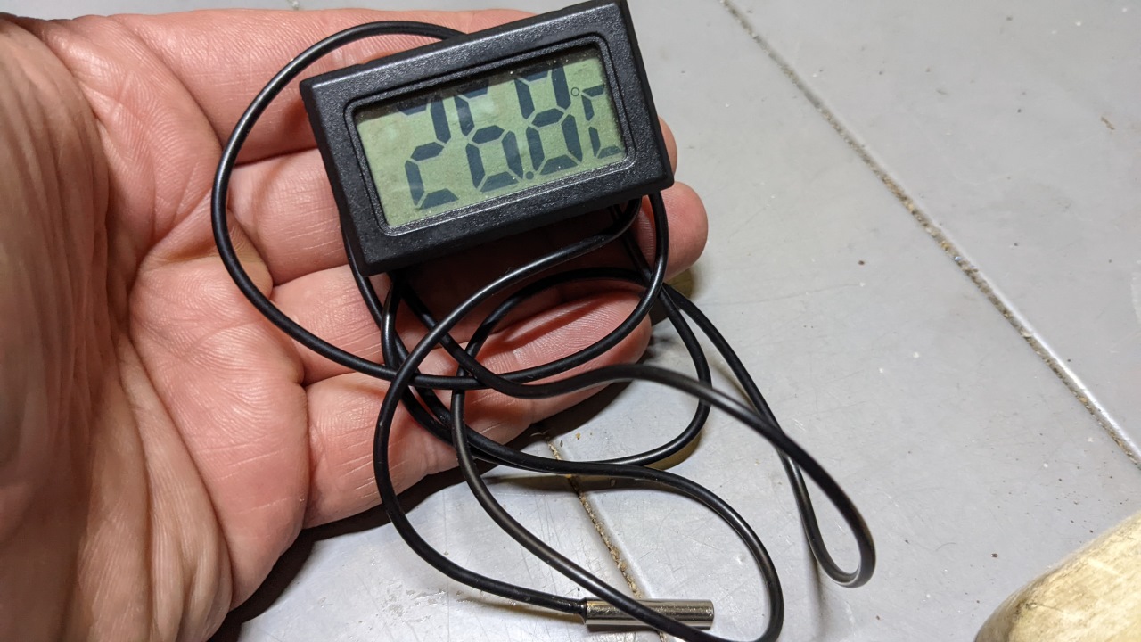

Zitat von Christian Hennek am 20. Februar 2022, 18:27 UhrDu könntest ein simples Thermometer so positionieren, daß die Kamera es nebenbei ablesen kann. Damit erfährst du zwar nur indirekt, ob die Heizung läuft oder nicht, aber die Raumtemperatur zu wissen ist ja eigentlich noch besser.
