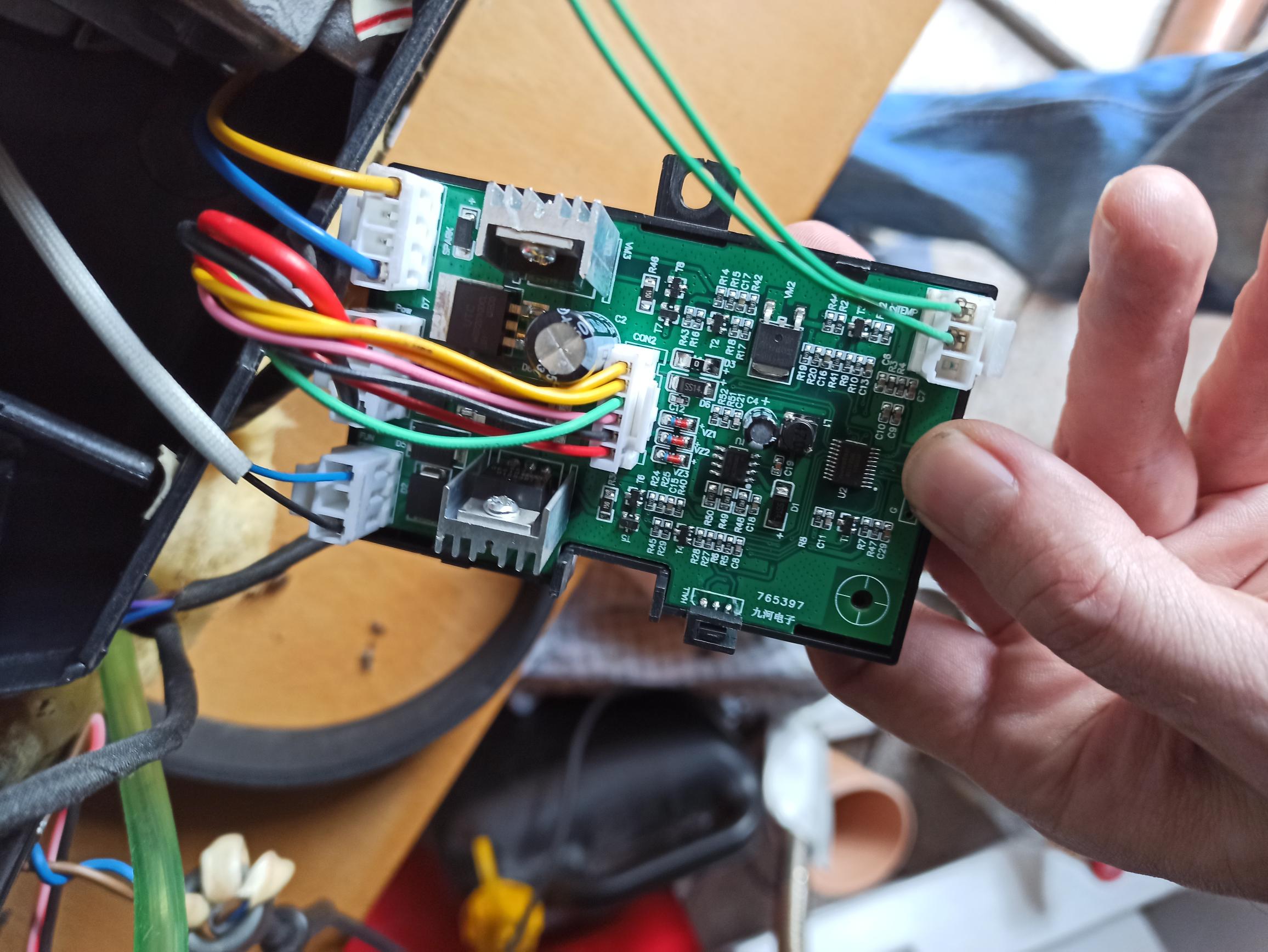

Zitat von chineseheater am 5. November 2022, 9:48 UhrHallo zusammen,
der Motor meiner Dieselheizung läuft vone alleine nicht an mit einem klein stuppser dreht er dann liegt das am Motor oder oder an der Steuerplatine. Wenn der Motor nicht von alleine anläuft erscheint nach kurzer Zeit der Fehler E07 mit stupser kommt der Fehler nicht. Irgendeine Idee wie ich das beheben kann. Vielebn Dank vorab für eure Ideen.

Zitat von chineseheater am 5. November 2022, 16:28 UhrVielen Dank für deine Antwort der Motor dreht frei von Hand kein Widerstand. Motor alleine an 12v dreht hoch. Messung am Stecker der Hauptplatine zeigt nur 5 Volt. Konnte dann die Heizung starten auf höchster Stufe qualmte es dann und der Motor änderte seine Drehzahl nicht bleibt also gleich bei niedriger oder hoher Temperatur. Möglicherweise die Hauptplatine. Habe wohl eine Sonderbare Heizung bekommen kann auch kein Hauptplatine finden die so wie meine aussieht

Zitat von Christian Hennek am 9. November 2022, 18:55 UhrDurchaus möglich, daß du 5 Volt misst, denn mit 12 Volt würde der Motor auf voller Leistung drehen. Eigentlich hast du nur zwei Möglichkeiten: Motorblock tauschen oder Hauptplatine + Bedienteil gemeinsam tauschen. Letzteres kostet nur so um die 30 Euro, hab gerade welche für Experimente direkt aus China geordert.
Eine Hauptplatine wie deine hatte ich auch noch nicht in der der Hand, vor ellem der breite Stecker in der Mitte ist anders als bei den üblichen Teilen.

Zitat von chineseheater am 10. November 2022, 11:00 UhrJa einen neuen Motor habe ich bestellt der alte zeigte beim durchmessen werte von 0 nis 3,9 mega Ohm an. Ja das Motherboard kennt bis jetz keiner in irgend einem Forum. Selbst auf den Seiten von Chinesischen Großhändler bin ich bis jetzt nicht fündig geworden. Allerdings konnte ich die Chinesischen Schriftzeichen jetzt übersetzten mit Hilfe einer website die Schriften auf Bildern erkennt
