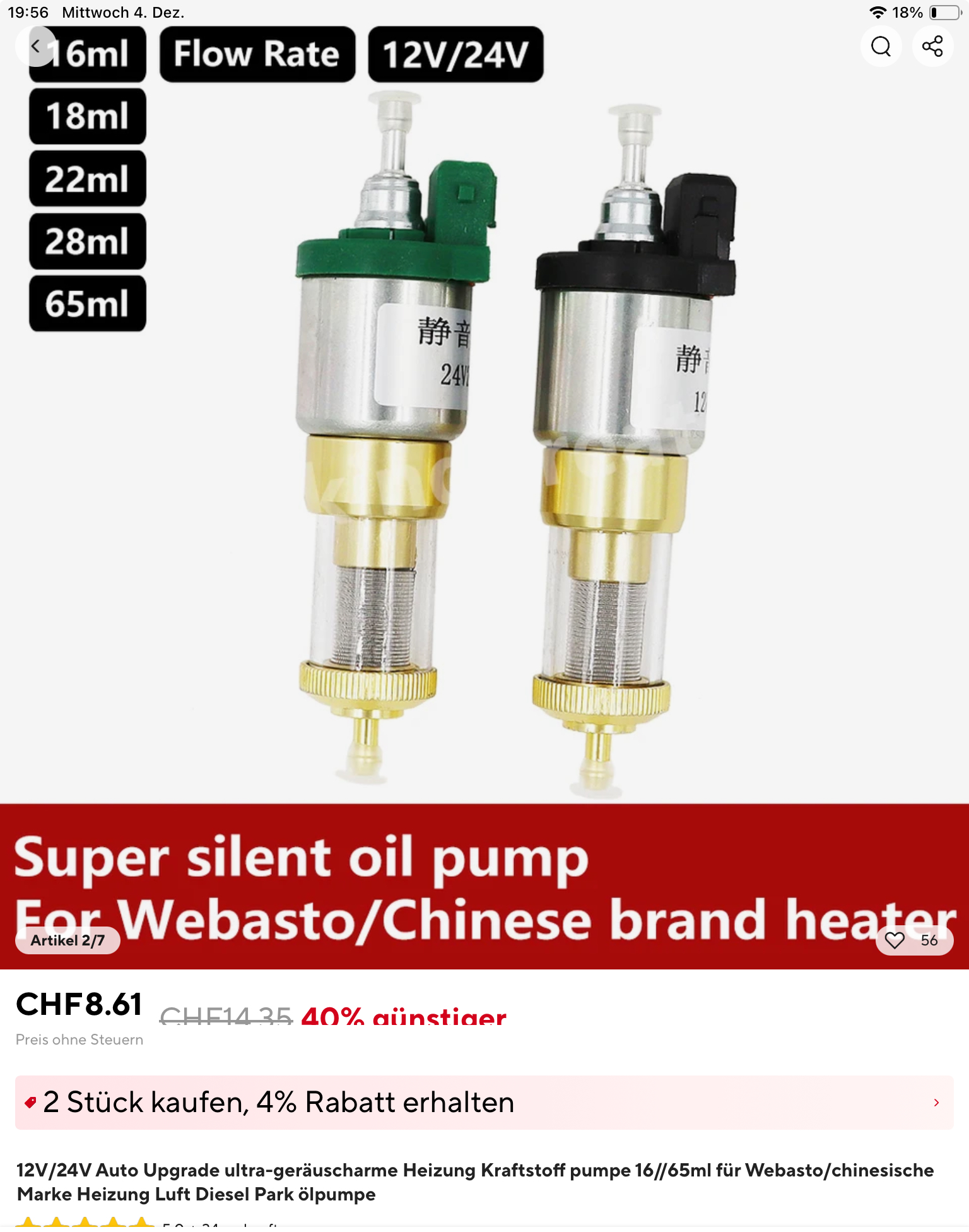

Zitat von LiberoV am 4. Dezember 2024, 19:58 UhrHallo, hast du eine neue Pumpe gekauft wegen dem Lärm, oder weil du mehr heizen möchtest mit 28ml ? Bei Amazon für ca. 20 zu haben und bei AliExpress scheint dieselbe nur 8 zu kosten. Ob alle aus der gleichen Produktion kommen wäre interessant zu wissen. Ich dachte die Heizleistung könne man mit der Taktfrequenz regulieren?
Gruss aus der Kälte
Gruss aus der Kälte
