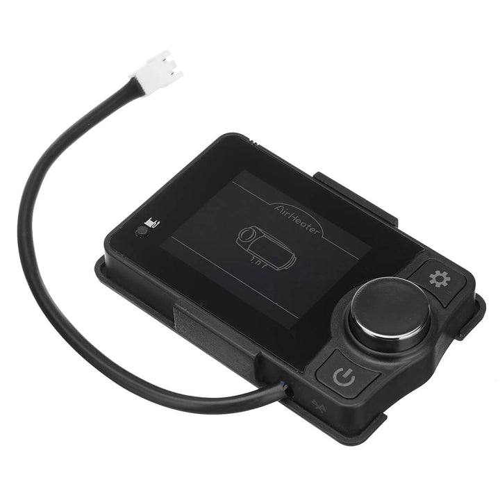

Es gibt eine neue Bedieneinheit + Steuergerät was 3,5 und 8 KW Heizungen beherrscht.

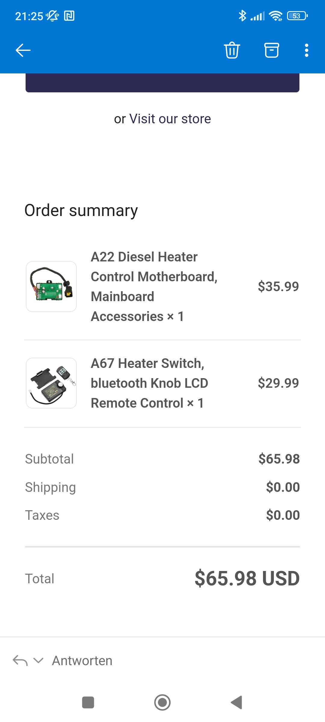

Kostenpunkt für beides 65 Dollar bei Hcalory auf der Seite! 👍😁
Die Stecker passen bis auf das Display 1 zu 1!
Die 3 Adern vom Display müssen manuell verbunden werden, da alter Kabelbaum😊
Diese Steuerung hat einige Vorteile:
- Auto Start&Stop nach Temperatur
- Die Temperatur wird korrekt gemessen
- Steuerung via Bluetooth und App

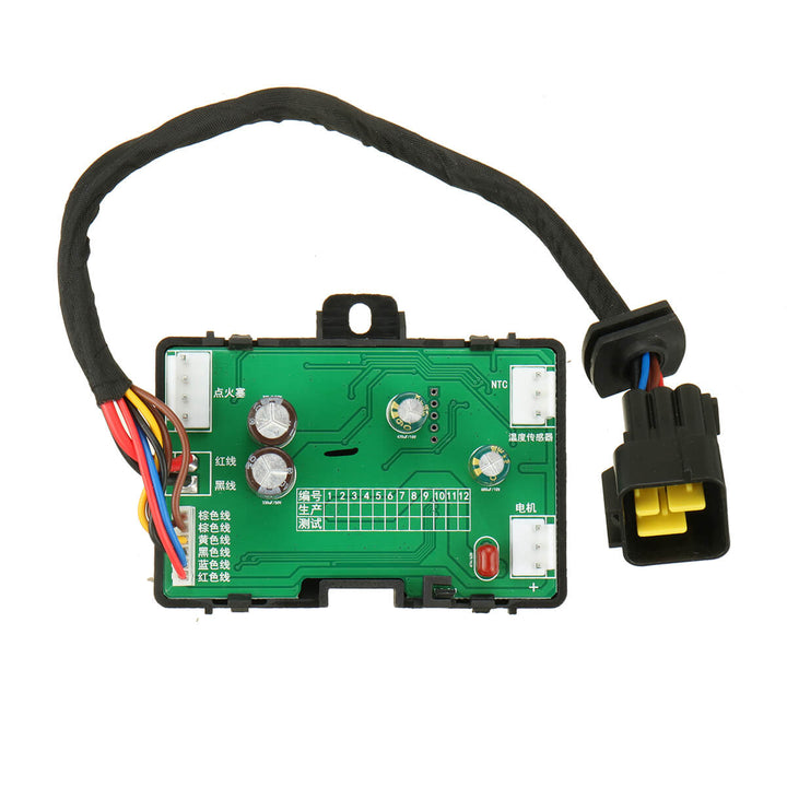

Das Mainboard ist zwingend erforderlich,da das Display sonst nicht mit dem Mainboard kommunizieren kann.
Habe das Richtige unten nochmal als Bild beigefügt 🙂

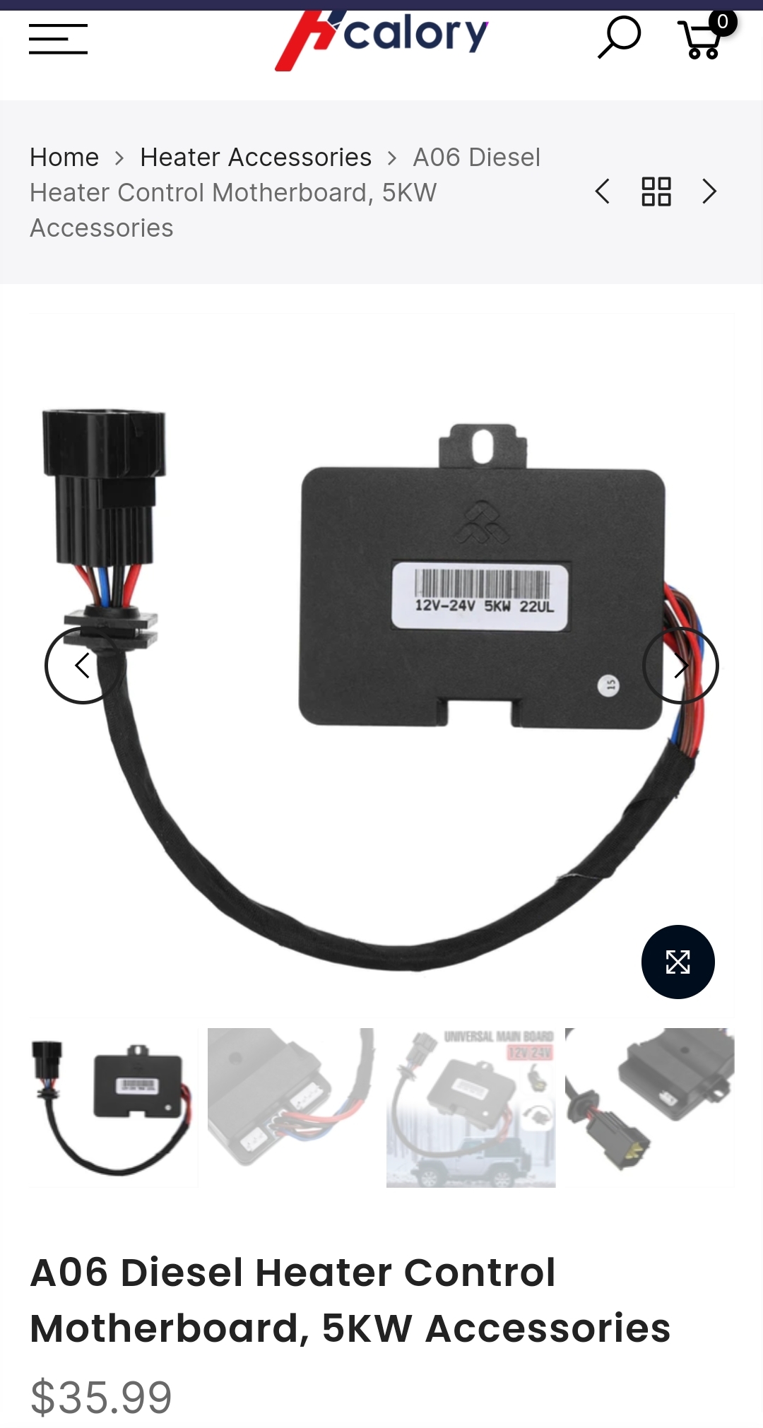

Solange die Heizung mindestens 15 Minuten läuft würde ich nicht von erhöhtem Verschleiß sprechen, da die Glühkerze auch während des Betriebs getaktet wird!
