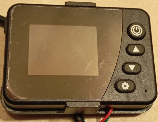

Zitat von Klaus6206 am 25. Mai 2025, 11:27 UhrHallo , ich habe mir die finnische Variante 5KW GSM zugelegt und versuche zum Entlüften die Ölpumpe manuell zu starten . Zu dem Bedienteil gibt es leider nur folgende Anleitung dazu:
Separate Ölpumpe Wenn das Gerät nicht in Betrieb ist und keine Störung vorliegt,
drücken Sie 3 Sekunden lang die Taste "Auf" oder kurz die Taste
"Einstellen", um in die Betriebsart "Pumpenöl" zu gelangen. Um die
Funktion der separaten Kraftstoffversorgung der Pumpe zu aktivieren,
drücken Sie anschließend 3 Sekunden lang die "Set-Taste". Auf dem
Display wird "P-E" angezeigt, was die Umschaltung des Heizgerätes
in den Modus für separates Pumpenöl ist. Nach dem Aktivieren des
separaten Pumpölbetriebs kann durch kurzes Drücken der
"Hochschalttaste" das Pumpen des Pumpöls beendet werden. Der
Ölpumpmodus stoppt automatisch 3 Minuten nach Aktivierung, wenn
die "Hochschalttaste" nicht ununterbrochen gedrückt wird.Ich bekomme es zwar hin , dass ein kleines Symbol auf dem Display anfängt zu blinken , aber die Pumpe fördert nicht. Hat jemand Erfahrung ?

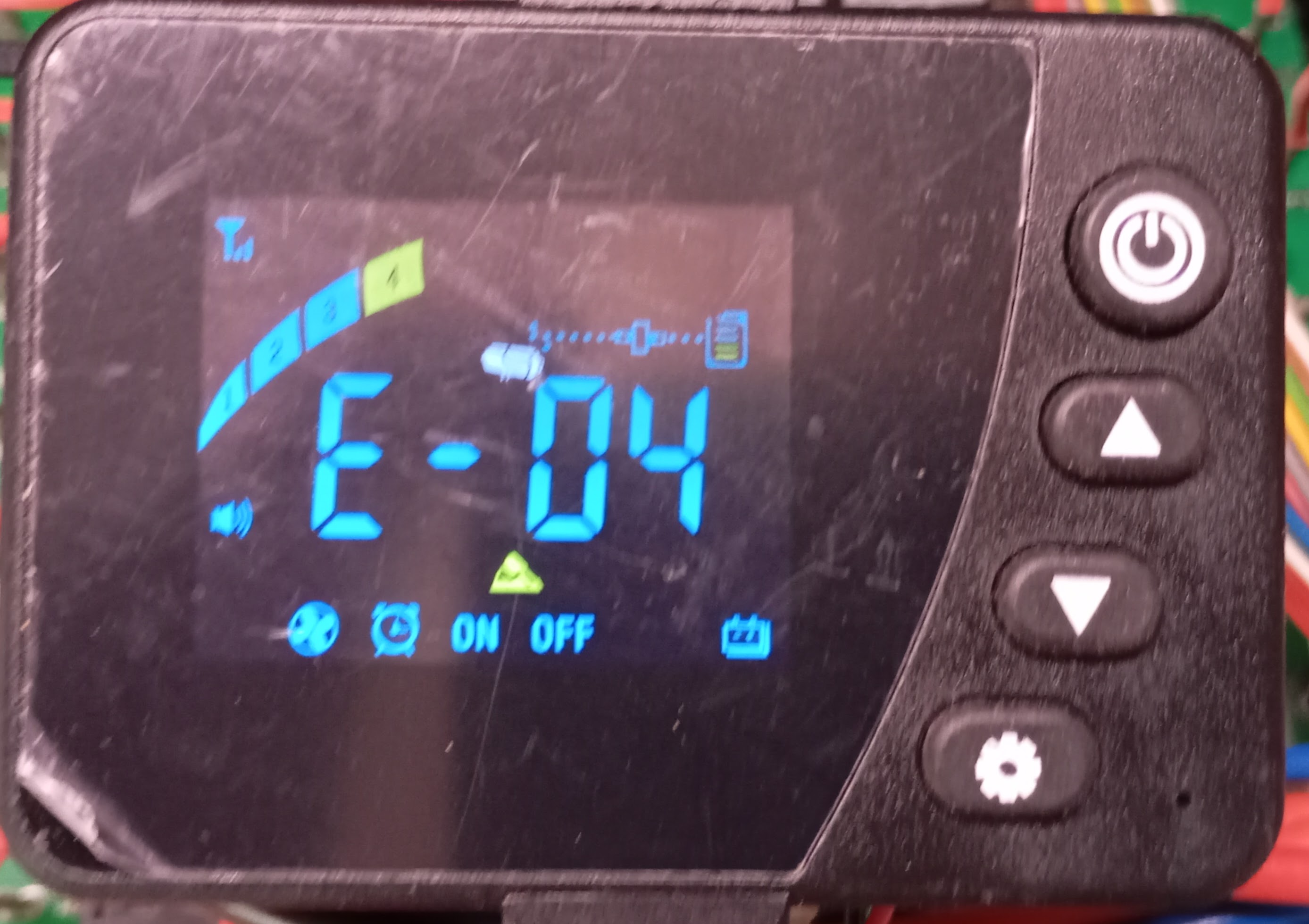

Zitat von Klaus6206 am 27. Mai 2025, 20:35 UhrMoin Chris und alle anderen,
der Ölfördermodus lässt sich aktivieren indem man im Einstellmodus 3 Sekunden die Einstelltaste ( Setup ) drückt. In meinem Fall gab es zuerst die Fehlermeldung E4 (s.Foto) , weil ein Zuleitungskabel gerissen war . Nach der Reparatur des Kabels ist die Pumpe dann aber angelaufen.
Schöne Grüße
Edgar
(Edit Admin: Antwort hervorgehoben)
Schöne Grüße
Edgar
