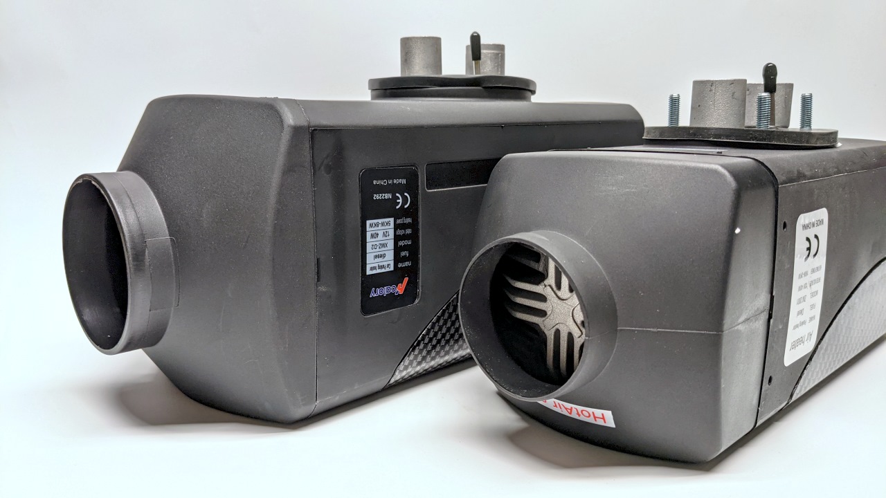

Zitat von Christian Hennek am 8. November 2021, 18:03 UhrExperimentiere gerade etwas mit einer der kleinen 2KW herum.
Folgende Parameter sind im Bedienteil hinterlegt:
Pmin 1.0 Hz
Pmax 3.2 Hz
RPMmin 1580
RPMmax 4300
U-12 (die 2KW ist praktisch immer 12 Volt)
SN-1
PF-5
Das schwarze Bedienteil mit LCD ist identisch mit der 5KW, das Service Passwort ist dann auch das bekannte 1688 (+factory reset 9009) Die Anschlüsse sind identisch, lediglich der Luftauslass hat im Gegensatz zur großen 5KW allerdings 60 mm anstatt 75 mm.
