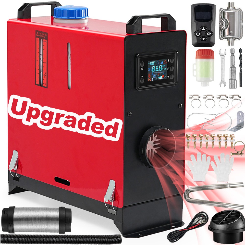

Zitat von Manne am 27. Dezember 2025, 20:48 UhrHallo Jungs, ich bin neu hier und habe Probleme mit dem Automatik Temperatureinstellungen bei diesen Heizungen
Ich habe 3 Stück davon gekauft, und bei keiner Funktioniert die Automatische Temperatur Anpassung. Gibt es evtl. ein Bedienteil oder eine Schaltung mit der sich die Heizungen nach eingestellter Temperatur Automatisch Ein.- Ausschalten? Ich bin KFZ Mechaniker und kenne dies von den alten Webastos, die hatten drei Anschlußkabel, -Masse, +12 Volt Dauerstrom, und eine 12 Volt Steuerleitung wenn auf dieser +12 Volt gegeben wurde ist die Heizung gestartet und gelaufen bis die Spannung auf der Steuerleitung weggenommen wurde. Dann sind die Heizungen runder gefahren und aus gegangen. Ich habe zwei Vevor Heizungen zum Vergleich, bei diesen Funktioniert die Temperaturregelung Super. Aber das mit dem Herunterfahren auf kleinste Stufe ist auch nicht Optimal. Mir ist klar das jeder Neustart und Ausschaltvorgang der Batterie viel Strom entziehen (Glühkerze). Aber wie viel der verkauften Heizungen sind den wirklich auf Batteriestrom angewiesen, und wenn dann nur als Stützakku? Des weitem ist ein langer betrieb der Heizungen in kleinster Stufe auch nicht Sinnvoll weil diese dann Verkoken.
Für Tips und Hinweise bin ich sehr Dankbar.

Zitat von PGR 156 am 28. Dezember 2025, 16:32 UhrHallo Manne,
leider kann ich kein Bild sehen, von daher weiß ich nicht, von welcher Heizung mit welchem Display die Rede ist.
Die Aus/Einschaltfunktion haben die Heizungen von Nordkapp und auch einige Chinadrachen. Die von Velpax mit dieser Funktion kostet keine 68€ in Bezos kleinem Krämerladen. Da lohnt es sich m.E. nicht, ein entsprechendes Display mit passender Hauptplatine zu kaufen, mit dem Risiko, daß es doch nicht klappt.
Meine 8kw läuft jetzt den zweiten Winter fast komplett auf kleinster Stufe durch. Also quasi jeden Winter zwei Monate komplett und davor und danach sporadisch immer mal wieder tageweise. Vollast kennt die quasi nicht. Meine 5kw läuft stundenweise im Winter im ehem. Schweinestall. Auch nur auf unterster Stufe.
Bislang habe ich mit Verkokung keine Probleme. Die laufen jetzt seit zwei Jahren perfekt. Kraftstoff: Ca. 1/3 Heizöl und 2/3 Diesel gemischt plus einem Additiv wegen der Lagerung über den Sommer.

Zitat von Manne am 30. Dezember 2025, 19:34 UhrHallo PGR 156, Danke für deine Antwort. Es sind genau diese Heizung auf dem Bild. Ich weiß nicht wie ich das Bild zu meinem Beitrag hinzufügen kann.

Zitat von PGR 156 am 2. Januar 2026, 20:50 UhrDas ist das alte Bedienteil. Ich denke nicht, daß sich diese Heizung automatisch aus- und wieder einschaltet.
Von diesem Bedienteil gibt es dann, trotz gleichem und fast gleichem Aussehen, nochmal mindestens 3 Varianten. Bei zweien davon funktioniert die Umschaltung auf den normalen Temperaturmodus unterschiedlich. Einmal muß man aus dem Stufenmodus links oben länger drücken, bei der anderen Variante die Tasten "Up" und "Setup". Die regeln dann aber nur bis zur niedrigsten Stufe runter. Sie gehen nicht aus und wieder ein.
Diese hier zB macht das: https://www.amazon.de/dp/B0DJR3RZFG
