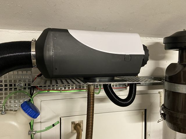

nun bin ich auch stolzer Besitzer einer 5kw China Standheizung.
Alles installiert und läuft soweit.

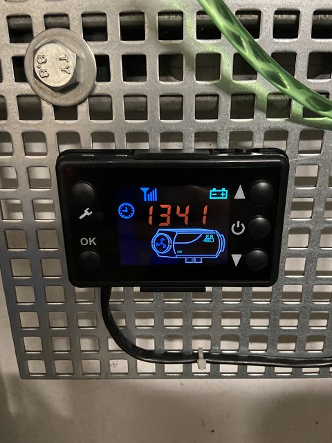

Um in die Serviceebene 1(Uhrzeit einstellen, und Ein/ Aus Schalt Timer und die Pineingabe  zur serviceebene 2) zu kommen, muss man die Ok- Taste und die
Schraubenschlüssel- Taste für 2 Sek. drücken.

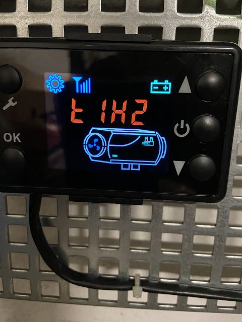

Nun kommt mein Problem.
Ich komm mit dem Pin 1688 und 9009 nicht in die zweite Serviceebene (Pumpenfrequenz etc.).
Ich möchte die Standheizung noch nachjustieren.
Wenn ich den Pin 1234 eingebe, dann kann ich die angezeigten Werte nicht deuten sh. Fotos.
Eventuell kennt jemand dieses Display und kann mir helfen.
MfG
Andreas

Hi Andreas,
das Display, oder was es anzeigt, ist auch mal wieder was neues....
Schöne Installation!

Mit dem Pin 1234 komme ich in ein Menü mit folgender Anzeige: t 1H2
t ist umschaltbar auf P.; kein Unterschied feststellbar
Die nächste Stelle 1 ist umstellbar auf 2; 1 steht für 12Volt und 2 für 24V. Bei der Umstellung von 1 auf 2 kam sofort der Fehler E- 01
(Spannung zu niedrig).
Die nächste Stelle H ist umstellbar auf L: H muss stehen für High und die Heizung regelt hoch auf Volllast;
Brennkammertemp. 218°C, Ausblasetemp. 109°C
L steht für Low und die Heizung erreicht trotz höchster Leistungsstufe nur eine Brennkammertemp. von 133°C und eine
Ausblasetemp. von 70°C. Die Heizung startet nicht so schön, wie im High- Modus, aber funktioniert.
Die letzte Stelle 2 ist auf 1 umstellbar: kein Unterschied feststellbar.

Andreas, sehr schön gefunden !
Wieder ein Informationsschnipsel mehr.
H + L könnte für vielleicht auch für 16er Pumpe / 22er Pumpe stehen. Spannung, Pumpentyp, das wären die wichtigsten Parameter.
t + P klingt wie Tempertaurmodus (Automatikmodus) und Pumpenmodus (Manuelle Taktung). Da müsste sich dann in der Anzeige für den Benutzer aber auch was ändern / anders aussehen.
