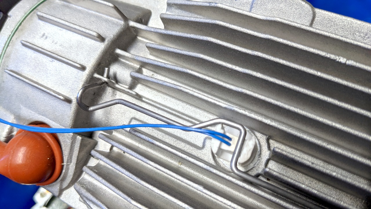

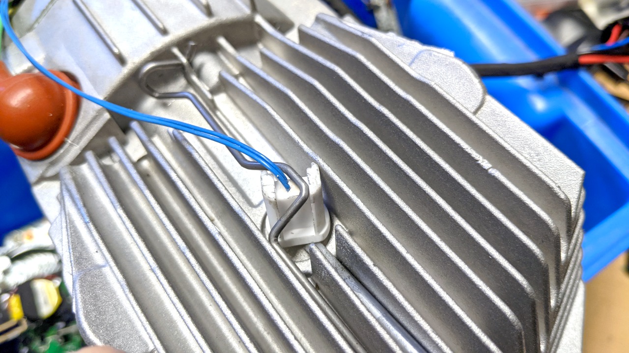

Zitat von Christian Hennek am 9. November 2021, 14:13 UhrWenn der Thermosensor nicht richtig montiert ist, erfaßt die Heizung die Temperatur vom Brenner nicht richtig und schaltet dann z.B. mit E-08 ab. Bei einer "zu niedrigen" Temperatur, weil der Sensor schief sitzt, geht die Steuerung von einer Flammlöschung aus.
Ich füge Mal zwei Bilder an. Auf dem oberen Bild ist der Sensor falsch eingebaut. Für das Fotos hab ich einen Schraubenzieher in den Spalt unter den Thermosensor geschoben. Das zweite Bild zeigt die korrekte Montage.
Hab ich selber falsch gemacht, als ich die Heizung zerlegt hab -
