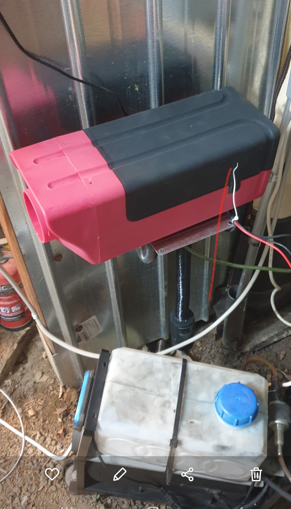

Zitat von driverRLP am 22. Oktober 2023, 19:16 UhrDie zuletz von mir gekaufte Heizung war leider bisher die schlechteste allerdings auch die günstigsigste (mit Gutschein knapp über 60€ in der Bucht).
Problem 1:
Das Zubehör war nicht ausreichend um sie zu installieren da einerseits die mittleren Schlauchschellen zu klein waren um den Ansaugschlauch zu befestigen und andererseits die kleinen zu groß für den Grünen Dieselschlauch. Es gab 6 kurze schwarze Schlauchstücken an denen die kleinen Schlauchschellen gepasst haben.
Problem 2:
Nach 3 Starts hat sich scheinbar die Glühkerze verabschiedet - im Sieb waren die Metallpartikel auf dem Bild und sie Qualmt nur noch zündet nicht mehr...
Problem 1:
Problem 2:
Zitat von driverRLP am 23. Oktober 2023, 20:20 UhrIm gehäuse sieht auf den ersten Blick alles normal aus, aber kann gerne mal Bilder machen wenn ich die neue Glühkerze einbaue
