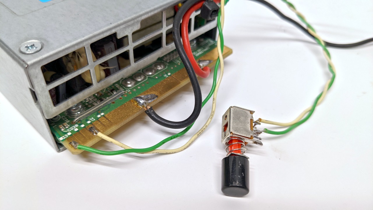

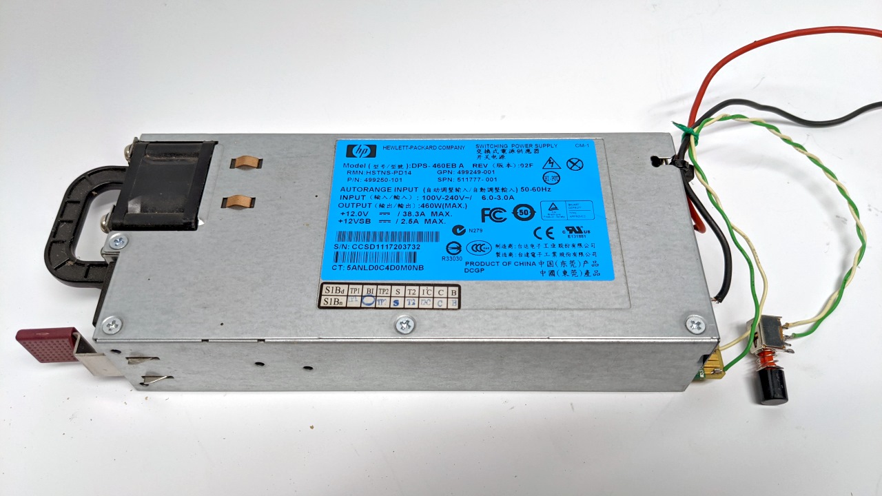

Was man dagegen recht gut machen kann, ist ein Server Netzteil umzubauen. Bei dem muss man lediglich herausfinden, wie man es startet und dort einen kleinen Schalter auflöten.
Unten im Bild ist ein HP Server Netzteil vom Typ DPS-460EB, 12 Volt mit bis zu 460 Watt. Damit könnte man sogar zwei Heizungen versorgen.
Pin 1 und 4 ist mit einem kleinen Schalter verbunden, das schwarze Kabel ist Masse und das rote Kabel hat die gewünschten 12 Volt. Diese Server Netzteile gibts von vielen Anbietern für 10 bis 15 Euro bei eBay. Im Gegensatz zu typischen PC Netzteilen, die auch noch 5 Volt und 3,3 Volt liefern sind sie für den reinen 12 Volt Betrieb optimiert.
