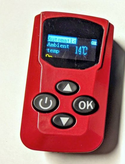

Zitat von Markus im Transit am 2. Januar 2023, 20:50 UhrEs ist das Display an der schwarzen Fernbedienung, das plötzlich auf Chinesisch ist. Das Hauptdisplay in blau mit Kabel ist weiterhin auf Englisch.

Zitat von DonGlatzionie am 4. Januar 2023, 0:48 UhrHi Markus,
hat deine Fernbedienung, eine Zahnradsymboltaste oder eine OK-Taste?
Bei Zahnrad -> drücken und halten...sollte dann wieder angelsächsisch sein
Bei OK-Taste weiß ich nicht genau, aber sollte auch so gehen -> drücken und halten

Zitat von Markus im Transit am 4. Januar 2023, 7:43 UhrDie Fernbedienung hat eine okay Taste.
Heute war die Fernbedienung plötzlich wieder von alleine auf Englisch.

Zitat von chris@25u am 4. Januar 2023, 12:14 UhrIch werd die Hauptanleitung zur 5KW nachher Mal überarbeiten, die Tastenkombinationen für die Fernbedienung mit dem LCD Display sind da noch gar nicht drin.
OK und dann standby gedrückt halten: pairing
UP + DOWN gedrückt halten: Temperatur Automatik oder manueller Modus
Auf chinesisch umschalten oder zurück auf englisch ist mir nicht gelungen, ich hab eigentlich alle Kombinationen durch inklusive länger drücken. Es ist tatsächlich ziemlich wahrscheinlich, dass sie chinesisch / englisch hat.
Hochgeladene Dateien:Zitat von Christian Hennek am 2. Mai 2025, 15:05 UhrHabs rausgefunden: eine Batterie raus nehmen, OK gedrückt halten, dann die Batterie einlegen.
Hatte sich bei mir ebenfalls verstellt. Denk mal, dass das zufällig passieren kann wenn die Batterien fast leer sind oder keinen guten Kontakt haben.
