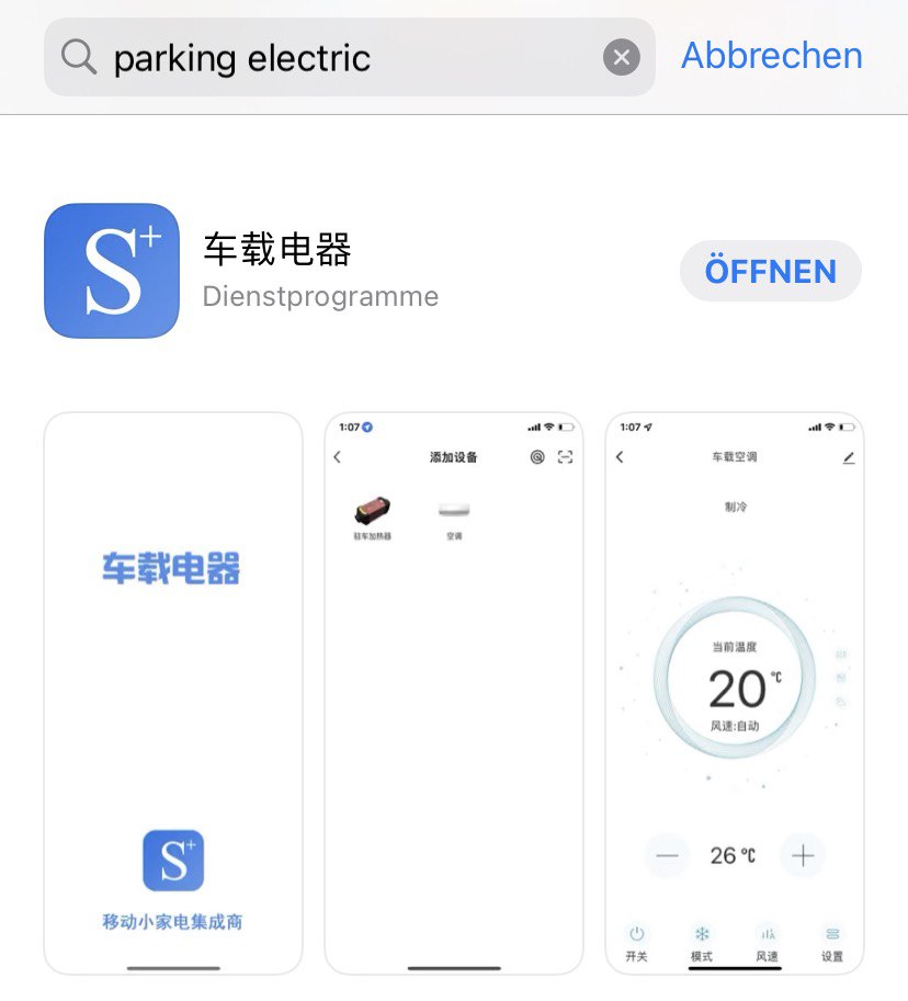

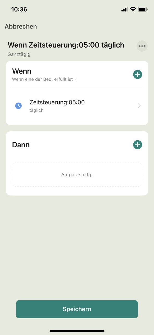

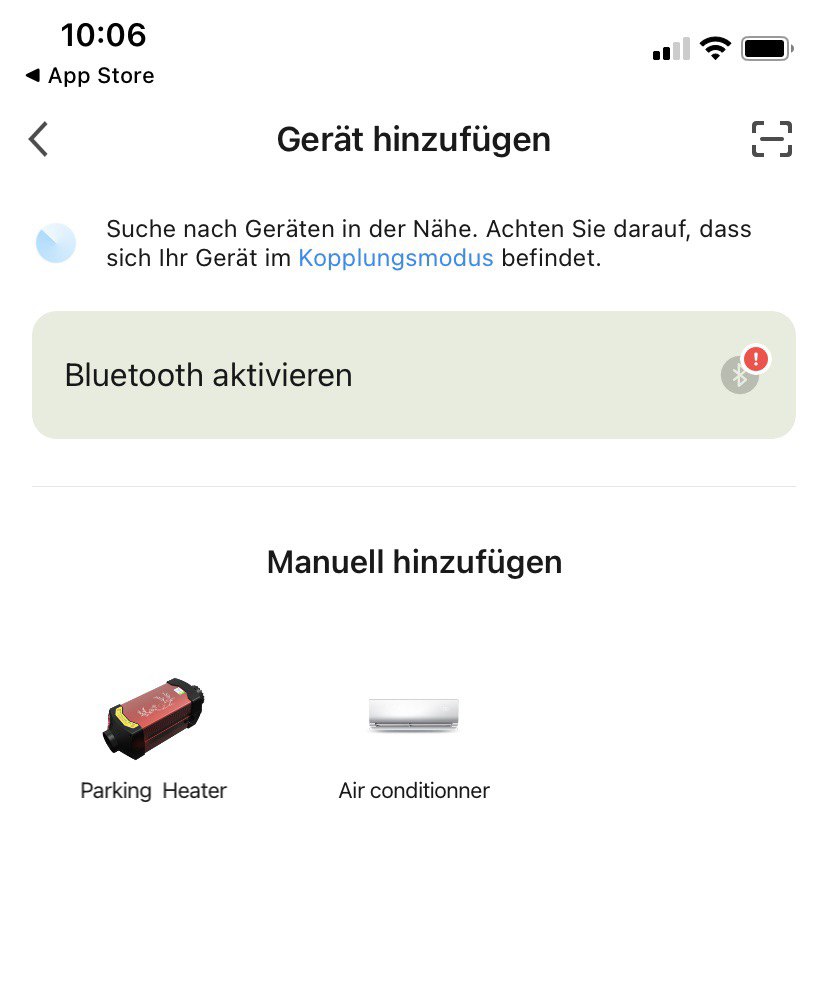

Zurück zu meiner eigentlichen Frage: Ich hab die App inzwischen gefunden, sie hat nur chinesische Zeichen im AppStore.
ABER: Installiert ist sie dann komplett deutsch. In der App gibt es Timer, automatisierte Funktionen, wirkt ziemlich mächtig. 😃 Man kann Szenen erstellen z.B. Wenn die Temperatur an meinem Ort weniger als x Grad, dann aktiviere das Gerät, oder Verzögere eine andere Aktion... Ich häng euch Bilder an:
