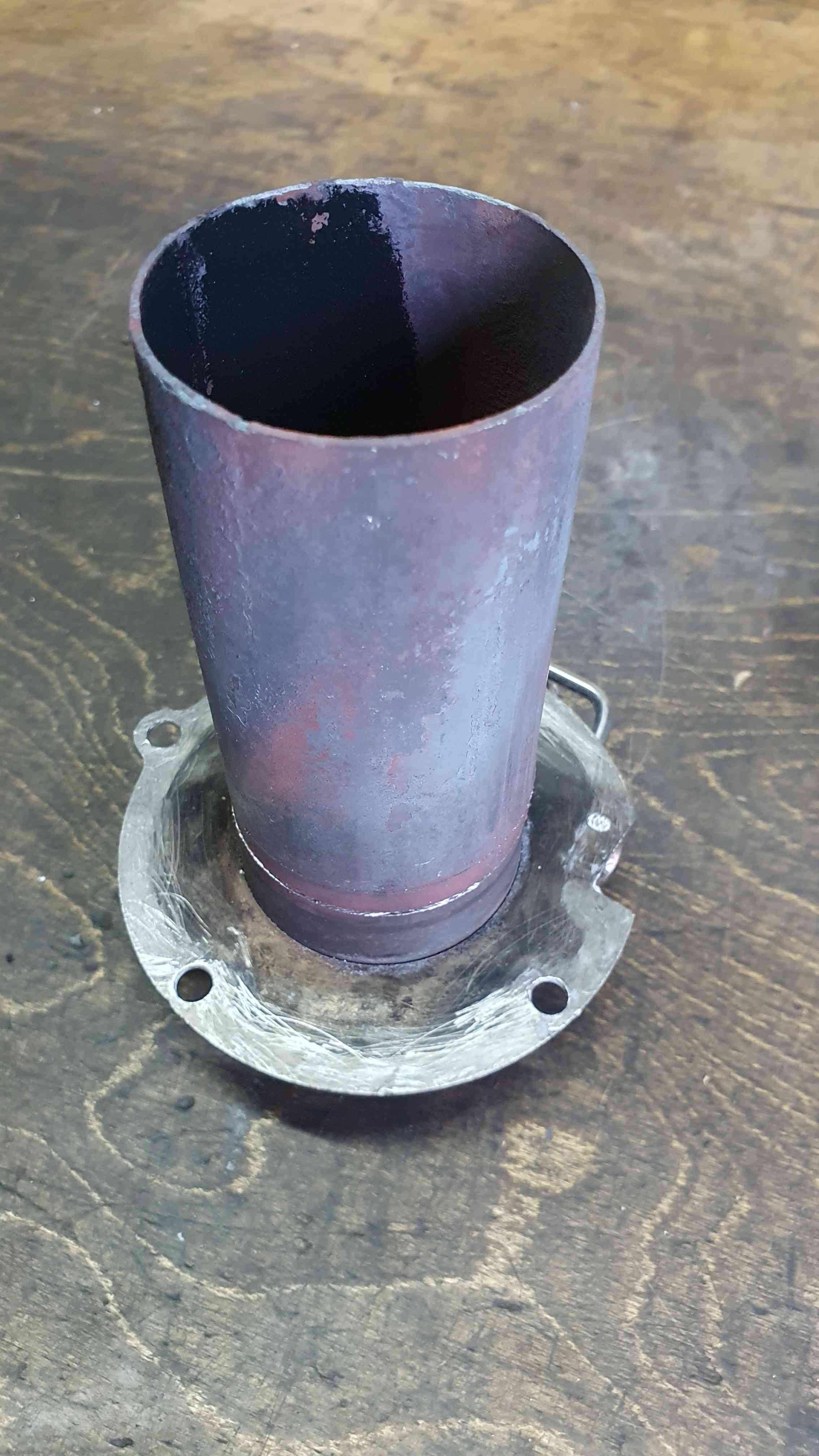

Zitat von Frank B aus B am 4. Mai 2026, 21:54 UhrHallo liebe Freunde der Standheizungen,

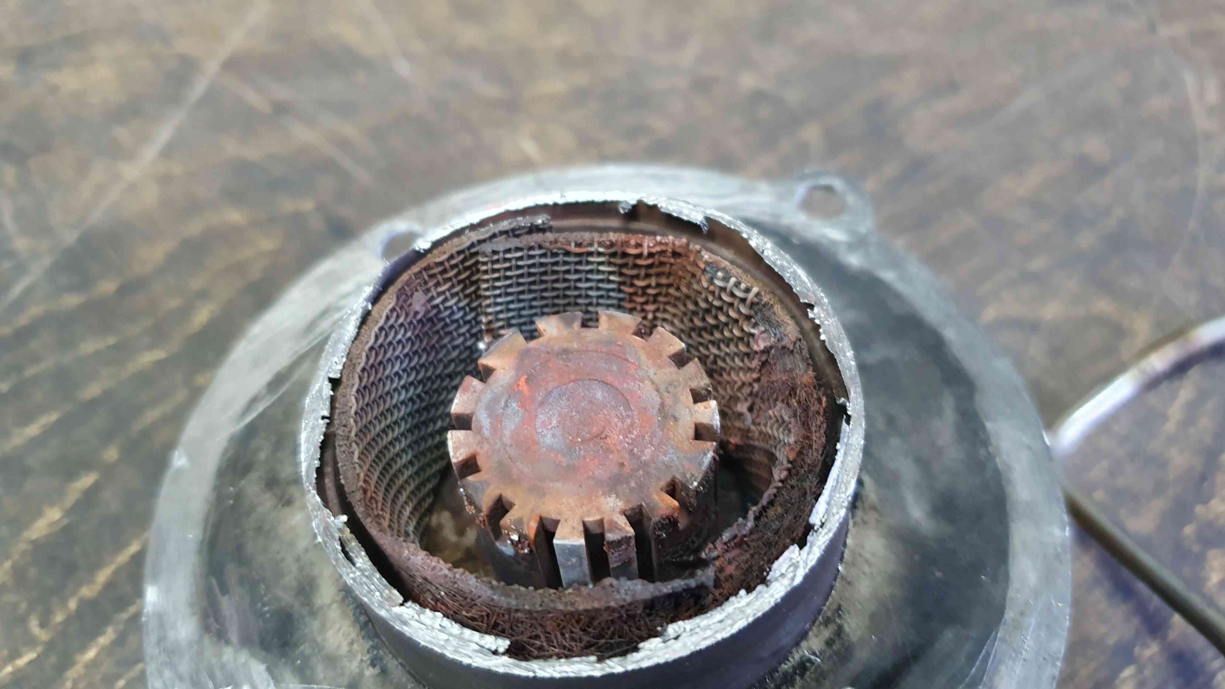

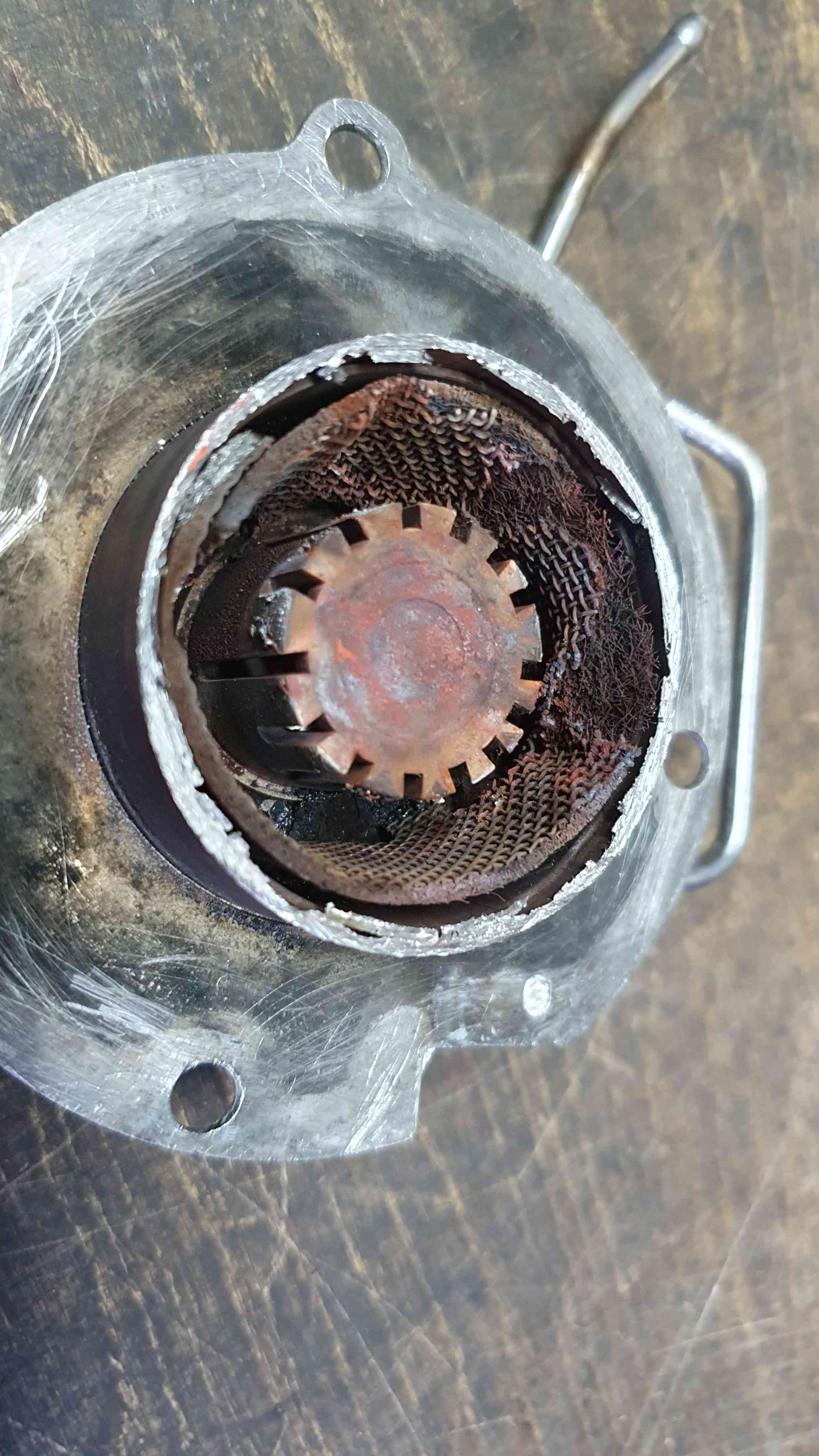

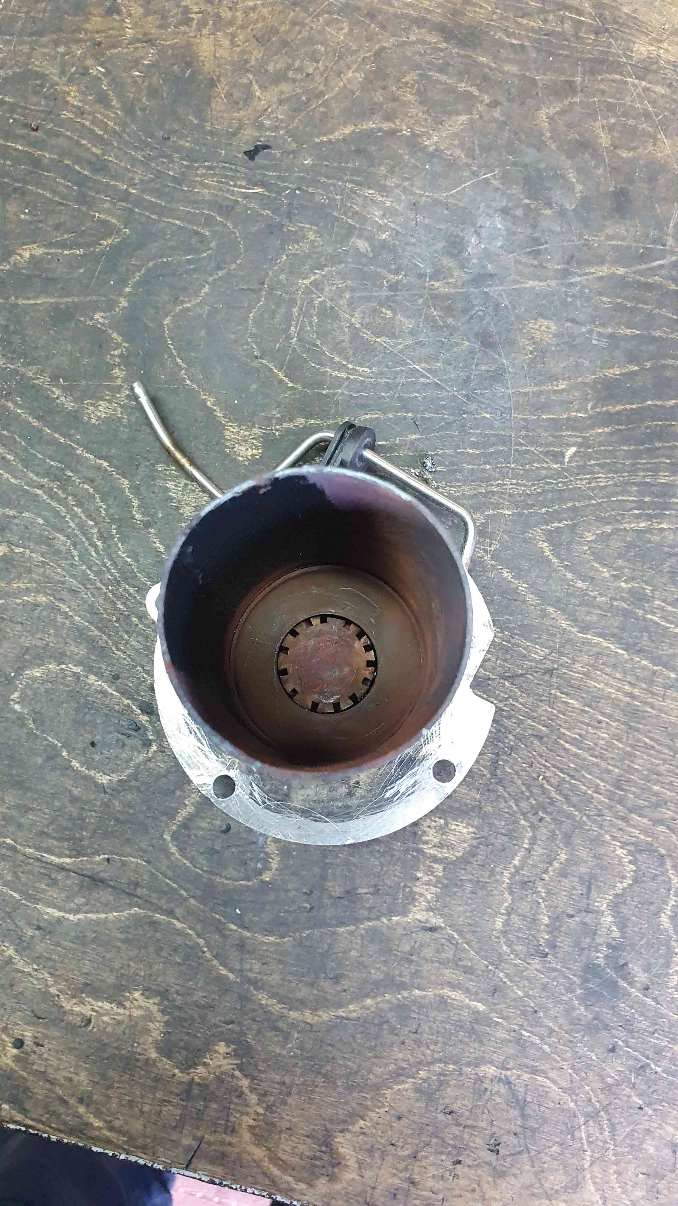

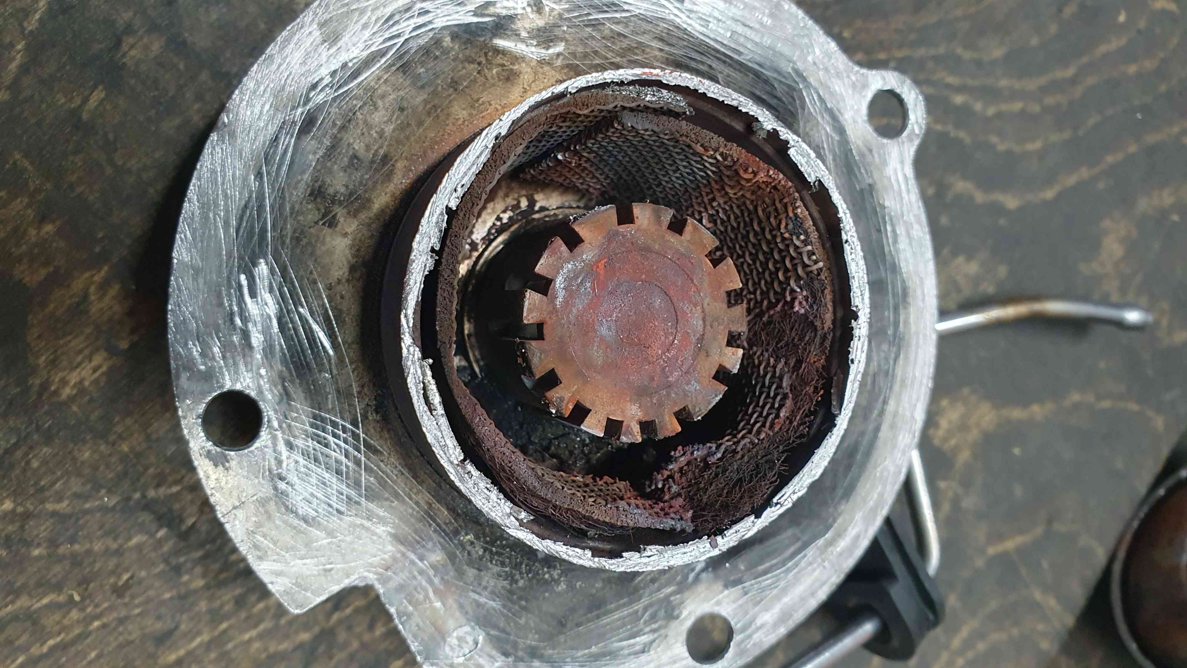

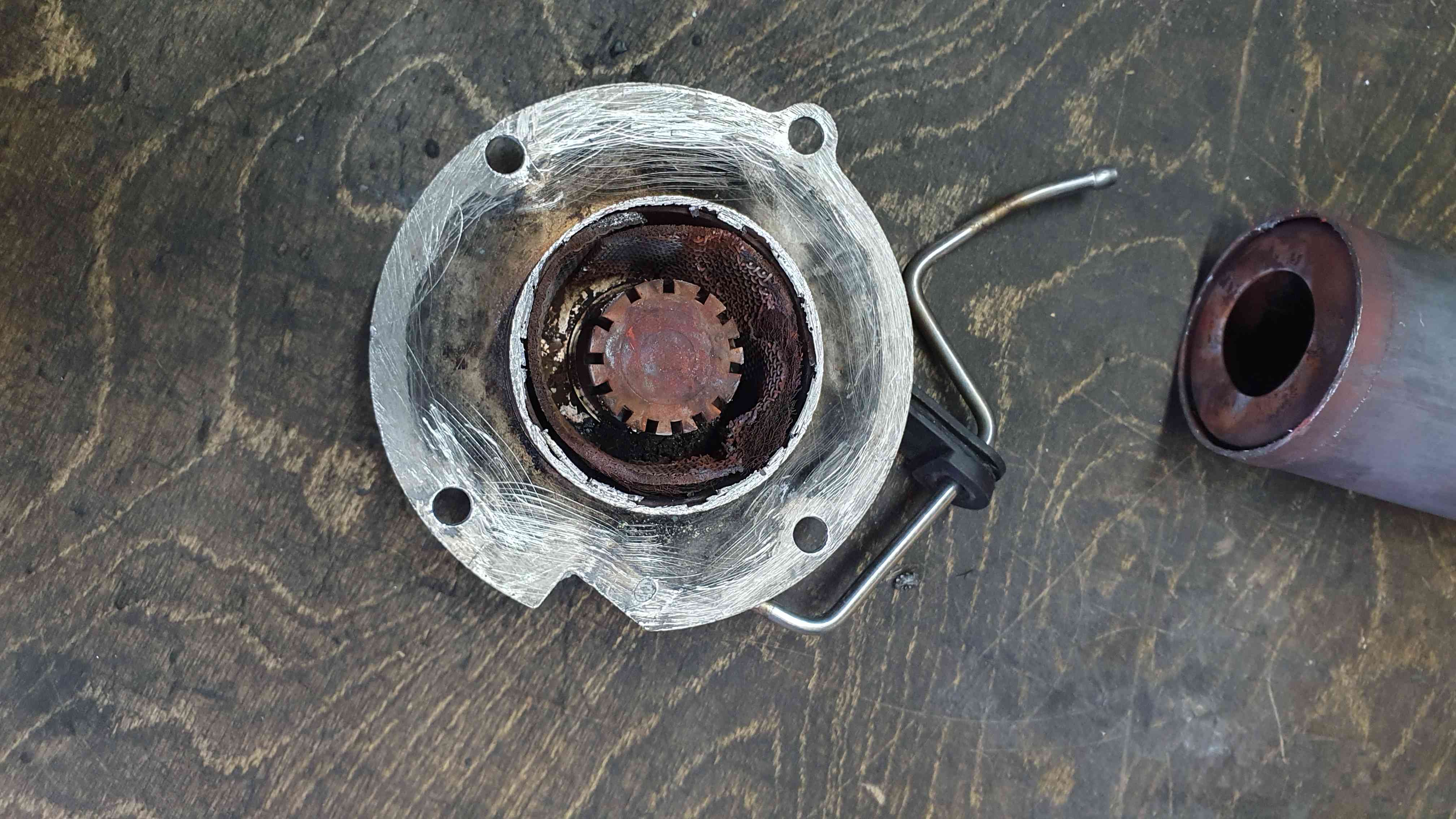

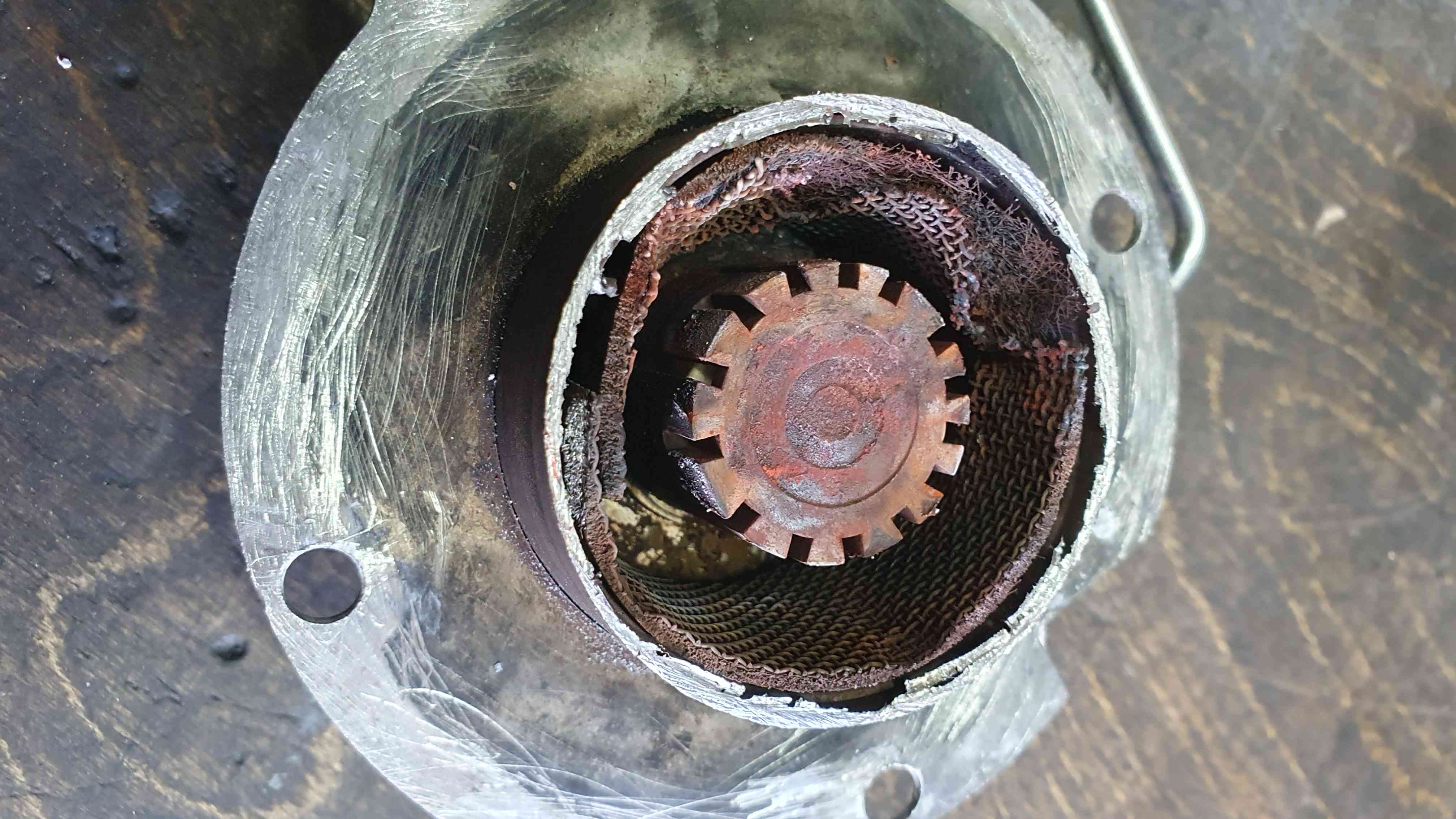

ich habe meine erste 8/5kW Heizung seit 4 Jahren und habe mir in diesem tollen Forum schon einige sehr gute Tipps geholt. Jetzt habe ich ein Problem gelöst und möchte mein Wissen weitergeben.
Durch meine Heizung sind inzwischen 500l Heizöl geflossen. Sie hat immer sehr gut funktioniert. Einmal musste ich den Brenner vom Ruß befreien. Daraufhin habe ich die Lüfterdrehzahl leicht erhöht (mehr Luft). Der Ruß in der Brennkammer und im Auspuff hat sich deutlich vermindert.
Da es im letzten Winter längere Zeit recht kalt war, habe ich die Heizung 2 Wochen lang auf niedrigster Stufe (1,4) durchlaufen lassen. Hat problemlos funktioniert. Nachdem ich sie danach abgeschaltet hatte und neu gestartet habe gab es Probleme.
Starker weißer Rauch (unverbranntes Heizöl), nach mehreren Versuchen dann Start mit unregelmäßiger Verbrennung.
Nach einigen Überlegungen und Versuchen habe ich den Brenner getauscht. Das war das Problem. Man kann ja in den Brenner nicht hineinsehen. Es ist ein Verdampfungsbrenner mit einem Vlies und Gitter. Dieses hatte sich teilweise aufgelöst und lag nicht mehr am Rand an.
Jetzt läuft sie wieder top.
Ich habe den Brenner aufgesägt und Bilder gemacht.
Viele Grüße
Frank
