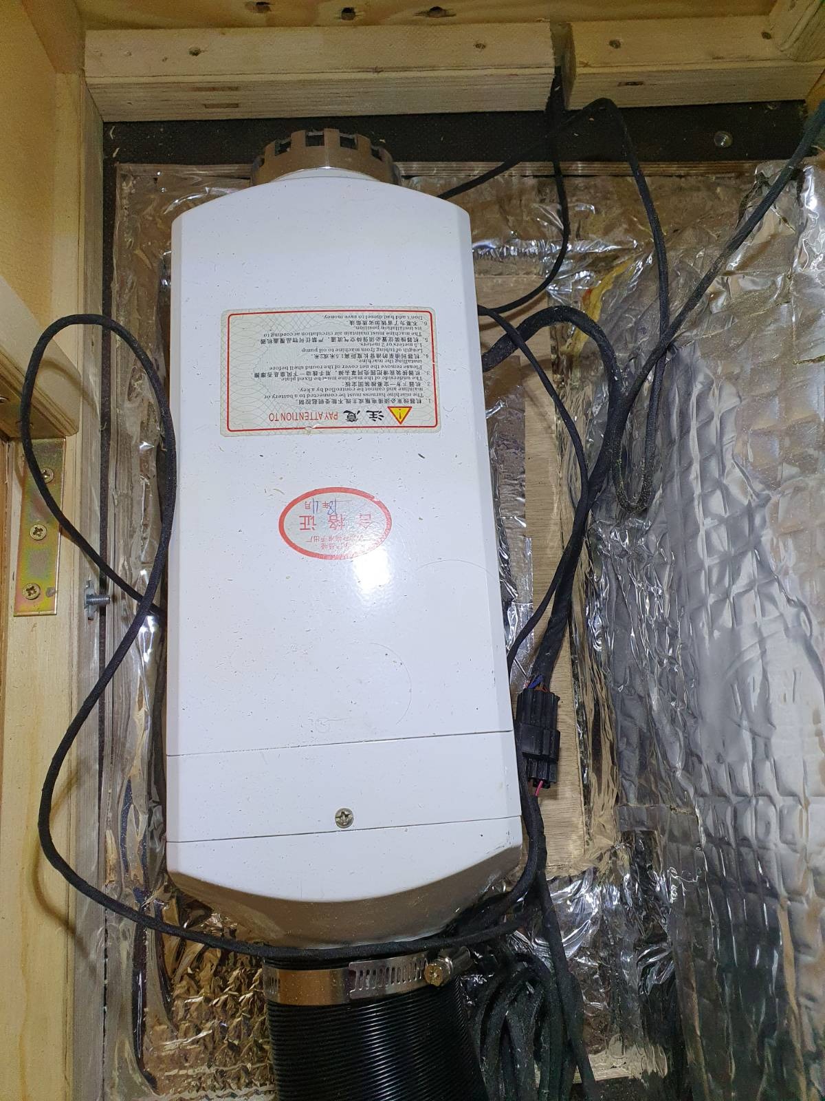

Der Vorbesitzer hatte im Herbst 2018 eine 5KW Chinaheizung eingbaut. (3 Fotos im Anhang)

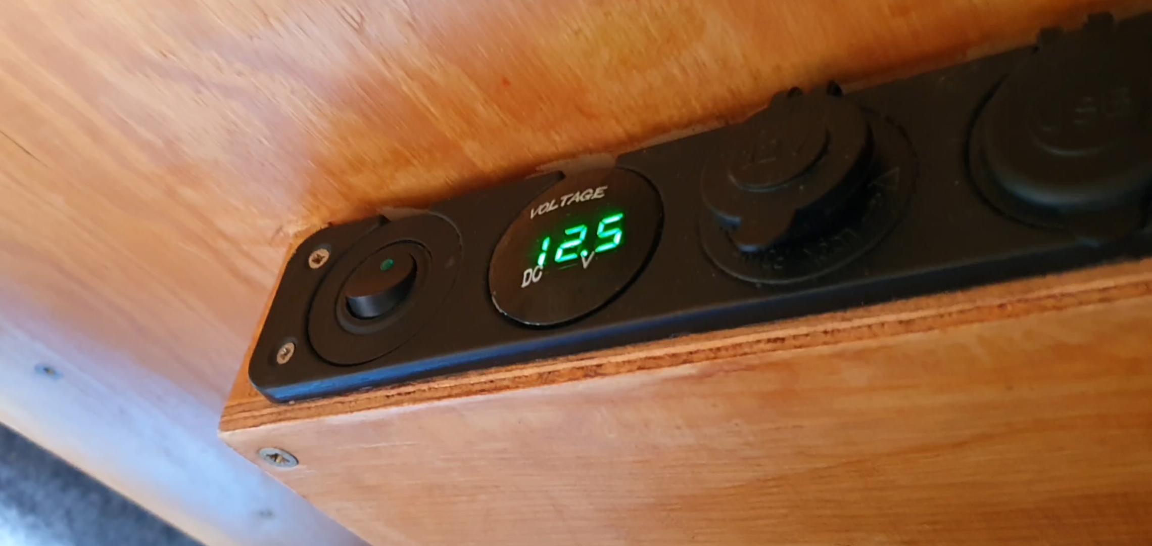

Heute zB.: Heizung gestartet bei 12,9V an der Anzeige. (Foto Nr. 3 zeigt die Spannungsanzeige für die Verbraucher)

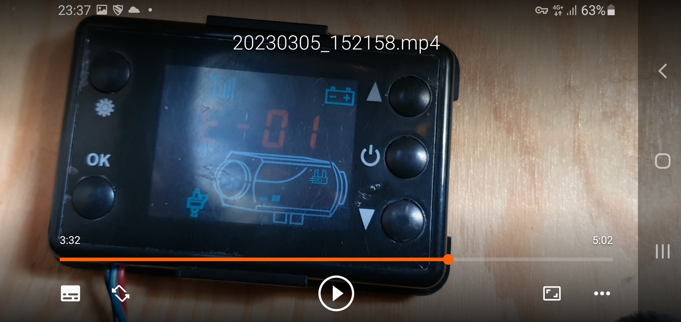

Nach genau 5 Minuten Startvorgang sinkt die Spannung auf 12,0V und der Startvorgang bricht ab mit Fehlermeldung E-01. Foto 1 und 2

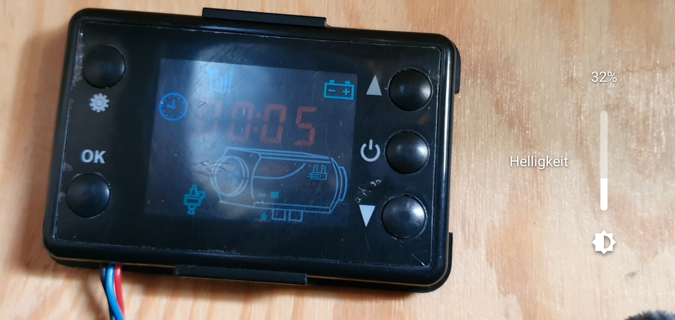

Das Display ist untere der Decke im Fahrzeug verbaut, also irgendwo zwischen der Hzg. und der Batterie. Bereits dort ist ja schon die Spannungsdifferenz. Dann brauche wir garnicht erst bei der Hzg. zu schauen =>> der Fehler muß bereits zwischen der Batterie und dem Display an deiner Fahrzeugdecke liegen.
Also ::
- Display abschrauben und auf der Rückseite alle Kabelverbindungen auf festen Sitz prüfen. Fotos machen!
Also ::

Ich hab mir das Video zum Startvorgang noch einmal angeschaut:
Vom Einschalten bis zum fertigen Ausschaltprozeß sind es ca. 5 Minuten. Nach ca. 3 Minuten kommt die Fehlermeldung mit Abbruch. Gezündet hat die Heizung da schon vorher und es sind schon 2 Striche auf der 6-teiligen Flammenanzeige erschienen.Und ja, das Problem mit dem Stromverlust gab es vermutlich schon vor dem Batterientausch.
