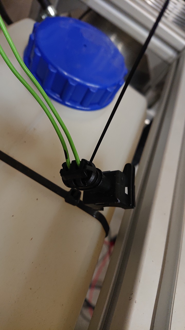

Zitat von GadeTor am 1. Dezember 2022, 9:45 UhrHallo zusammen,
beim finalen "Aufhübschen" meiner mobilen Heizkiste bin ich beim kürzen der Verkabelung.
Leider habe ich zu spät gesehen, dass die Pumpe mit zwei gleichen Kabeln am Kabelbaum hängt (war etwas dunkel am Arbeitsplatz).
Nun die Frage: wie ist die korrekte Verkabelung der Pumpe? Ich bin leider nicht so firm mit den Dingern.
Über Hinweise und Hilfe wäre ich sehr dankbar.
Beste Grüße
Torsten

Zitat von DonGlatzionie am 2. Dezember 2022, 0:04 UhrHi Torsten,
probier es doch einfach aus, an einer Stromquelle. Mit 2 Wago Klemmen kannst du einfach tauschen....Ein tüpisches "KLACK" sollte dir sagen, ja richtig!

Zitat von GadeTor am 2. Dezember 2022, 9:28 UhrHallo Stefan,
werde ich heute mal testen. War auch mein Gedanke. Sie hängt in der Leitung vor der Heizung aber der wird dadurch nichts passieren.

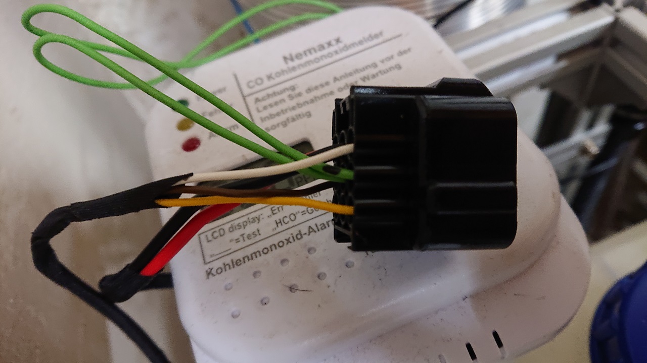

Zitat von DonGlatzionie am 2. Dezember 2022, 12:02 UhrHi Torsten,
Hier mal Bilder von meiner Heizung und den Steckern - mit Durchgangsprüfer gemessen und Kabel mit "schwarzem" Punkt makiert. Es war eng und kalt - Ich hab mein bestes gegeben. Hoffe du kannst was damit anfangen!
Hi Torsten,
Hochgeladene Dateien:Zitat von GadeTor am 2. Dezember 2022, 12:40 UhrHallo Stefan,
da warst du schneller als ich testen konnte! Ganz großes Kino!! Eine bessere Hilfe hätte ich nicht bekommen können!
Vielen, vielen Dank!

Zitat von Christian Hennek am 4. Dezember 2022, 16:10 UhrStefan, ein dickes Lob von mir für die Fotos. Top !
