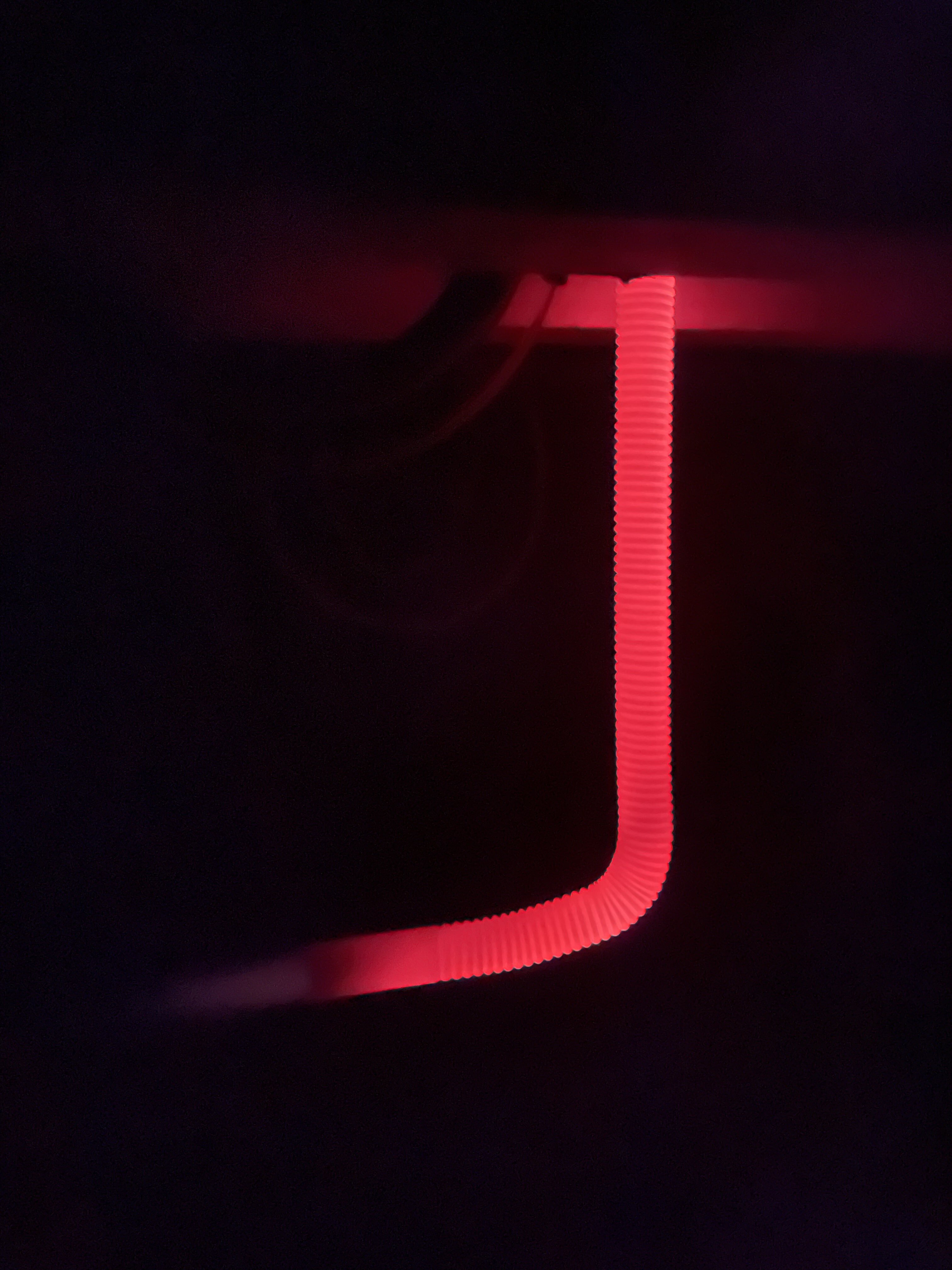

PS: hier ein kleines Bild was passiert wenn man die kleine auf 8HZ hochpeitscht. Hat sich nicht einmal ausgeschalten, aber offensichtlich hatte ich eine höhere Abgastemperatur wie Heiztemperatur. UND JA ICH WEIß das meine kleiner Flammenwerfer davon kaputt gehen könnte, ich will nix hören.

Zitat von rapidicus am 6. Oktober 2022, 16:35 Uhrhehe...geil....glühender krümmer 😉
vermute aber fast, das evtl. diesel nicht in der brennkammer, sondern erst im abgasrohr verbrennt.
blau geworden ist das rohr von meiner garagenheizung ziemlich schnell, aber geglüht hats noch nicht.....fahre die aber auch nicht vollgas (die 8kW ist ja eigentlich eine übertaktete 5kW)
Zitat von Norman K am 6. Oktober 2022, 23:00 UhrJaa ging schon gut ab, habe sie aber von den Werksseitig eingestellten 5,5 Hz im Service Menü auf Maximum, 8HZ übertaktet. Ist nun aber mittlerweile wieder auf 6HZ runtergedreht, da ich ja am Auspuff mehr Heizleistung wie am Warmluftauslass hatte -> dezent ineffektiv.
Grüße
Grüße
