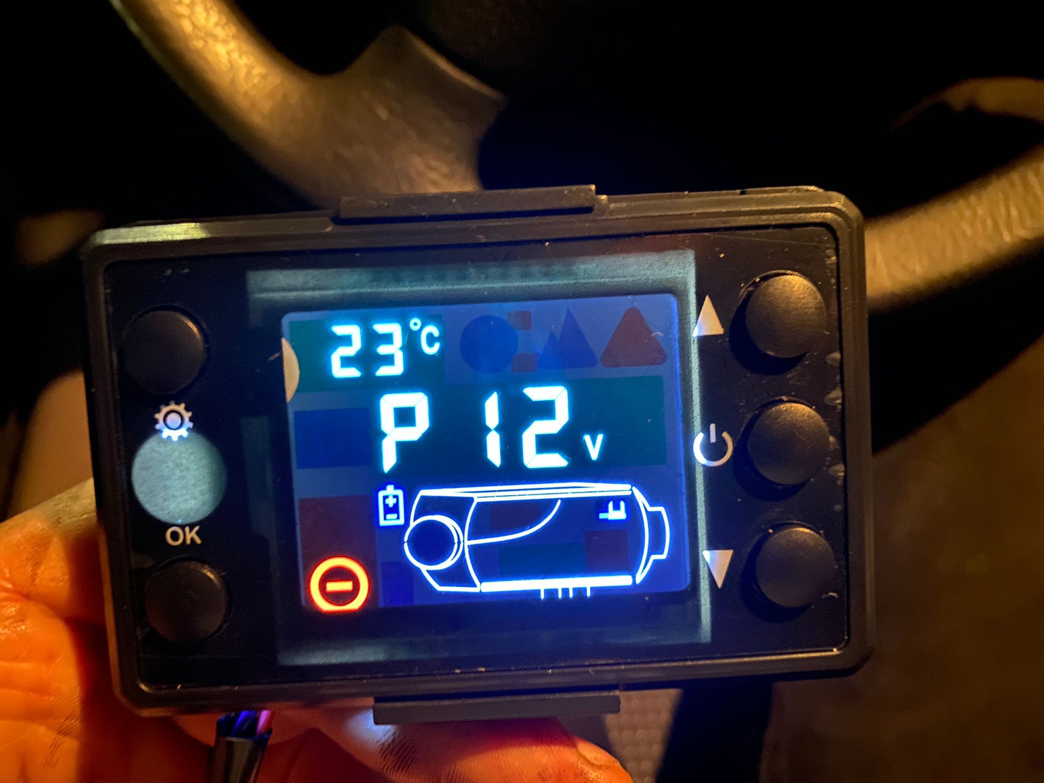

Zitat von provos am 14. Dezember 2021, 20:22 UhrGuten Tag. Ich habe gerade die 8kw Standheizung verbaut. Funktioniert soweit alles Tip Top. Ich habe das Schwarze Display mit 5 Knöpfen allerdings keine Zeitschaltuhr darin. Die Funktion in die Einstellungen zu kommen fehlt mir ebenfalls. Ich kann lediglich einen Countdown setzen aber diese Funktion finde ich relativ unnötig.
Alles was ich so auf YouTube finde (Baugleiche Displays) haben die Funktion der Zeitschaltuhr.Kann mir jemand einen passenden Display empfehlen? Reicht der Display oder muss die Hauptplatine mit ? Hat vllt schonmal jmd von Webasto oder Autoterm umgebaut ?

Hochgeladene Dateien:Zitat von Christian Hennek am 15. Dezember 2021, 0:31 UhrDu hast eins der neueren Displays erhalten, die sind im Jahr 2021 aufgekommen und meist Vavor gelabelt.
Das ist das 5-buttons Bedienteil schwarz ohne Uhr.
Im Nachbarthread wurde gerade festgestellt, daß es sich um eine neuere Generation Heizungsplatine + Display handelt, scheint nicht kompatibel zu den bisherigen Geräten zu sein. Mal eben ein anderes Bedienteil kaufen und anstecken funktioniert wahrscheinlich nicht.
https://www.25u.de/forum/topic/neue-heizung-zuendet-nicht

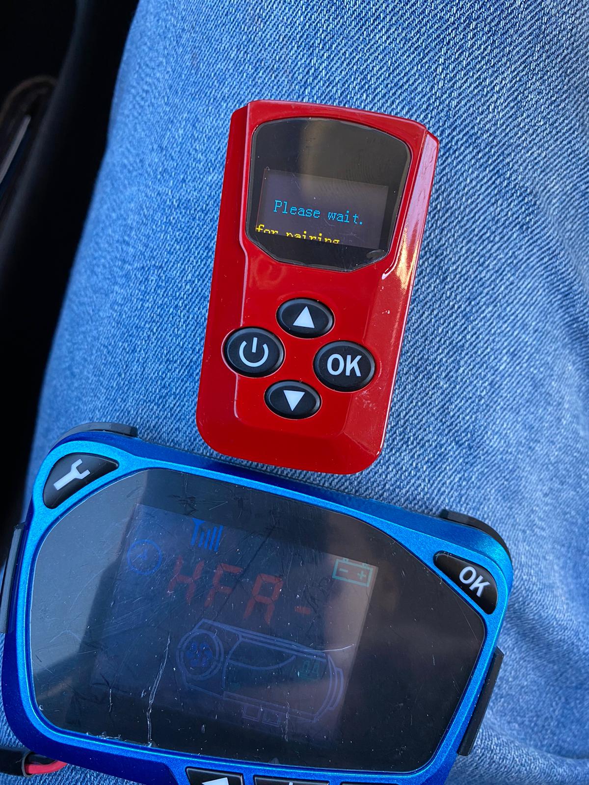

Zitat von provos am 21. Dezember 2021, 14:31 UhrSo nächstes Problem. Umgebaut auf das blaue Display mit roter Fernbedienung. Standheizung funktioniert aber bekomme die Fernbedienung nicht gekoppelt.
Auf dem Display Taste unten rechts halten bis HFR erscheint. Auf der Fernbedienung ON/OFF Taste + OK Taste drücken, sodass wait for pairing erscheint. Was mache ich falsch ?

Hochgeladene Dateien:Zitat von Christian Hennek am 21. Dezember 2021, 21:04 UhrDu hast alles richtig gemacht.
Mir ist aufgefallen, daß dein blaues Bedienteil minimal anders aussieht als meins. Bei dem, was ich hab und was auch für das Blog fotografiert wurde hat die Taste oben links ein sonnenförmiges, zahnradähnliches aussehen. Bei dir ist ein Schraubenschlüssel. Scheint neuer zu sein.
Wurden Bedienteil und Fernbedienung zusammen als Set erworben ?
Zitat von provos am 22. Dezember 2021, 16:11 UhrJa alles zusammen mit der Hauptplatine als Set. Habe jetzt nochmal neu bestellt .
