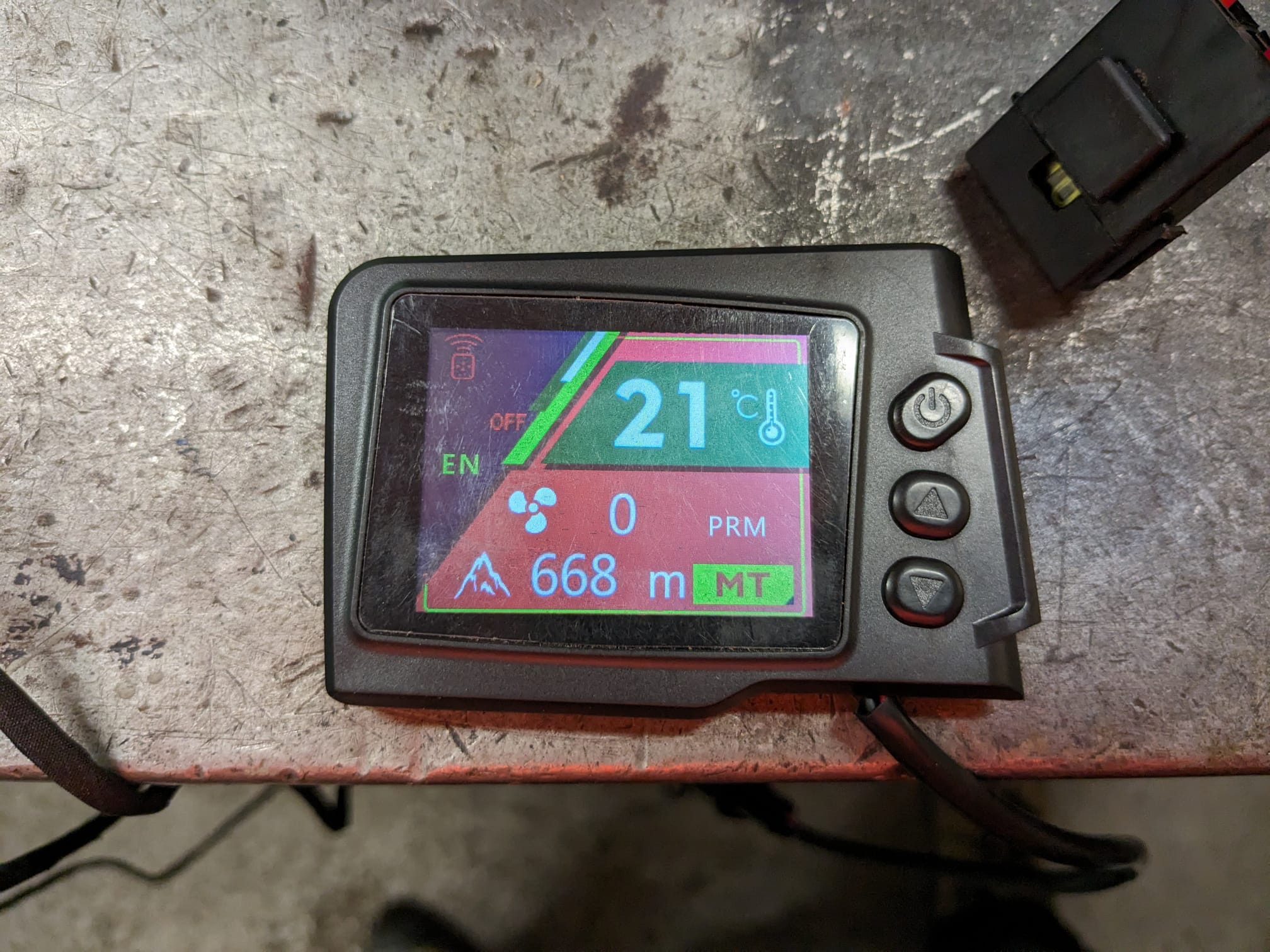

Zitat von fligu am 14. Februar 2024, 22:41 UhrServus
Ich habe eine 5kW Chinaheizung erstanden mit einer zusätzlichen Fernbedienung mit Display und nur 3 Knöpfen (siehe Bild).
Ich wollte diese aufm Werkbank in Betrieb nehmen, erfolglos.
Es erscheint immer E-01 (Unterspannung). Ich vermute dass sie auf 24V eingestellt ist, ich komme aber nicht in die Einstellungen.
In der Anleitung ist dieses Bedienpanel nicht aufgeführt, aber ein anderes mit nur 3 Knöpfen. Gem. dieser wäre Pfeil nach oben lange drücken für Einstellungen, da passiert aber gar nichts, ausser dass dasd Display ausgeht. Die Pumpe direkt ansteuern mit Pfeil nach unten lange drücken funktioniert. Funksender anlernen auch.
Kennt jemand dieses Problem und / oder dieses Bedienteil?
Danke für eure Hilfe und Liebe Grüsse
Felix

Hochgeladene Dateien:Zitat von chris@25u am 14. Februar 2024, 22:54 UhrSieht sehr ungewöhnlich aus. Hast du das neu oder gebraucht gekauft ? Auf dem Foto hab ich diverse Mikro Krater entdeckt, daher meine Frage.
Du könntest "länger drücken" einzelner Tasten ausprobieren oder up + down gleichzeitig drücken. Eventuell auch länger gleichzeitig drücken. Noch eine Option wär vom Strom trennen, Tasten gedrückt halten und dann mit Strom versorgen.
Untersuch das Bedienteil zusätzlich Mal nach versteckten Tastern. Manchmal haben Gerät irgend ein winzig kleines Loch und da kann man dann mit einer aufgebogenen Büroklammer einen Reset oder Setup machen.
Zitat von fligu am 14. Februar 2024, 23:47 UhrHi Chris
Danke für die rasche Antwort!
es ist neu (Displayschutzfolie ist zerkratzt), habs aber beim "Alles muss weg" einer Campingausbaufirma welche sich auflöste gekauft, war noch Original verpackt, die Bedienung gab er mir extra dazu. Die Standard Bedienung (Bild) mit Drehrad und 2 Knöpfe und ohne Dispaly habe ich auch, damit kann ich aber keine Einstellungen machen oder?
Dann vermutest du auch dass auf 24V eingestellt ist?
Spannung hatte ich konstant mind. 12.5 bis 13.4 ab Boostpack.Bis auf den letzten Tipp, habe ich alles versucht. Diesen werde ich morgen mal versuchen (Drücken und dann Strom geben). Und auch Versteckte Taste suchen..
ich berichte dann..

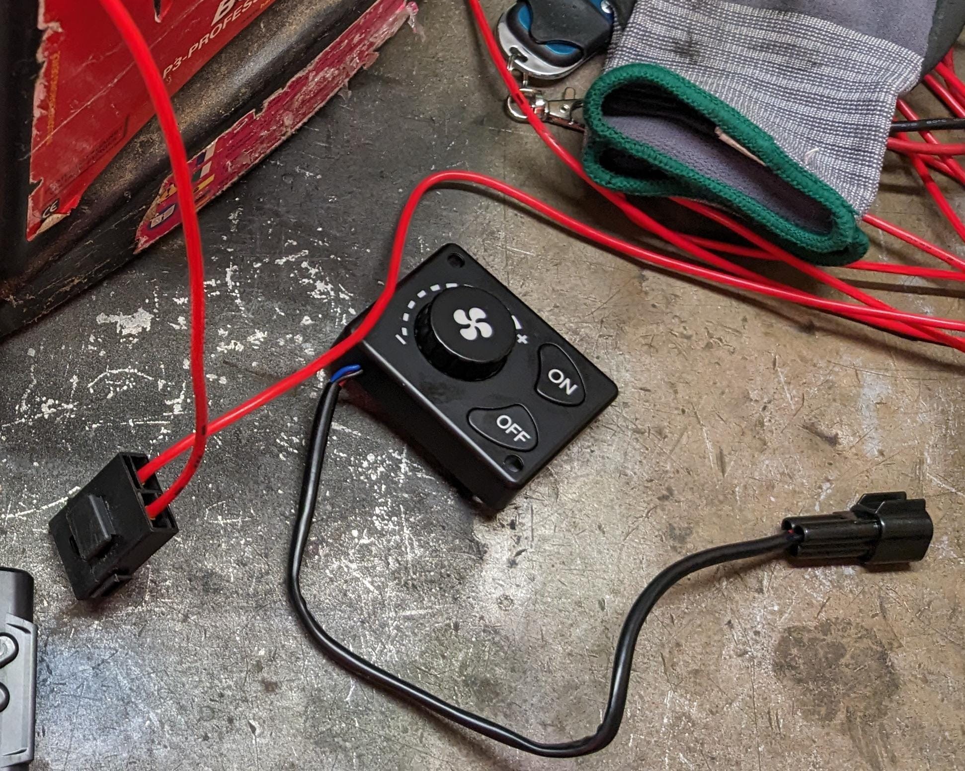

Zitat von chris@25u am 15. Februar 2024, 0:06 UhrDu kannst das einfache Bedienteil ja Mal ranklemmen, wenn der Stecker passt. Falls es 7x blinkt bedeutet das: E-07, nicht kompatibel ...
Kann mir jedoch nicht vorstellen, dass es geht. Das Display ist komplett anders und scheint ein echtes LED Matrix Display zu haben. Daher könnte die E-01 Fehlermeldung auch irreführend gewesen sein. Noch ne Option wäre: zwei 12 Akkus in Serie verwenden, dann hast Du 24 Volt.
Selbst wenn du nur sehr kleine Akkus hast, die zum richtigen Starten inklusive Glühkerze nicht ausreichen könnte man so eventuell die Heizung erst Mal in den Normalzustand versetzen. Mir ist da aber noch was anderes eingefallen:
Was steht auf der Pumpe ?
Wenn die 24 Volt hat, musst du die auch ändern. Falls sie 12 Volt hat, würde ihr das 24 Volt Experiment nicht lange bekommen. Typischerweise steht auf den Pumpen z.B. 22 - 12 das ist dann 22 ml, 12 Volt. Der Lüfter im der Heizung hätte dann auch 24 Volt, vermutlich.
Ich hoffe du hast nicht zu viel bezahlt. Platine und Bedienteil umbauen wär noch ne Option, falls du sicher die 12 Volt Variante hast. Aber dazu musst du dir die ganzen Anschlüsse genau anschauen ob das mit der Hauptplatine alles passt.

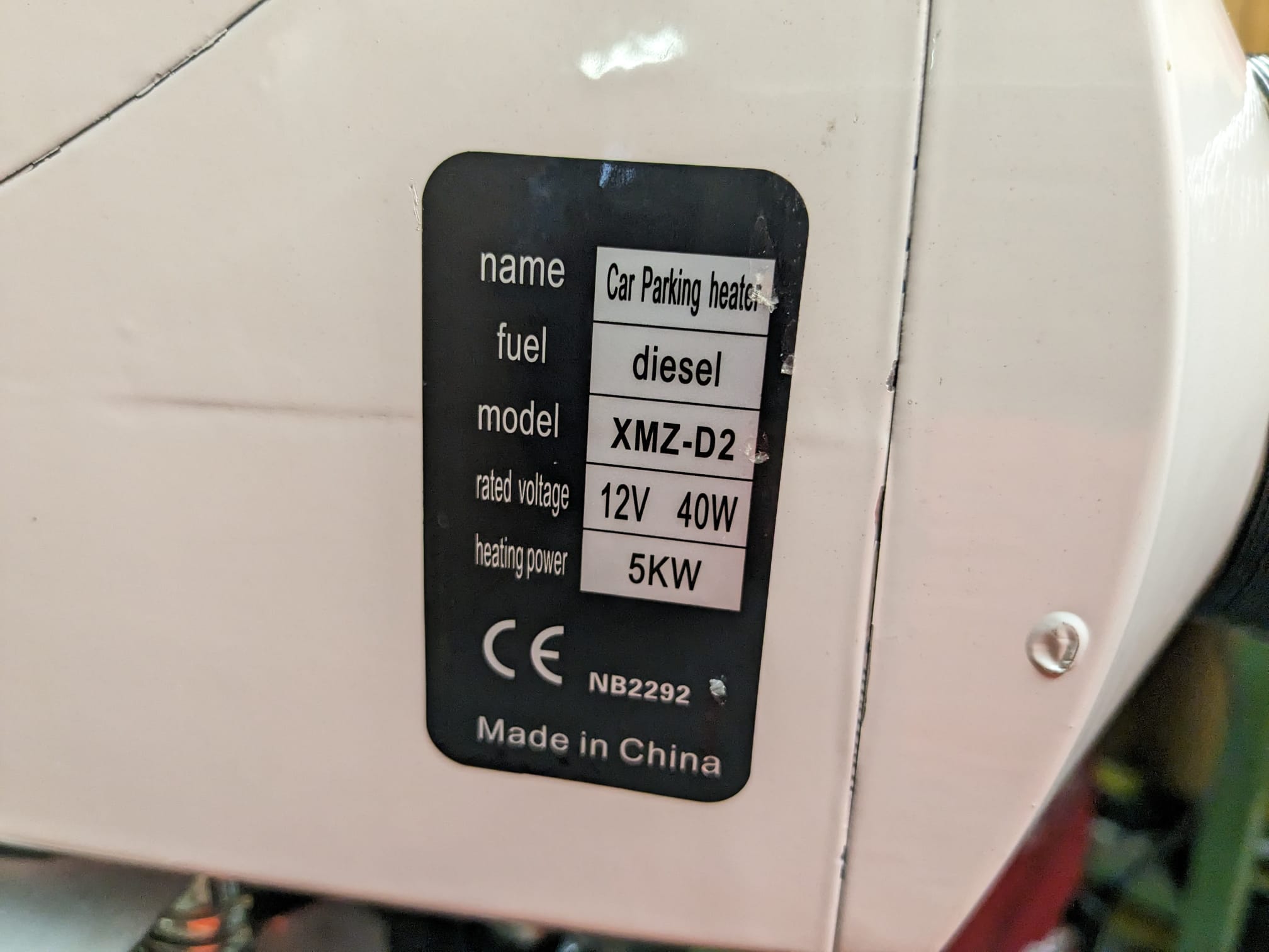

Zitat von fligu am 16. Februar 2024, 6:37 UhrHab alles versucht - erfolglos. (auch an Platine rumgelötet, da einige Lötstellen schlecht aussahen).
Weiss jemand welche Fernbedienung sicher mit der "car parking heater" model DMZ-D2 läuft und wo man ins menü kommt um die Spannungseinstellung einzustellen?

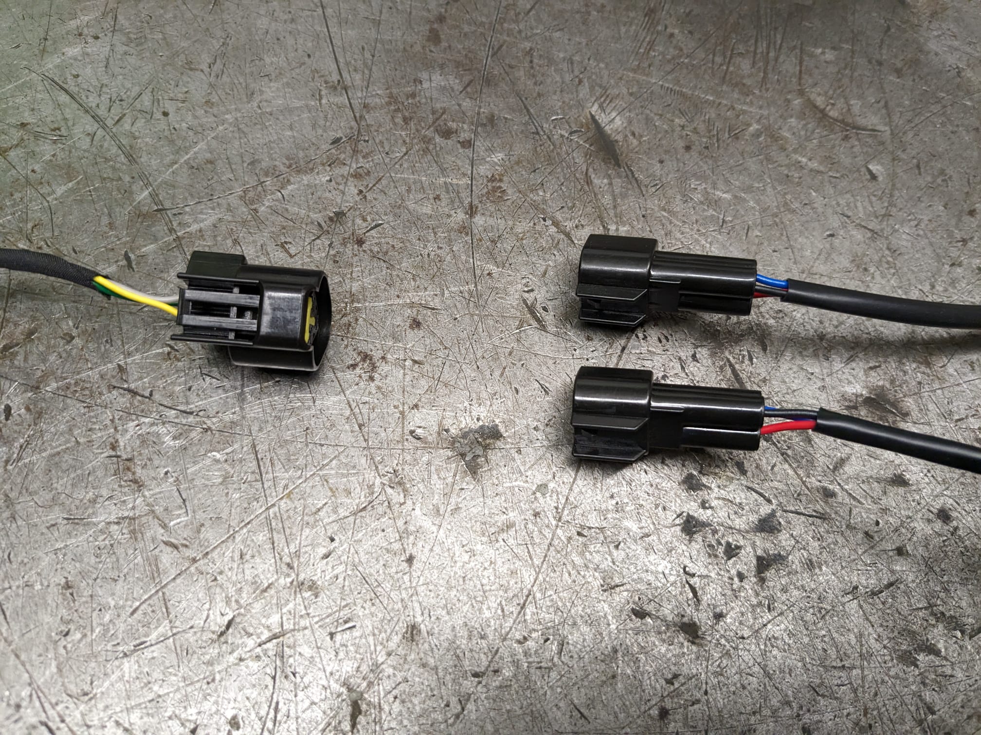

Hochgeladene Dateien:Zitat von fligu am 20. Februar 2024, 20:26 UhrHi Bernd
Danke für deine Unterstützung. Naja, was heisst "passt" es tut sich was aber krieg sie ja nicht gestartet wegrn E-01. Mit der 3-Tasten Bedienung komme ich nicht in die Einstellungen.
Was meinst du mit umlöten?
Im Foto siehst du rechts oben den Stecker der "3-Tasten+Display-Bedienung" und rechts unten die "2-Knopf+Drehregler-Bedienung". Die Drahtfarben sind zumindest an gleicher Position.
Hi Bernd
Hochgeladene Dateien:Zitat von Lodjur am 21. Februar 2024, 9:46 UhrMoin, ich meine das so, wenn die einfache (die mit dem Drehregler) passt ist die Chance gross das die von mir genannte 3 Tasten Bedienung dann auch passt also erkannt wird. Bei zwei Heizungen hatte ich wie geschrieben auch diese einfache dabei. Umlöten bedeutet das die 3 Tasten Bedienung die ich meine einen anderen Stecker hat. Der ist rund, zum schrauben, nicht zum zusammenstecken und kleiner. Den abmachen und den Stecker vom einfachen abmachen und anlöten. Mit dem Bedienteil kommt man dann auch in die Einstellungen. Falls da keine Anleitung dabei sein sollte, die kann ich hier einstellen.
Gruß Bernd
Gruß Bernd
