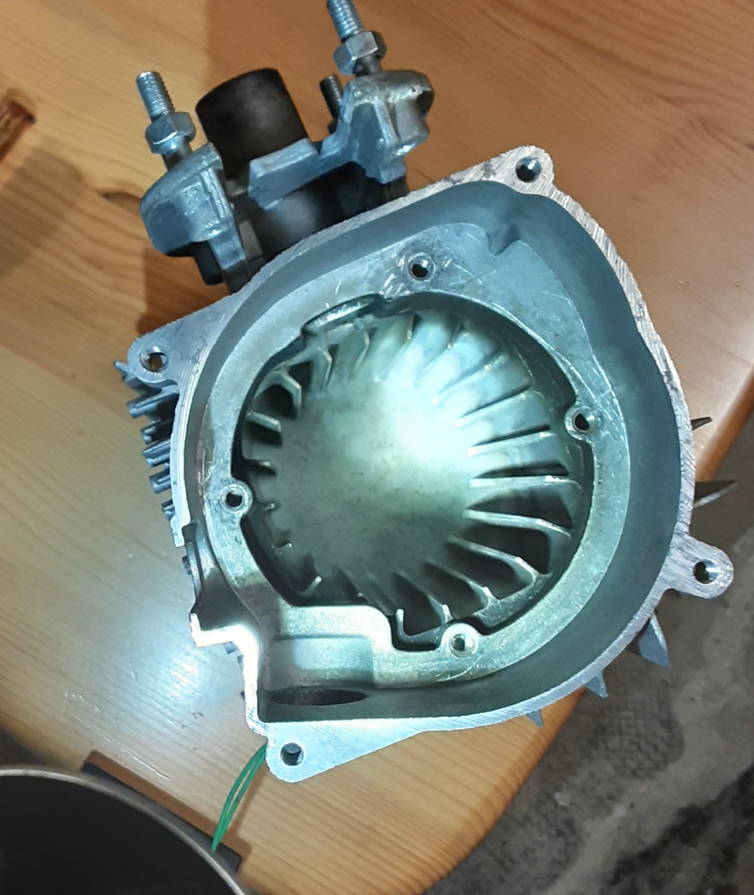

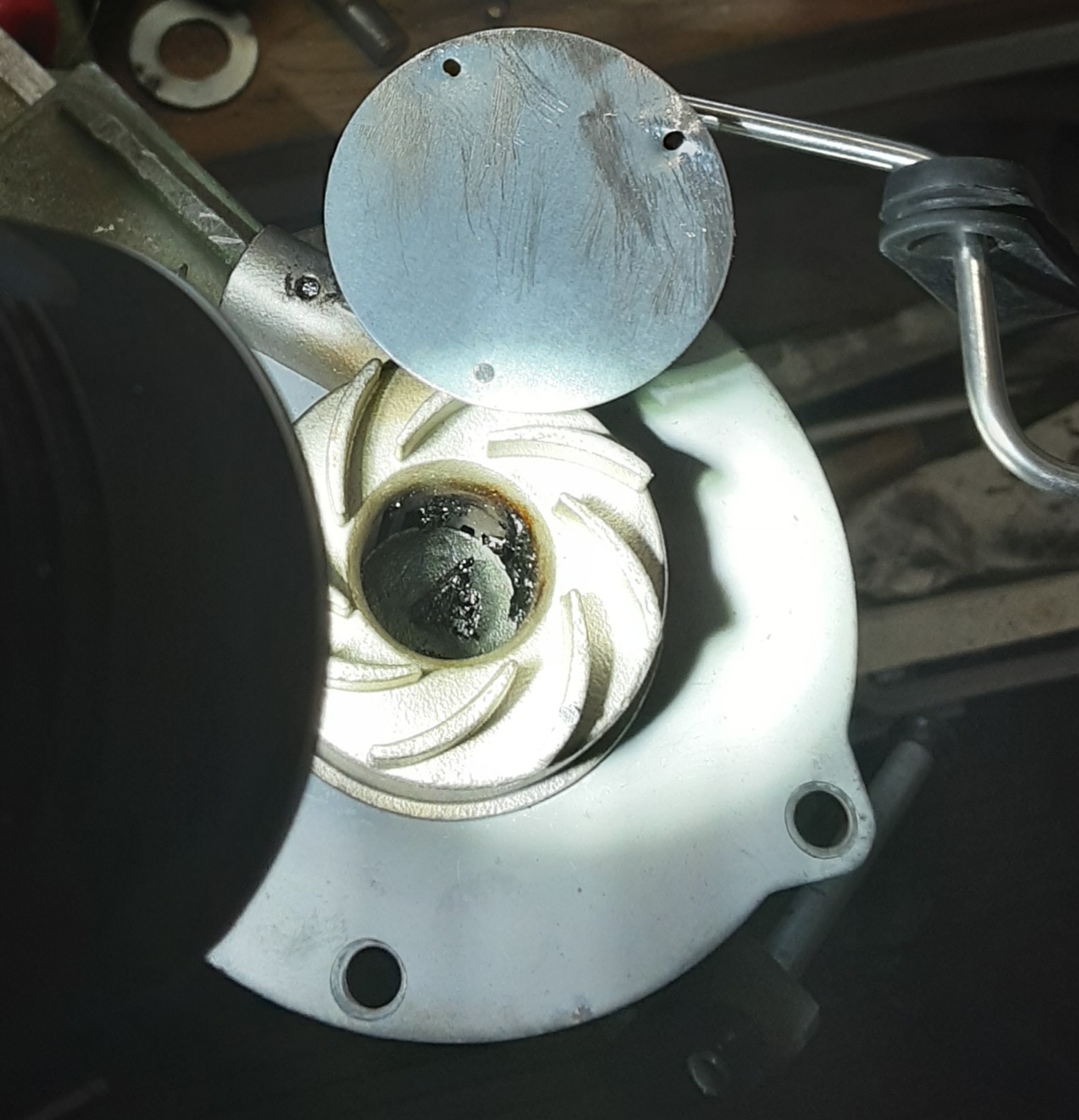

Zitat von Tomjet am 4. Februar 2025, 15:14 UhrHier noch ein paar Bilder. Die Brennkammer war über eine Woche in Betrieb und wurde fast komplett Ausgebrand man sieht jetzt wieder das Alu was nach der Reinigung nicht der Fall war. Ich habe den Brenner hinten mal geöffnet da sieht es auch nicht gut aus. Da muß man komplett ausbrennen und aus Klopfen.

Hochgeladene Dateien:Zitat von joe55 am 4. Februar 2025, 22:04 UhrServus
Wie hast du den Deckel da weg bekomme..ich nehme an die Nieten aufgebohrt? Und wie wie kriegt den wieder drauf? Einfach Nieten?
So lässt sich das natürlich besser reinigen!
Servus
Zitat von Tomjet am 5. Februar 2025, 9:29 UhrMoin ich hab 2davon mit der Schlüsselfeile bearbeitet und mit den Schraubendreher ab gehebelt. Nicht zu viel Abfeilen dann kannste das Blech danach wieder darauf dengeln
Zitat von joe55 am 5. Februar 2025, 21:56 UhrOkay danke ich werd den Deckel abbauen und versuchen 3 Bohrungen in die Lamellen zu machen, dann Gewinde rein und das Ding Verschrauben! Quasi Service Deckel....
lg
lg
Zitat von Tomjet am 6. Februar 2025, 13:50 UhrWar auch mal eine Überlegung von mir, aber die Stege sind sehr Dünn um da ein Gewinde rein zu Schneiden aber ein Versuch ist es Wert. Das ganze hat nur einen Haken, in den Brenner befindet sich ein Netz eine Art Stahlwolle die für die Verteilung des Sprit zuständig ist. Diese Verkokst dermaßen so das der Brenner Komplett ausgebrannt werden muss oder gegebenenfalls erneuern.

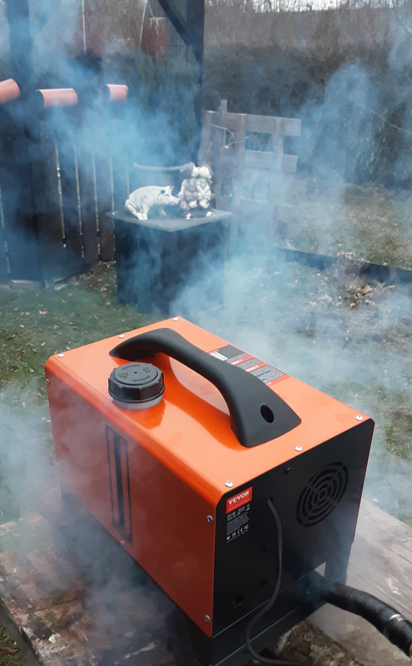

Zitat von Tomjet am 20. Februar 2025, 23:14 UhrGestern habe ich 2 neue Gebrauchte von Vevor bekommen, beide mit E10 Fehler. Laut Verkäufer hatten die jeweil 1Std Laufzeit als E10 auf trat. Optisch gesehen glaubhaft, also hab ich die erste komplett zerlegt was war das für ein Fiasko, angefangen mit der Kunststoffverschraubung vom Gehäuse zu bekommen. Das zerlegen der anderen Teile ging wie immer, das Sieb für die Glühkerze konnte man nicht Zerstörungsfrei heraus bekommen. Brenner und Brennkammer wie üblich zugerußt. Luftrad hatte 0,7mm Spalt diesen hab ich auf 0,15mm Reduziert. Lunkerstellen im Einlasskanal weg Gefräßt, danach alles zusammen gebaut und auf Dichtigkeit geprüft. Die Gummidichtung der Ölleitung war Undicht, konnte mit etwas Silicon Abgedichtet werden. Nach der restlichen Montage in Betrieb genommen und siehe da schnurrt wie ein Kätzchen. Video konnte ich hier nicht drauf Laden da es zu groß ist. Ich habe 2 Temperatur Messungen gemacht, Abgas waren 430 C°, Warmluft 147,8C° da alles bei einer 8KW Heizung
