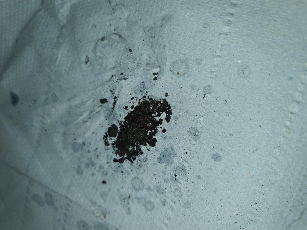

Hab sie nun aufgemacht und war entsetzt wie sie verrust War, ca große Tasse voll.

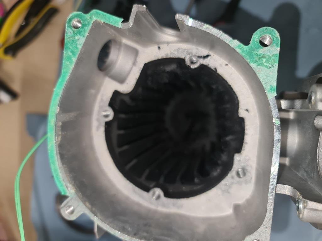

3. Bild der Russ aus dem Wärmetauscher.

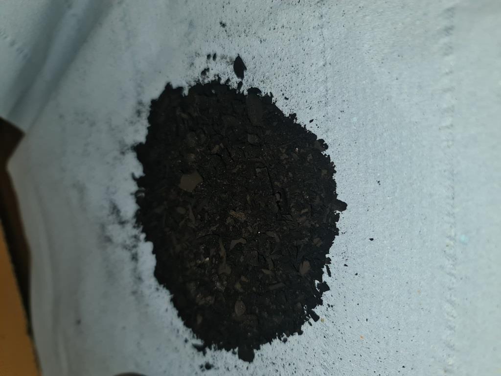

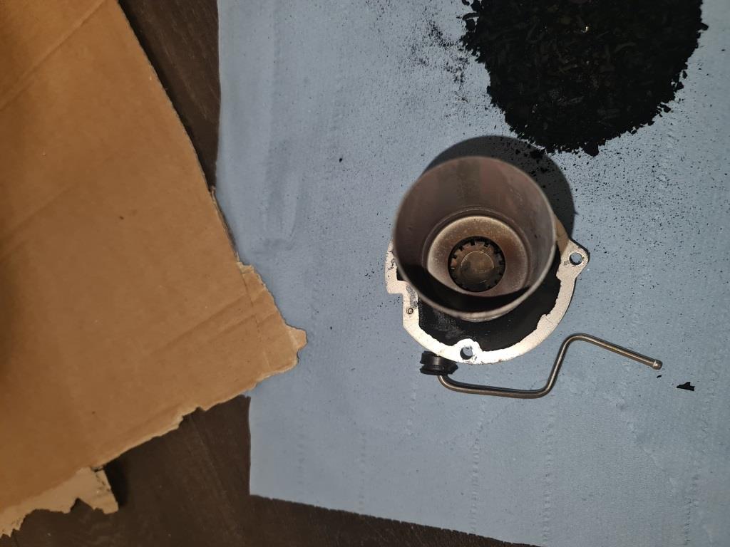

4. Bild der Russ aus der Brennkammer hinter dem Verdampfersieb in dieser Kammer, das Sieb selber war auch zu.

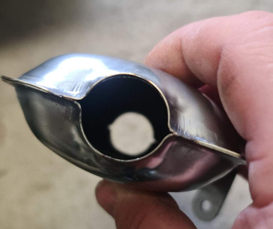

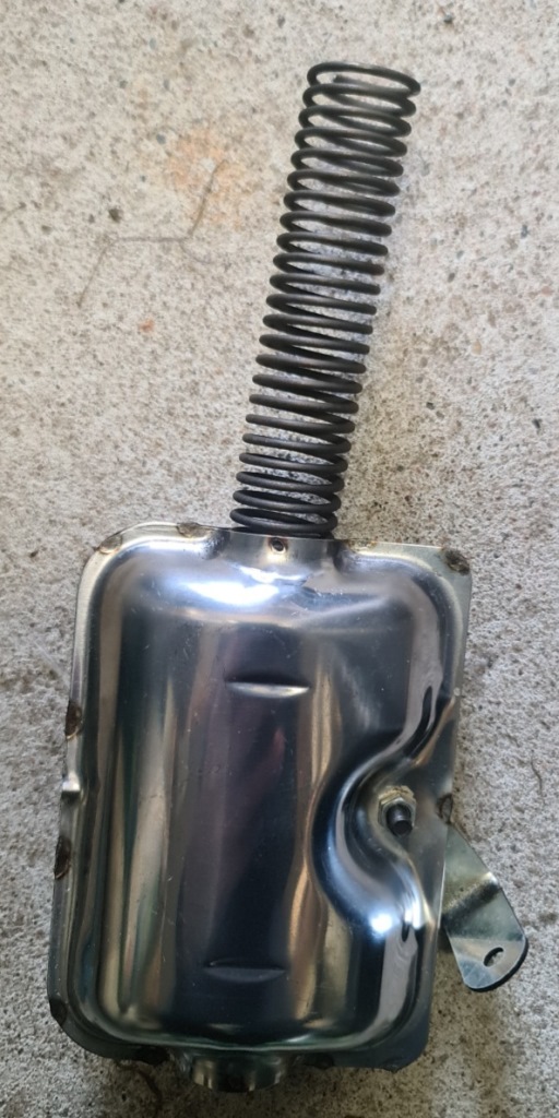

5. Bild der "Schaldämpfer"

Durch den Schalldämpfer kann man nicht durchschauen, ist original für Webasto Air.

Soviel Ruß? In einer Woche?
Ich bin immer wieder erstaunt welche Werte in den Heizungen programmiert sind, in meiner "echten 8KW" von Vevor,im Blechkleid als mobile, sind für min 1,7 Hz und 1500 u/min und für max 5,4 Hz und 4300 u/min ... Nicht verändert!
Gut dein Schalldämpfer war jetzt Schrott, aber er ist im Grunde besser als die von Planar/Autoterm/Webasto (die wo man nicht direkt durchschauen kann) weil dieser die Strömung des Abgases nicht behindert. 2 von denen (gerade durch) hintereinander macht enorm viel aus!
Bei 2 Meter Abgasrohr ist der von Webasto nicht unbedingt schlecht aber auch nicht vorteilhaft - kommt darauf an wieviele Biegungen schon im Rohr sind.
Dein Problem ist eher eine unsaubere Verbrennung bei andauernder minimal Leistung - ist mir in meiner Garage auch aufgefallen - der Thermofühler im Display sitzt ja am Blechkleid direkt über der auströmenden Warmluft, und somit mißt es gelinde gesagt Mist! Versuch das Display soweit wie möglich von ausströmender Luft und Abstrahlhitze des Abgasrohres zu entfernen, ja ich weiß das Kabel ist verdammt kurz! Es war bei mir genauso das am Display 14° standen, am Raumthermometer 8° und 12° eingestellt waren, und somit ein hoch und runter regeln im Temperaturmodus nicht statt finden konnte - ergo ewiglich nur minimale Leistung und verrußen. Seid geraumer Zeit hab ich sie aus dem Blech befreit und ein eigenes Gestell gebaut - somit konnte das Display auch wandern.
Desweiteren stell bitte mal als min Werte 1,6Hz und 1450u/min ein und die zuerreichende Temperatur so auf 12°, und beobachte mal ob sie da hoch und runter regelt .... Die Dinger brauchen immer wieder ne zeitlang Vollgas!!!!

Zitat von driver am 28. Dezember 2021, 0:04 UhrJou, das ist Mal eine richtig ordentliche Portion Russ. Das reicht ja fast für ein Brikett !
Ich vermute, bei dir ist die lange Abgasleitung mit 2 Metern und wie gesagt der dösige Schalldämpfer schuld. Wird das Mal raus und versuch es mit einer kurzen Abgasleitung. Eventuell testweise, im Hof.
Die Dichtungen bekommst du überall, sind nur 5 Euro oder sowas für beide wenn's aus Deutschland kommt. Aliexpress mit längerer Lieferzeit: 70 cent.
Gerade die Chineheizungen machen kaum Russ, normalerweise. Meine im LKW läuft seit 2019 wartungsfrei und die ist immer Mal wieder in Betrieb.
