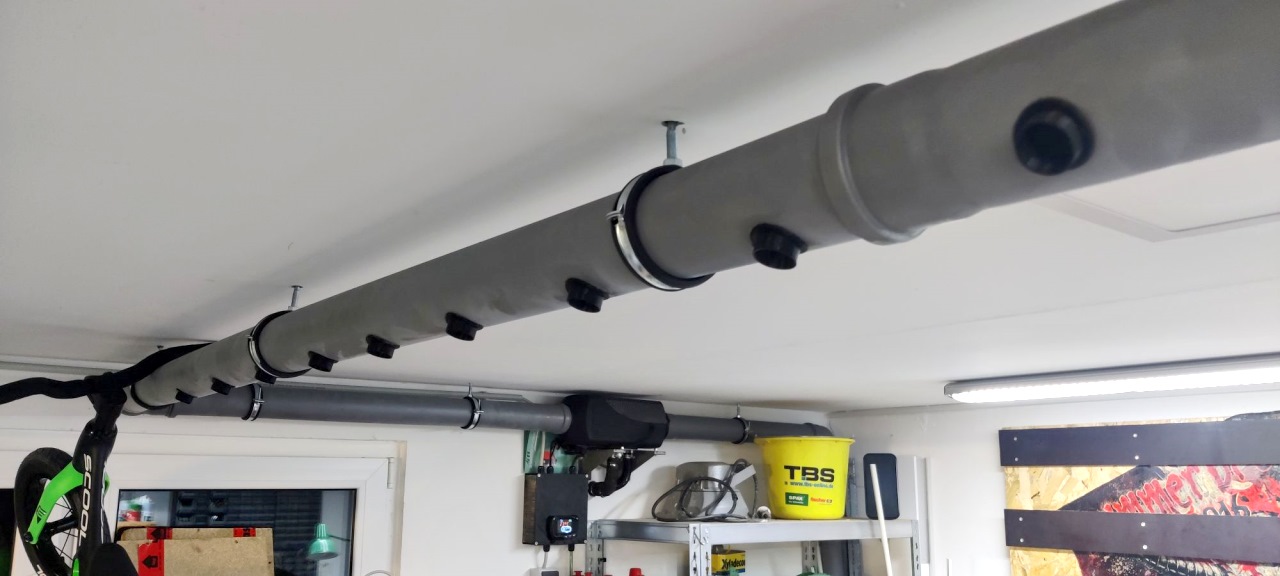

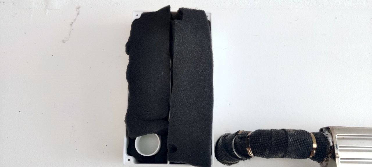

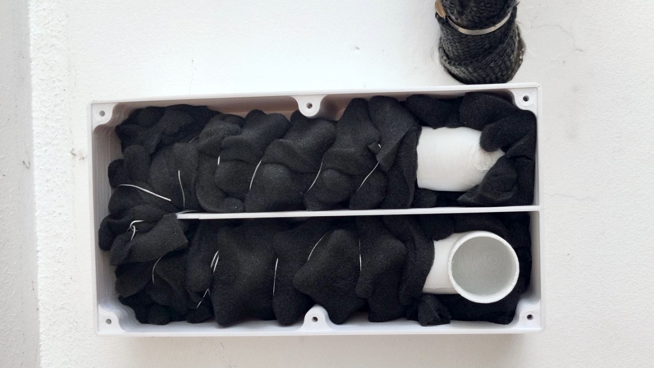

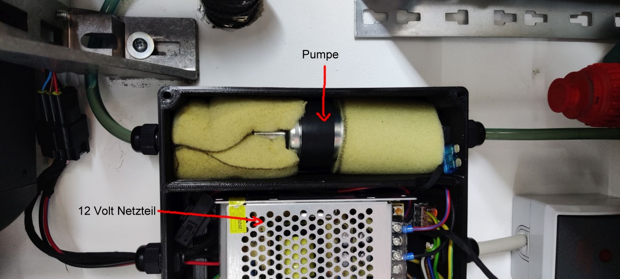

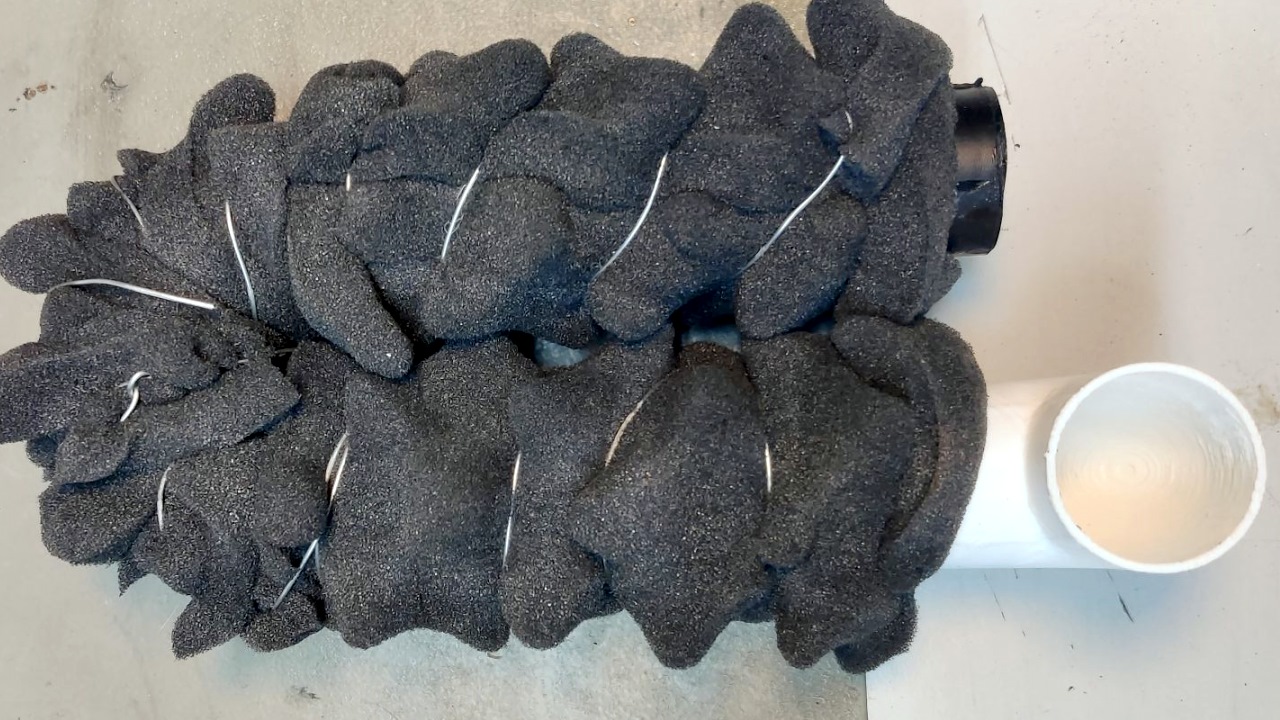

Vorstellung der Heizungsanlage von Thitcher / Matthias - danke für die Bilder !
Zitat von Christian Hennek am 16. November 2021, 13:05 UhrDie Bilder hat Thitcher / Matthias gemacht, recht herzlichen Dank dafür. Das sieht ja wesentlich professioneller aus als bei mir !
Die Anlage wurde schallgedämmt, Pumpe und Netzteil sind in ein kleines Gehäuse gewandert. Die Warmluft wird über ein Röhrensystem mit Bohrungen verteilt. An alle: wenn ihr selber ne coole Anlage gebaut habt, könnt ihr die Bilder dazu gern hier hochladen. Format 1280 x 720 (in etwa) wär ideal, hier clicken viele mit dem Handy / Tablet drauf.
(Bildrechte: Thitcher / Matthias, Ergänzungen wie Pfeile & Beschriftungen von mir)

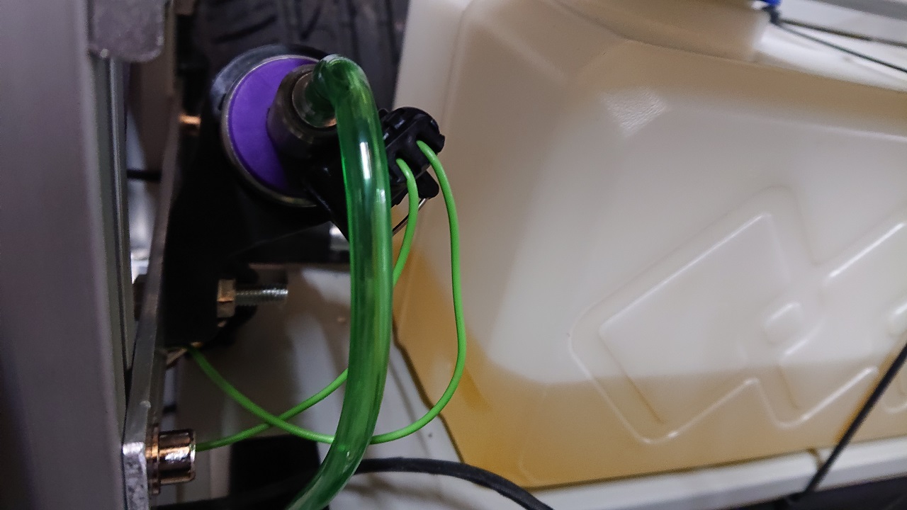

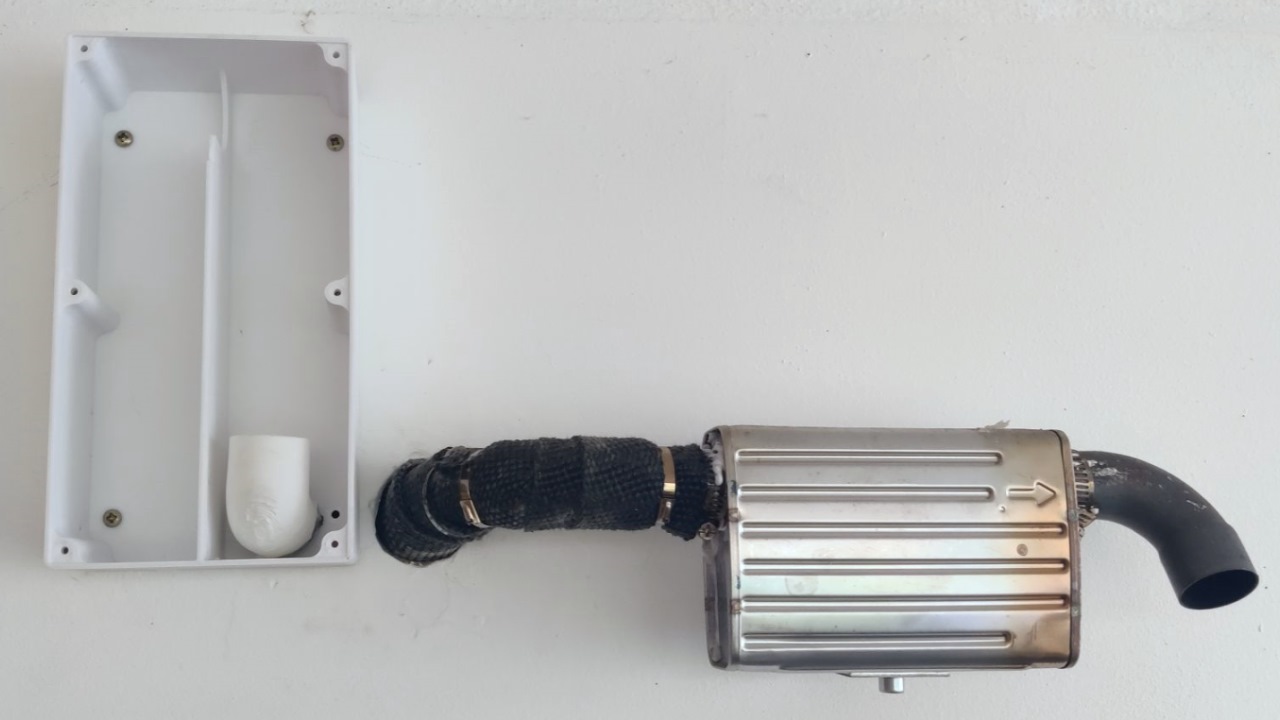

Hochgeladene Dateien:Zitat von Christian Hennek am 16. November 2021, 13:07 UhrVerwendet wurde unter anderem Technik von Eberspächer, denen der Boom bei den Chinaheizungen finanziell vermutlich nicht schadet.

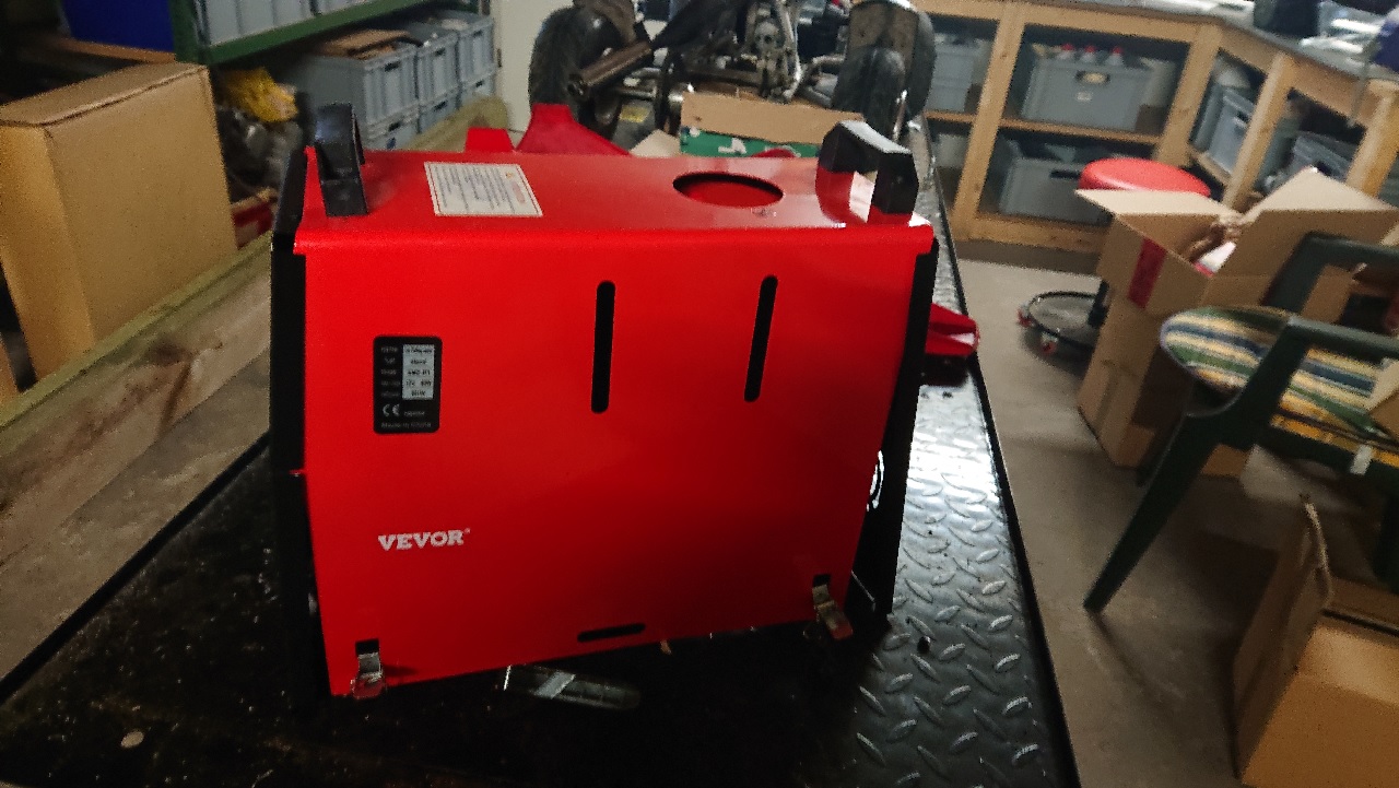

Ich hab die "Vevor 12V 8KW" ... naja .... 8KW ... 115€
TOP!
Macht was es verspricht -> Die Bude warm - ABER... Geräuschkulisse...
Erstmal vom Blechkleid befreien -> definitv Hülle ab, um zu gucken ob die "Dieselleitung" knickfrei ist!!!
Kam geknickt an! Lief trotzdem!
Die/Der Abgasschalldämpfer dämpfen was auch immer - aber keinen Schall... Der von Planar/Autoterm(der Runde) ist auch nicht besser...behaupte ICH!
Der Ansaugdämpfer der mitgeliefert wird ist echt fies .... kreischende hochfrequente Pfeifgeräusche!
Ersätzt ihn bitte durch den von der Autoterm/Planar:
https://www.autoterm24.de/Planar44D/2552
Der Unterschied ist echt unvorstellbar!!!

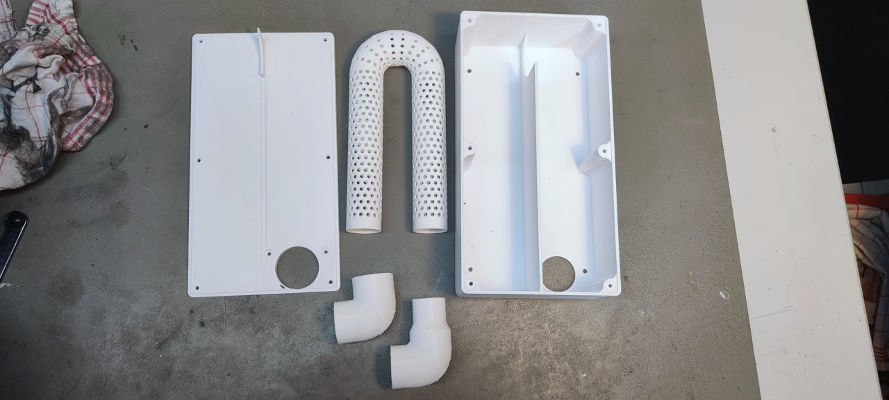

Updates geb ich gerne... wenn was kommt... Die Idee von ganz oben fand ich Klasse - der Ansaugdämpfer aus 3D-Druck ... wollte ähnlich aus Siebrohr was basteln!
