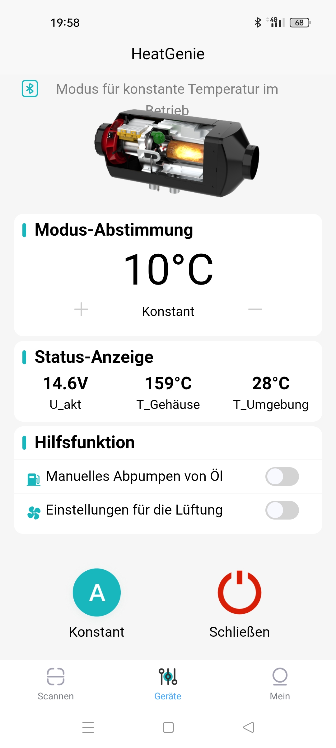

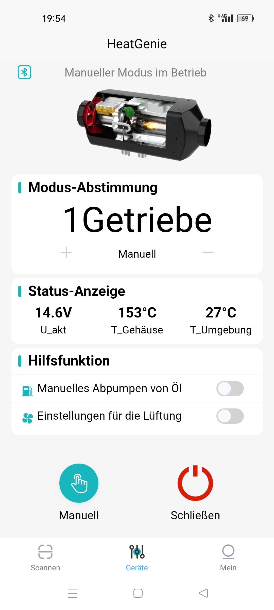

Zitat von Kombisand am 10. Oktober 2025, 6:14 UhrMoin Chris,
danke für die Rückmeldung! Der Anhänger ist vom Volumen her bestimmt größer als ein Sprinter Fahrerhaus. Ich nutze auch schon Frischluft zum erwärmen. Ich dachte dass ist 2x gut. Anbei 2 Bilder von dieser HeatGenie App. 🙁 Auf kleinster Lüfterstufe wird es zu warm. Auf kleinster Temperatureinstellung läuft nicht mal der Lüfter auf unterster Stufe, wie bei der anderen Einstellung. Wenn ich die Pumpenfrequenz mitzähle komme ich weit über 1/sec. Das scheint mir alles zu viel zu sein. Wie hoch ist denn so die minimale Gehäuse-Temperatur? Natürlich ohne zu verrußen... Evtl. hat ja noch jemand eine Idee...

Zitat von PGR 156 am 10. Oktober 2025, 9:45 UhrDie bekommst Du nicht soweit runtergeregelt, daß dieser relativ kleine Rauminhalt nicht überwärmt wird.
Eine Möglichkeit wäre ein Warmluftabzweig nach außen. Die Y-Stücke mit den Klappen. Die kann man so einstellen, daß nur ein Teil oder auch gar kein Teil der Warmluft durch einen Kanal geht. Der andere geht dann nach außen und Du kannst auch diesen von ganz auf bis ganz zu regeln. Du gibst Deinen Überschuß halt nach draußen.
Oder Du installierst eine Zwangsbelüftung nach außen. Regelbar. Dachluke o.ä.
Oder nimmst eine Heizung mit den neuen Steuergeräten, die bei Erreichen einer Temperatur ganz abschalten und bei Bedarf wieder anfahren. Hat ein Freund im Womo. Funzt.
