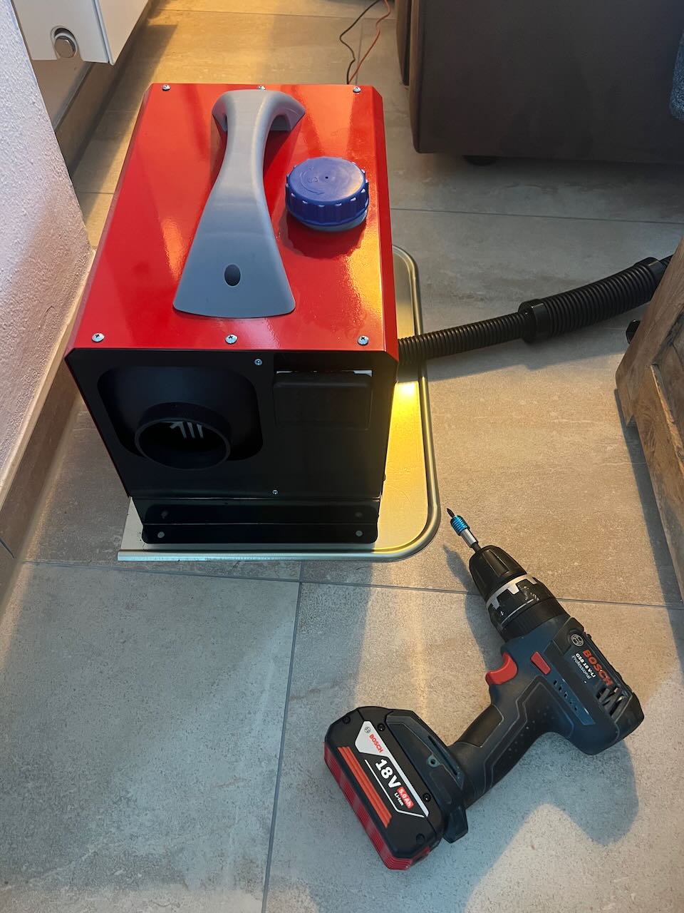

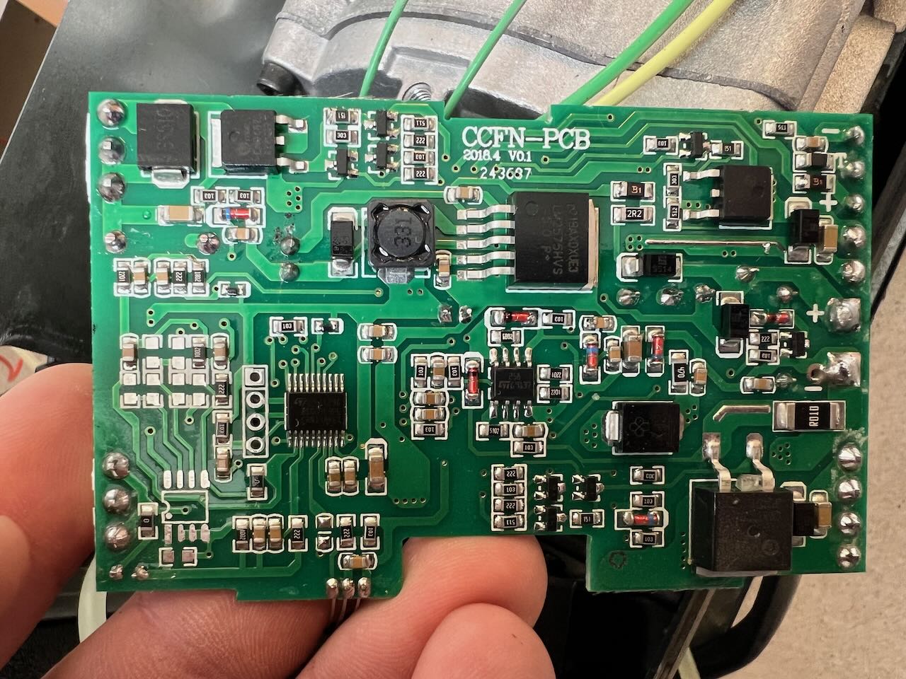

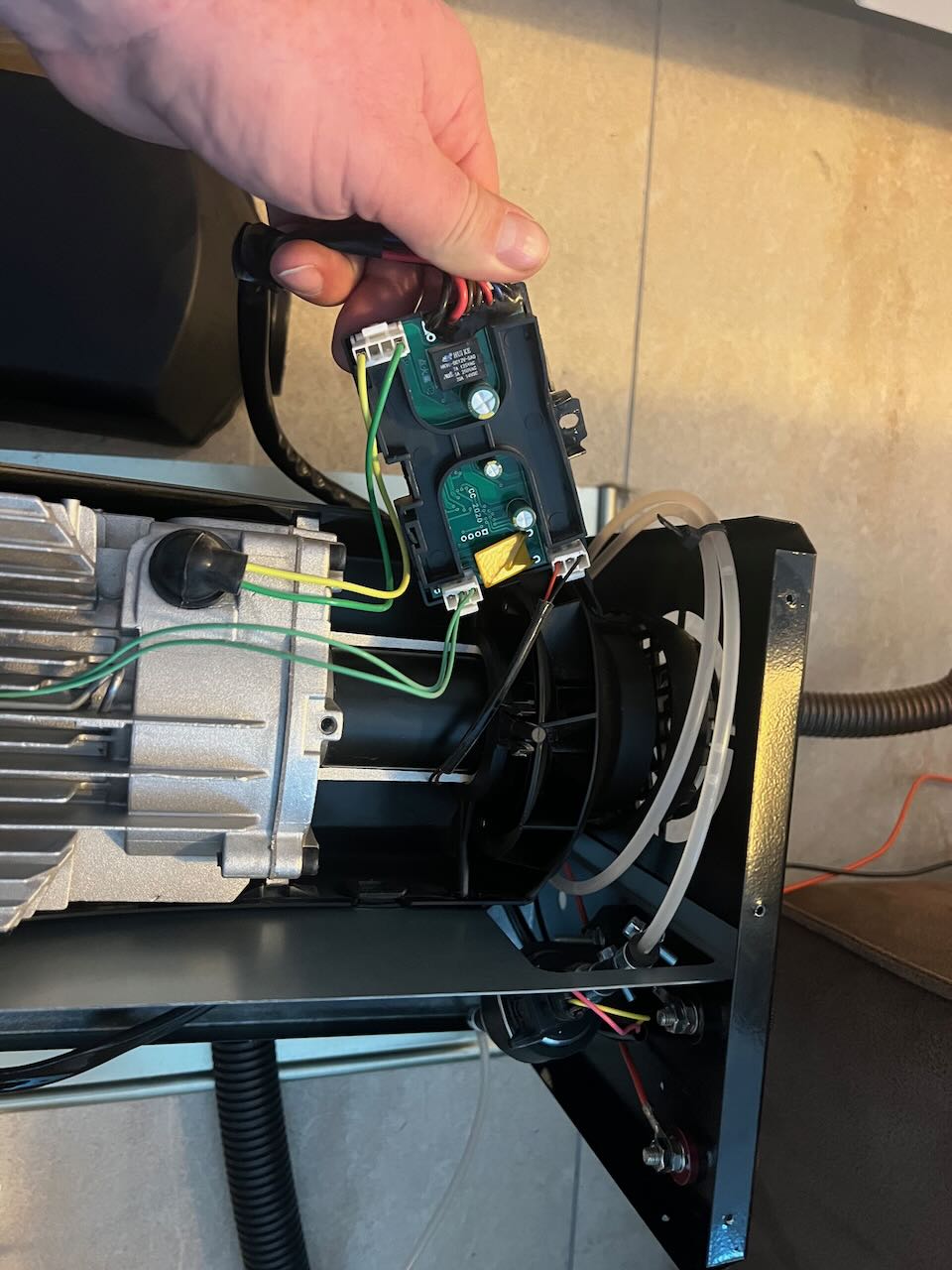

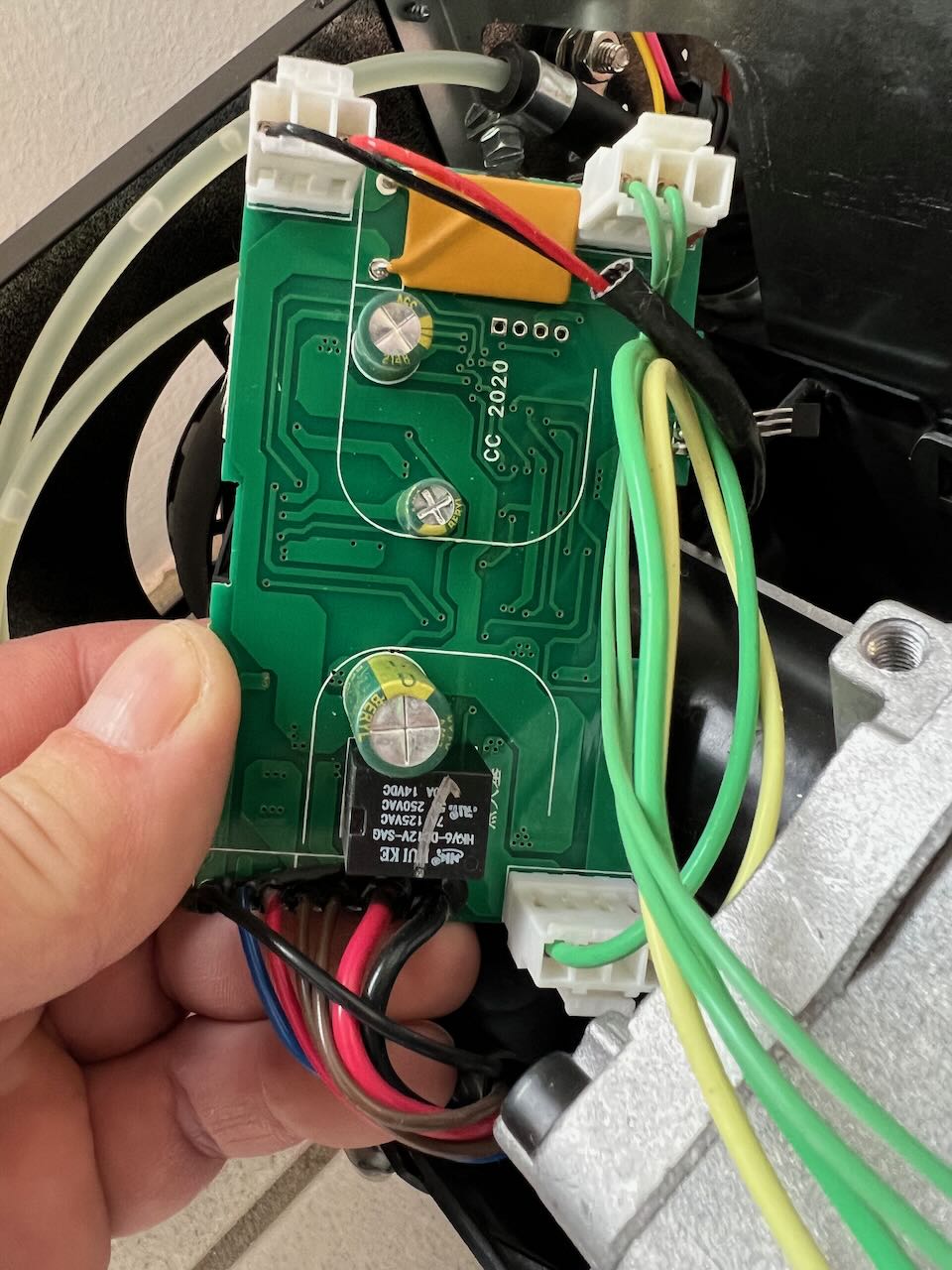

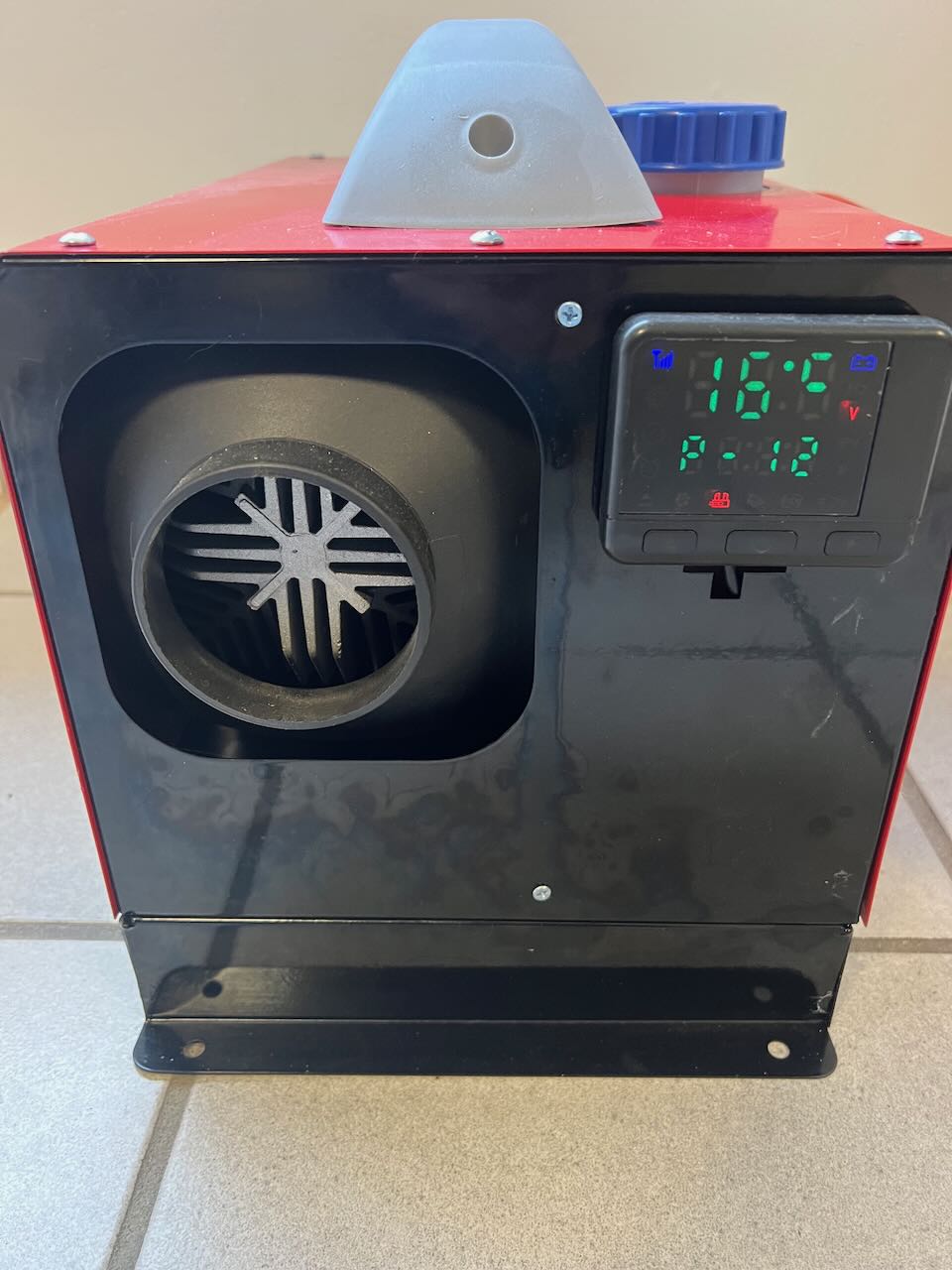

Ps: Noch ein paar Fotos vom meinem Heizer und der unbrauchbaren Platine.

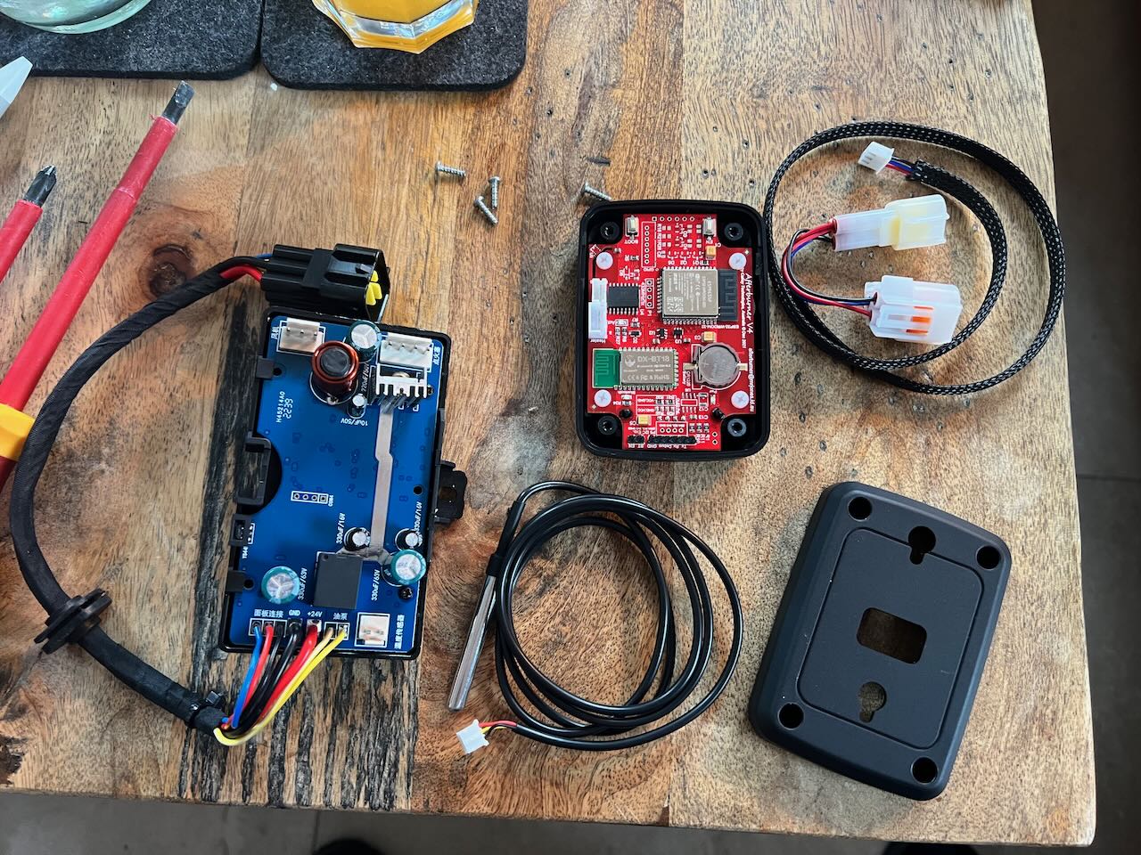

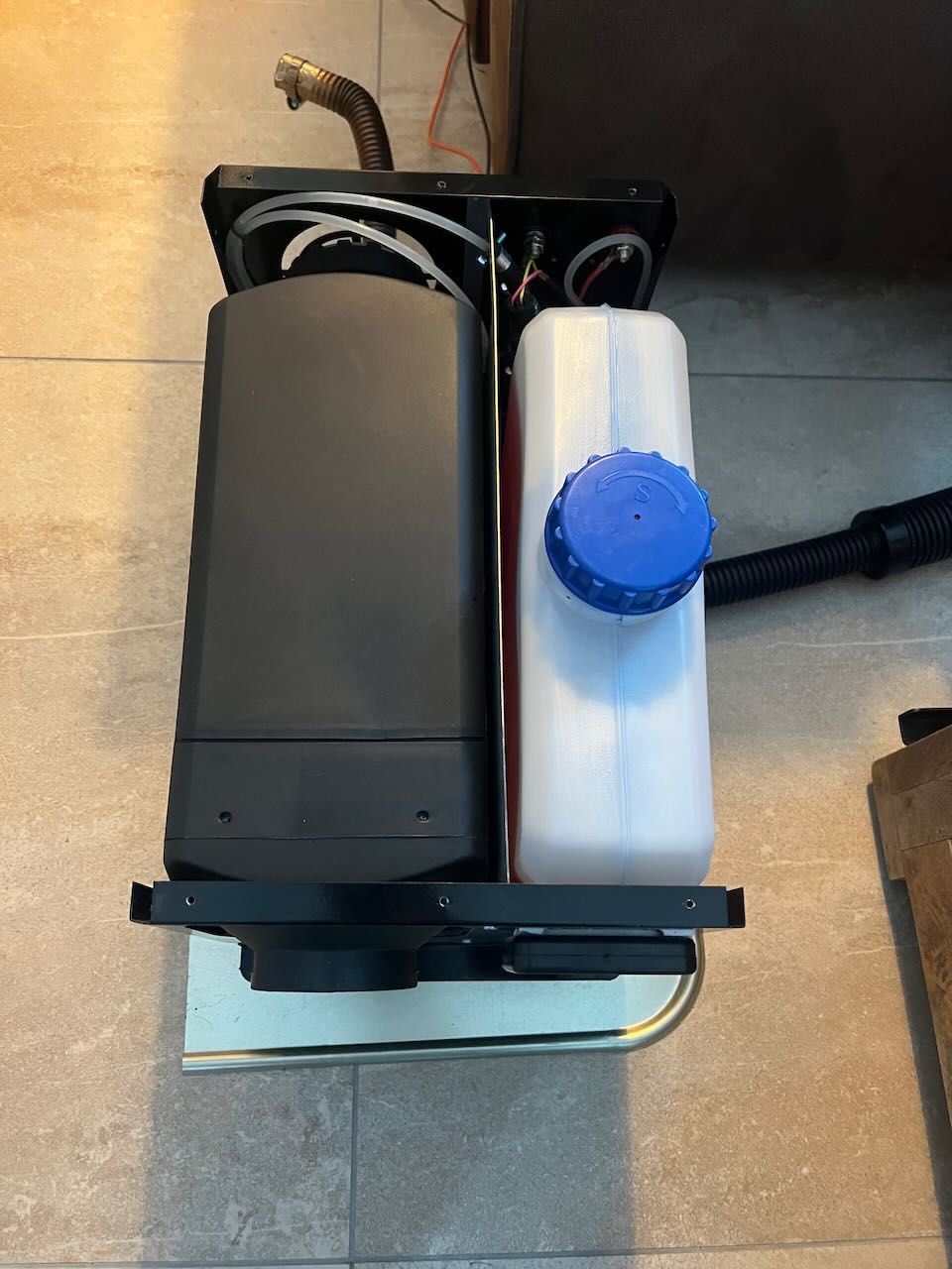

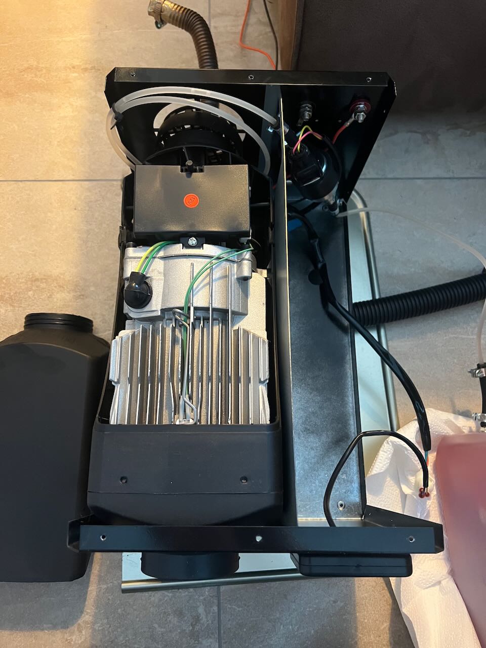

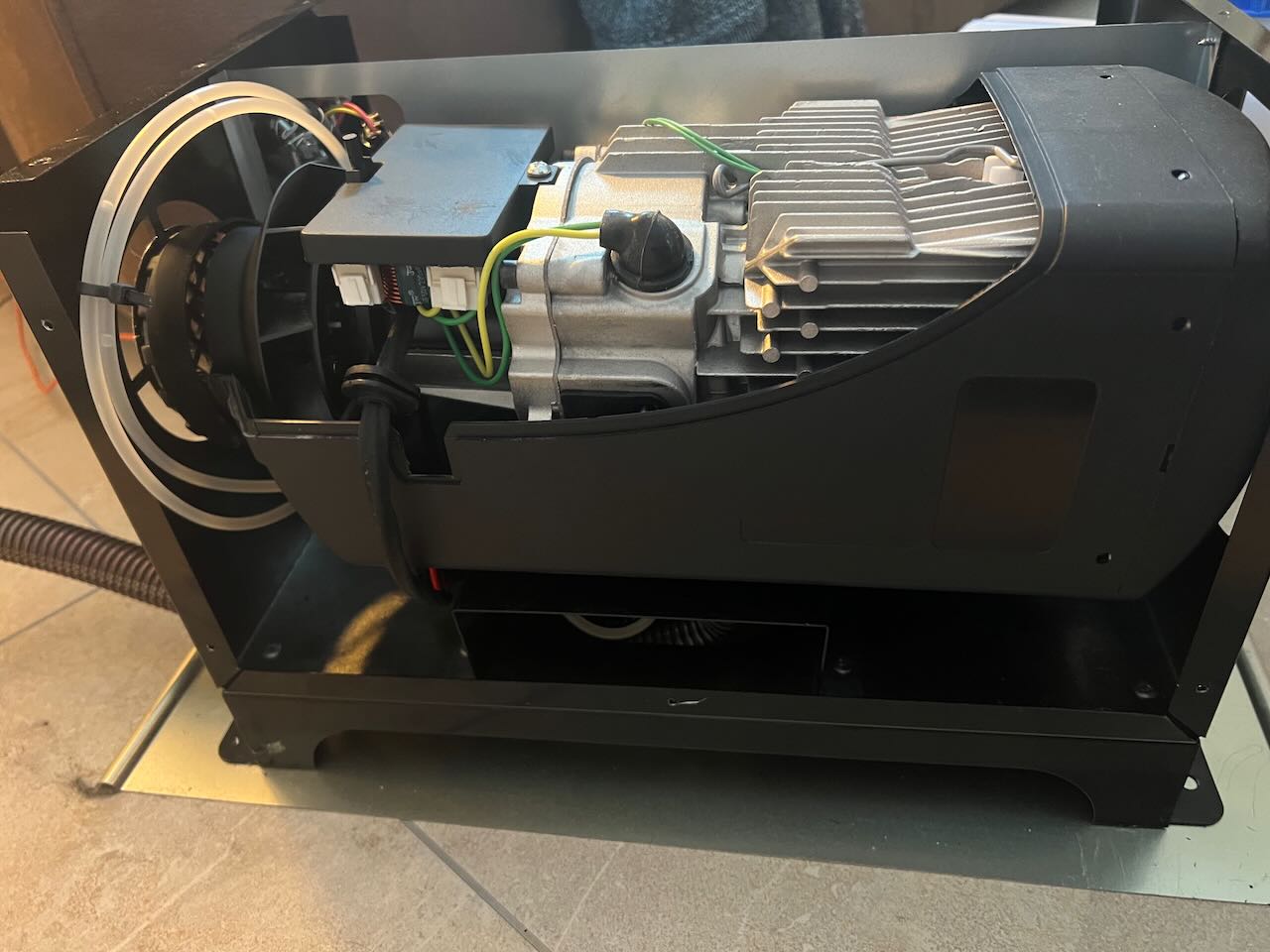

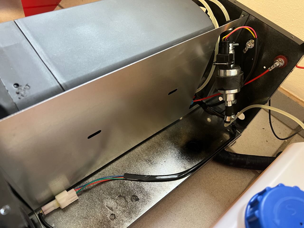

Hochgeladene Dateien:Zitat von Georg am 10. Dezember 2022, 23:29 UhrSo, heute klingelte es bei mir an der Tür und als ich aufmachte stand ein Känguru davor. Ne, war doch nur der Fahrer von DHL. Nach dem ich Ihm knapp 20,- Eur für die Zollgebühren überreicht hatte bekam ich endlich Rays Afterburner in die Hände... DonGlatzionie hat die Platine ja schon sehr ausführlich vorgestellt. Ich erwähne jetzt nur noch Dinge die bis jetzt nicht angesprochen / gezeigt wurden. Meine 8 kw Vevor hat eine inkompatible ECU. Also hatte ich bei Ray direkt die passende mit bestellt. Zum Glück waren alle Stecker kompatibel so das ich da nichts neu machen musste. Das ganze war eigentlich komplett selbst erklärend und ohne Anleitung schnell erledigt.

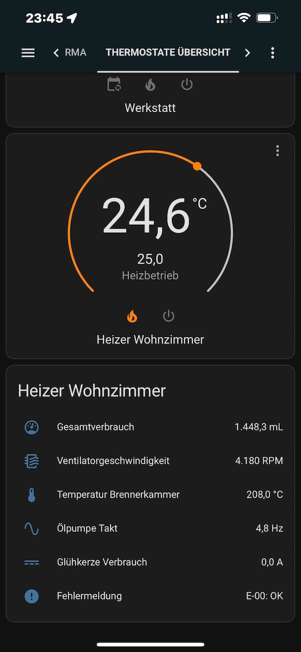

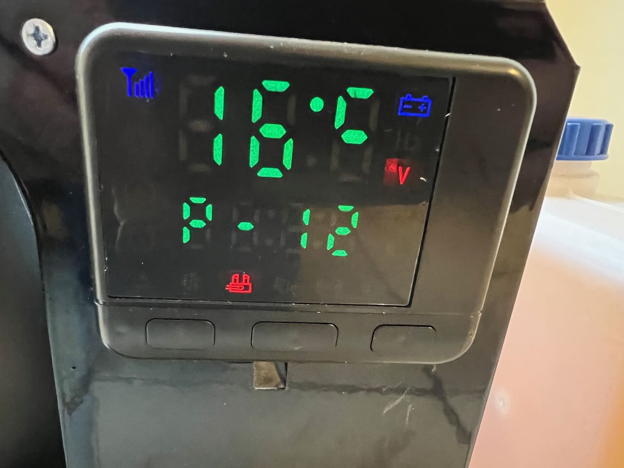

Hochgeladene Dateien:Zitat von Georg am 10. Dezember 2022, 23:57 UhrKonfigurieren und bedienen kann man den mit Afterburner gemoddeden Heizer dann über das neue Display/Bedienteil oder oder über ein Webinterface. Schon toll was dort alles möglich ist. Und ich denke ein jeder hat dort die Möglichkeit die für ihn passenden Einstellungen zu finden. Ich wollte das ganze jetzt von der Bedienung her noch ein wenig schicker haben und das ganze auch aus der Ferne steuern können. Da ich schon mein gesamtes Umfeld über Home Assistant steuere lag es nah auch den Heizer dort einzubinden.
Da der Afterburner genau so wie der Home Assistant MQTT spricht ist das ganze relativ einfach möglich:
- Im Webinterface vom Afterburner unter Connection Settings die MQTT Broker Zugangsdaten von Home Assistent einrichten.
- Die configuration.yaml und automation.yaml um diese Zeilen wie hier angegeben ergänzen: https://gist.github.com/pturner1989/4f78282f36bd4bf7bd3778a47c09fbef?fbclid=IwAR0w8ipfcGifSLt2Tez4WvicaoBpWd0UQf2zIOo6BSb98_x-8IrQUq0qZu0 ACHTUNG: Das im Code angegebene Topic Prefix muss gleichlautend wie das in den Connection Settings angegebene sein.
- Nun könnt ihr in euer HA Dashboard sowohl einen voll funktionsfähigen Thermostaten als auch jede Menge weitere Infos hinzufügen. Damit lässt sich mein Heizer im Alltag komplett und auch aus der Ferne bedienen.
