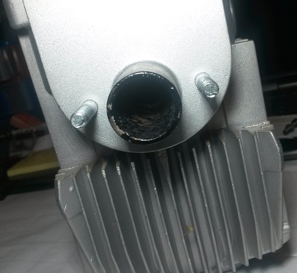

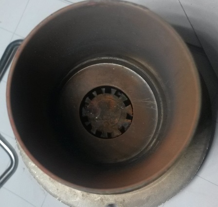

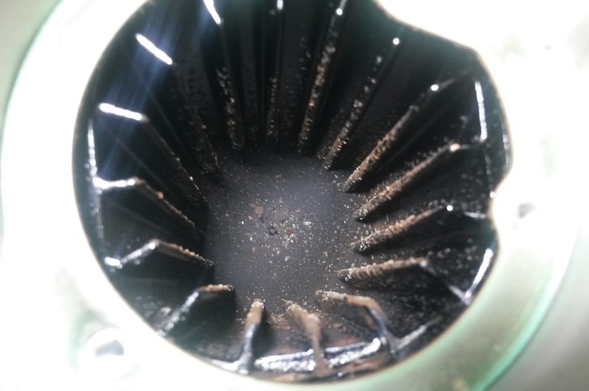

Eine Revision im letzten Sommer ergab, daß diese Maschine außen wie innen noch nahezu ladenneu aussah. Es war absolut nichts zu beanstanden, zu reinigen, zu korrigieren. Selbst die Glühkerze sah aus wie frisch eingebaut. Also Deckel wieder drauf und Grinsen bis zum Anschlag. Einzig das Bedienteil gab mir immer wieder zu Denken. Aber so weit, so gut…, ... nun ist Herbst '22, und es gab erneut kalte Füße. Diesel war nicht da, also ging ich zur Jet und tankte 20l PKW-Diesel.
Die Kiste lief an,... nach verbrannten 6-7l Tankediesel fing das Ding an, ordentlich aus dem Abgaskanal zu rotzen, stotterte immer schlechter vor sich hin, und bekam die ersten Flammaussetzer. Eine Störung nach dem anderen. Nach verbrauchten 15L war schluß, ich ging zum Großtankwart, der für die Hausbelieferung, und holte mir 42L vom Roten, für 1,66€/L : ). Dann startete ich meinen asiatischen Teufel wieder, und was soll ich sagen, er lief sofort, und stündlich besser. Nach gut 3-4L 'HEIZÖL' machte ich die Kiste mal auf. Dort war der ganze Rotz zu sehen. Es war auch zu erkennen, daß sie begonnen hatte, sich selbst zu reinigen, sehr effektiv sogar.
Foto- der Ruß war schon rostbraun und platzte vom Alu...

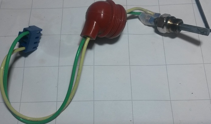

Glühkerze und Sieb waren nicht betroffen, Sieb wie frisch vom Werk. Also, gereinigt und alles wieder zusammen, mit den alten Dichtungen. Seither lief sie ohne jegliche Störungsmeldung.

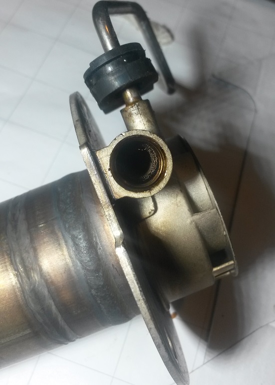

Und NOCHWAS, die kleine Bohrung am Innen-Gehäuse bei der Glühkerzen hat dafür zu sorgen, daß der in der Lüfterkammer vorhandene Überdruck auch durch diese kleine Bohrung drückt und den sich gerade vergasenden Diesel in die Brennkammer pustet. Der Überdruck brachte mich auf diese Feststellung. Ein genialer Schachzug der Entwickler. Das erklärt auch, warum das Metallsieb, daß um die Glühkerze gerollt ist, nicht versottet und nach 240L Diesel noch wie neu aussieht.
Bisher war man wohl der Meinung, daß überschüssiger Diesel über diese Bohrung abläuft. ... AUA!

# Die Glühkerze, Ich betreibe meine Hzg. über ein ATX-Netzteil. Habe es auf 11,5Volt eingestellt. Beim Glühen fällt die Spannung auf 10,7Volt ab. Das geht gerde noch, ohne Störungsmeldung. VORTEIL -sie lebt länger bei niedrigerer Spannung. Die Glühkerze gleicht das automatisch mit mehr Strom aus. In einem PKW haben wir beim Motorstart 14,2 bis 14,4Volt, das geht auf die Lebenszeit solcher elektrischen Teile. Das erklärt vielleicht auch, warum meine Glühkerze noch wie neu aussieht.

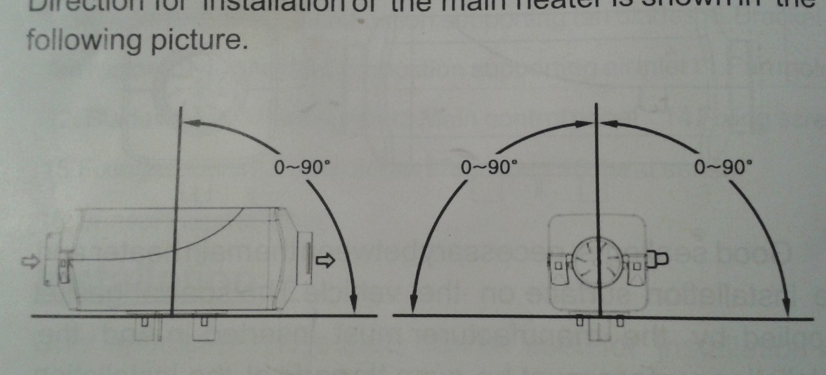

# Die Einbaulage der Heizung darf, entgegen der Vermutung von 25u.de, auch gegen der Schwerkraft verlaufen!
Lt. meinem Handbuch:
a. Abgasanschluß nach unten oder bis 90° nach links oder rechts gekippt
b. oder mit dem Warmluftrohr bis 90° nach oben gerichtet (senkrecht).

Zitat von Christian Hennek am 18. November 2022, 14:48 UhrZitat von -Can am 16. November 2022, 22:59 Uhr# Die Einbaulage der Heizung darf, entgegen der Vermutung von 25u.de, auch gegen der Schwerkraft verlaufen!
Frage dazu: hast du das selber ausprobiert ? Soweit ich es einschätzen würde, gibts nur zwei Positionen: Abgasrohr nach unten oder um 90 Grad in die eine Richtung gekippt. Ich hatte das damals sogar fotografiert. In dem Artikel zur 2KW.

Ansonsten kleckert der Diesel ja an dieser speziellen Bohrung raus.

Zitat von -Can am 21. November 2022, 23:42 UhrJa, ich hatte sie im Betrieb nach links und rechts gekippt und einige Zeit laufen lassen. Und sie lief...
Es gibt keinen ersichtlichen Grund, an dem Handbuch zu zweifeln. Aber ich verfolge auch die Theorie mit der Schwerkraft und halte mich daran. Es ist logisch.
Das Sprit aus dem Bohrloch tropft, wurde hier und da in den Fotren/Videos berichtet. Im gesunden Betrieb ist von Aussen ja ein Überdruck, selbst wenn Sprit im Inneren vorhanden ist, wird er so in den Brennraum geblasen. Bei einem Fehlstart sieht es anders aus, dann ist ja unverbrannter Diesel im gesamten Bereich der Glühkerze, das ist nicht wenig. Wenn jetzt das Gerät abschaltet, kann dieser Sprit durch die Bohrung rauslaufen.

Zitat von -Can am 5. Dezember 2022, 2:03 UhrJa, laut Inst-Handbuch soll waagerecht bis senkrecht nach oben machbar sein.

Bei Glühkerze defekt denke ich sofort an sehr hohe Betriebsspannung, Volt ist ja immer der Killer... Ich habe ein PCNetzteil auf 11,5V fest, das gleicht die Kerze mit Ampere aus, hält erheblich länger. Abgesehen davon mache ich die Hzg. über Winter nur 1x /Monat aus, also nur 2 Glühvorgänge. Die wird lange halten : )

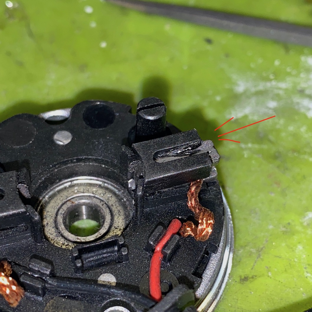

Meine macht seit diesem Herbst auch merkwürdige Geräusche, als würde sie ab und an etwas Wasser oder Sand ansaugen. Ich war gedanklich auch immer beim Lüfter, der hat aber keine Möglichkeit, irgendwie krach zu machen. Im 2ten Gedanken war ich bei den Lagern, konnte es aber verwerfen. Bleibt noch die Welle, die rutschend im Lager läuft (also keine Passung!), und der Anker samt Kohlen. So ein Motor hat 1500r/min = 90.000r/std =2.160.000r/Tag. Nach 3 Jahren hat dein Motor bereits 700 Milionen Umdrehungen gemacht. Jetzt schau dir mal diese kleinen Schleifkohlen an -kaum abgenutzt. Das ist großes Kino für mich.
Ich habe leider nicht die Daten der Lager. Wirst du somit wohl erst beim Tausch erfahren. Gut ist, sie sind locker auf der Welle und locker im Gehäuse, also alles ohne Abzieher machbar.
Gefühlt stimme ich der Beschreibung von "driver" zu. Aber richtig, wenns klappt, dann klappts.

Hochgeladene Dateien:Zitat von -Can am 6. Dezember 2022, 0:55 UhrFrage doch einfach bei einer kleinen Lieferfirma für Heizöl an. Ich habe gesehen, daß z.B. im Rheinland viele Firmen schon fertig befüllte Kanister für Kleinabnehmer anbieten. Die gehen weg wie warme Semmel.
"Meiner" hatte mir einen gebrauchten 60L-Kanister geschenkt. Deren Zapfpistole hat einen großen Durchmesser, man kann daher nicht mit einem 20L-Reservekanister antanzen. Jetzt mache ich diesen nach und nach leer, stelle ihn dann wieder vor seine Türe, er befüllt ihn innerhalb der nächsten Tage, ich hole ihn wieder ab... Tagespreis...
Hast du das Teil auf dem Foto noch? Was steht auf dem Lager? ________________!
Zitat von Lodjur am 6. Dezember 2022, 9:28 UhrIch frage mal meinen Zulieferer. Bin da schon seit Jahren Kunde. Nein, leider habe ich das Teil nicht mehr. War ja von meinem Bekannten. Und wie geschrieben läuft die Heizung ja wieder.
