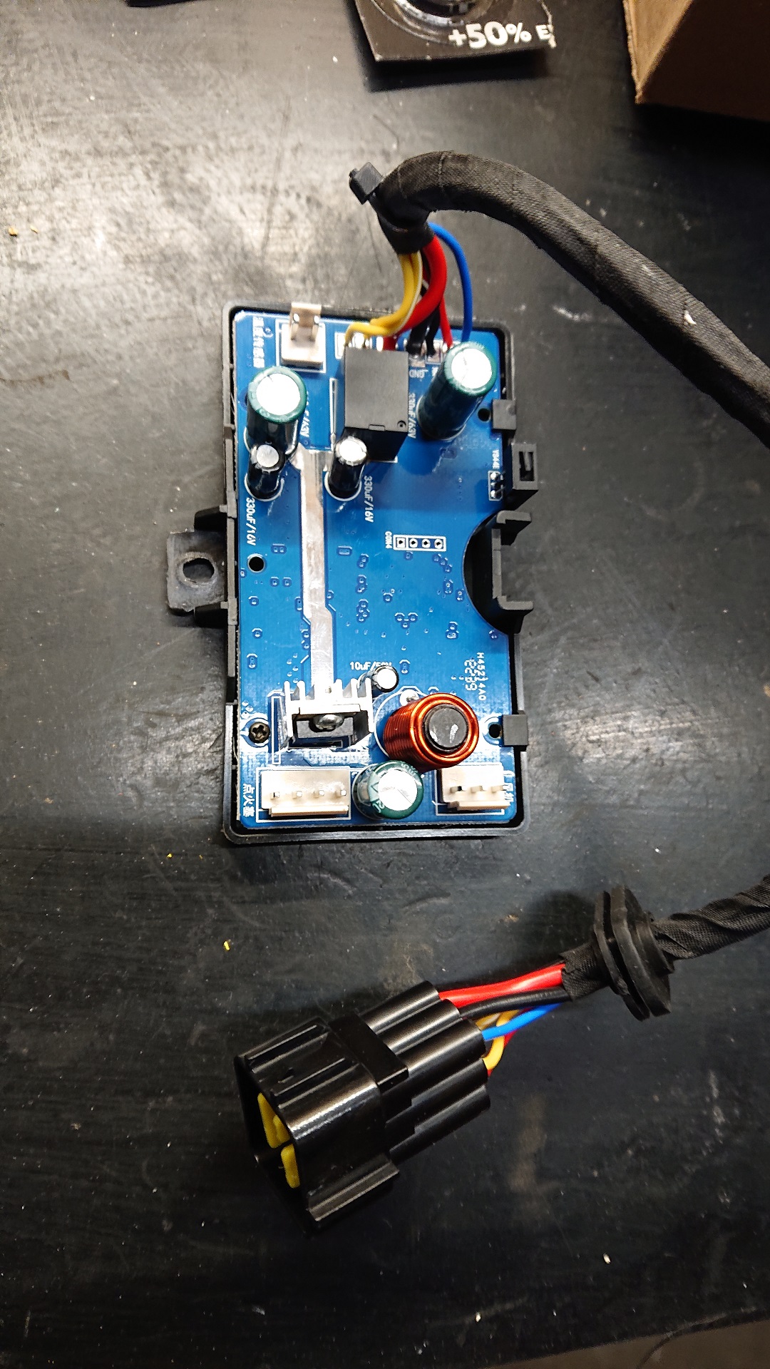

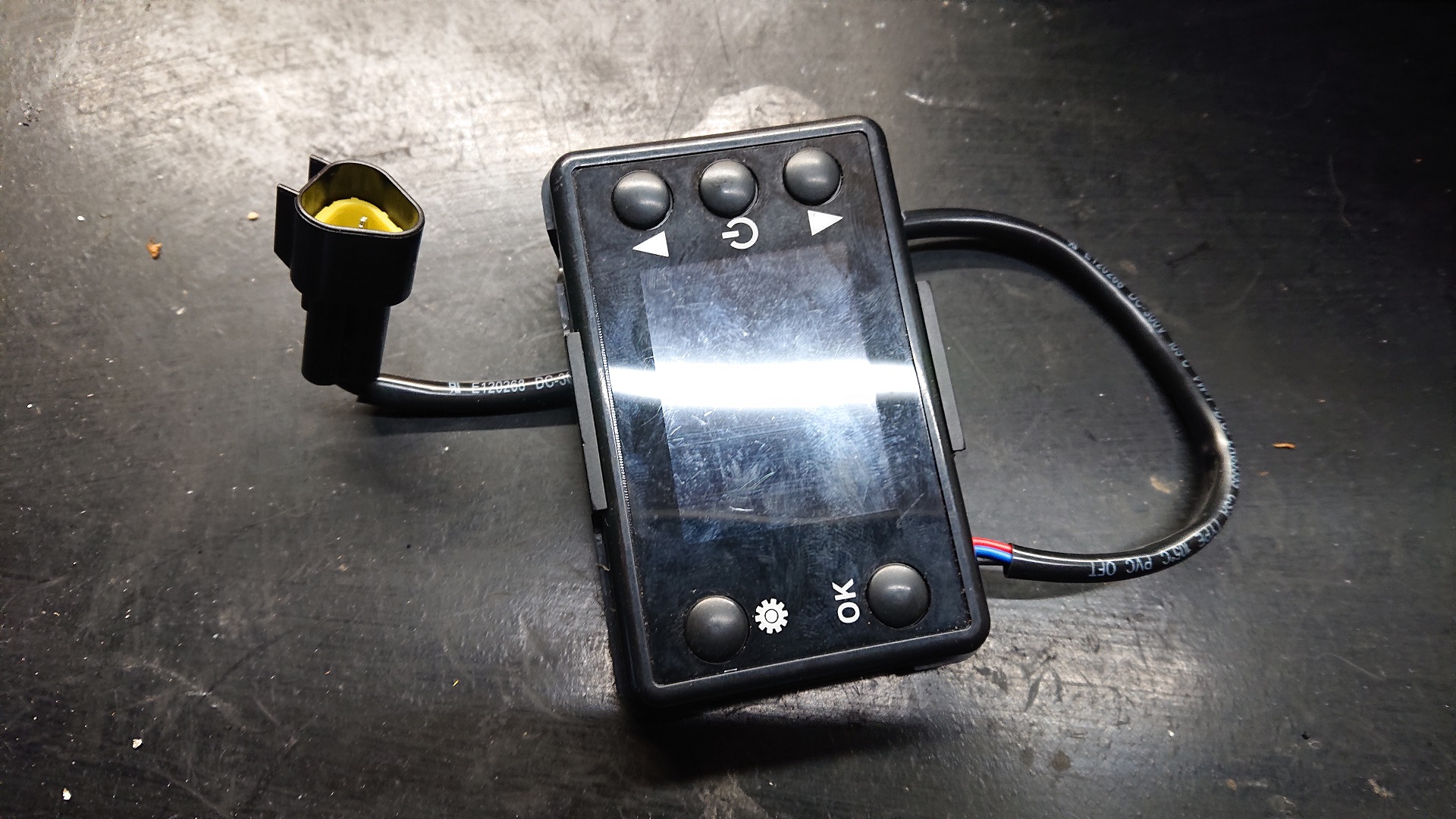

Zitat von theblade am 26. Januar 2023, 18:38 UhrHab ich dann irgendwie die Möglichkeit, das Display mit dem Gerät zu "verkabeln" oder welche Platine bräuchte ich dann dafür?
Zitat von DonGlatzionie am 26. Januar 2023, 22:40 UhrHi theblade,
die Displays sind per Stecker und Buchse in den Kabelbaum integriert. Bei deinem nachgekauften Display ist ein "dreieckiger" Stecker dran. Siehe Foto! Du hattest doch das Display schon dran und eine Fehlermeldung bekommen?
Und wie oben verlinkt und beschrieben brauchst du dafür, die verlinkte Platine. Siehe Foto!
Hi theblade,
