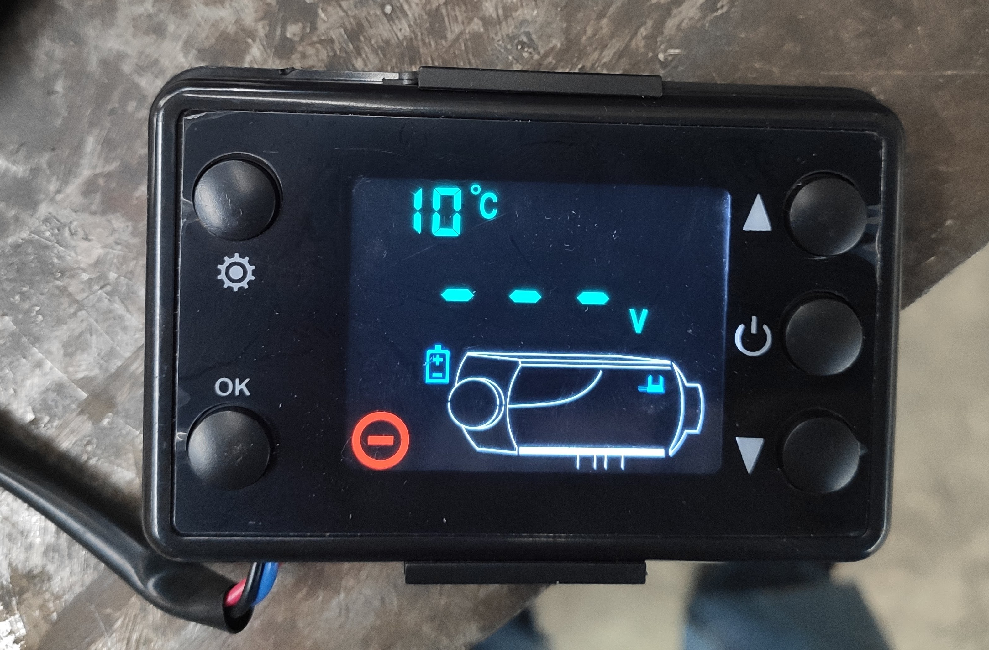

Zitat von hot-rod am 21. Januar 2023, 16:55 UhrHallo zusammen,
ich wollte meine neue 8KW-Standheizung in Betrieb nehmen. Leider tut sich NIX. Ich hänge hier ein Bild an, was das Display anzeigt. Egal welchen Knopf ich drücke, es tut sich nix.
Leider find ich nirgends einen Hinweis, was da los sein könnte. Hat jemand von euch einen Tip?Gruß hot-rod
Gruß hot-rod

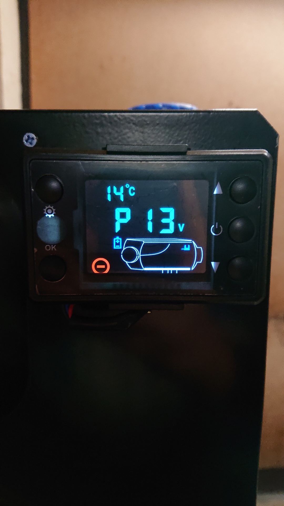

Hochgeladene Dateien:Zitat von DonGlatzionie am 21. Januar 2023, 18:00 UhrHi hot-rod,
bei dieser Art Display/Steuerung kann man drücken was man will, es tut sich nix - die Heizung muss laufen erst dann kann man etwas verstellen. -> Außer:
"Zahnrad" + "OK" gedrückt halten zum aktivieren des Höhenmodus, und "Zahnrad" + "Pfeil hoch" zum Timer aktivieren....
Aber trotzdem sollte bei dir die Anzeige kommen "P 12v" bei 12Volt oder "P 13v" für anliegende 13 Volt....Siehe Bild.
Lässt sie sich denn einschalten durch drücken+halten von "Power" ????

Hi hot-rod,

Hochgeladene Dateien:Zitat von hot-rod am 21. Januar 2023, 18:30 UhrHallo Stefan,
ich hab die Heizung an eine frisch geladene Batterie geklemmt. Zusätzlich noch einen Booster mit dazwische... Nix... Dann mit nem externen Netzteil... Nix.... Egal wie lang ich den Startknopf drück 🙁
Es wird auch nur das angezeigt, was du auf dem Foto siehst. Keine Fehlermeldung oder sonstwas.....
Gruß hot-rod
Hallo Stefan,
Gruß hot-rod
Zitat von DonGlatzionie am 21. Januar 2023, 18:39 UhrOkay!
Schlimmster Fall der zu befürchten war -> Display oder Hauptplatine defekt!!!! Bei meiner war auch die Hauptplatine hin - machte aber andere Faxen....
Die anderen Tastenkombi´s bewirken auch nix?

Okay!

Zitat von hot-rod am 21. Januar 2023, 18:56 UhrIch werd am Montag alle Verbindungen nochmal prüfen. Wenn das auch nix bringt, werd ich Vevor anschreiben was die vorschlagen. Wenn die die Platine tauschen wollen, sollen die mir gleich die "alte" Version inkl. Vernbedienung schicken.

Zitat von chris@25u am 22. Januar 2023, 14:37 UhrAuf dem ersten Bild sieht es so aus, als wolle das Bedienteil irgend einen code eingegeben haben.
Kann es sein, dass da ne Taste fest sitzt ? Drück Mal die Tasten im ausgeschalteten Zustand, ob die Haptik gleich ist.
Zitat von hot-rod am 22. Januar 2023, 19:19 UhrDanke, das hab ich auch mehrfach versucht.... Leider ohne Erfolg. Eventuell kommt morgen mein Bekannter (Autoelektriker der sich aber mit Chinaheizungen ned auskennt) und wir suchen zusammen ob wir nen Fehler finden.
Zitat von DonGlatzionie am 22. Januar 2023, 20:16 UhrAlso ich hab mich mit meiner jetzt nochmal bestimmt ne Stunde beschäftigt.
Das was er dir anzeigt ist ja der "Startbildschirm" - nennen wir ihn mal so. Wenn man in einem anderen Bereich wäre, wie dem Timer oder dem Pin 678 Menü, würde das "V" aus "P 13v" oder "---v" verschwinden (beim Timer erscheint dann "h" zB). Das Foto aus meinem Post zeigt meinen Startbildschirm - er zeigt immer "P 13v", also die anliegende Spannung. Ich hab versucht einen Fehler zu provozieren, in dem ich die Spannung vom Netzteil komplett runter gedreht habe - zeigt er mir "P 9v" an. Weiter runter kann ich nicht!
Kannst du vielleicht mal deine Dosierpumpe checken, was auf dieser steht?
Meine letzte Vermutung ist, das du ein 24V System geschickt bekommen hast und dieses natürlich mit 12V nicht klar kommt - bitte check die Aufschrift der Pumpe! Übrigens kann man bei diesem Display nicht mehr zwischen 12/24V wechseln .... hab mich dumm und dusselich gesucht ... geht nicht!
Aber das du auch den Höhenmodus nicht aktivieren kannst, lässt eher drauf schließen das da mehr defekt ist - war ja bei meiner auch so, aus´m Karton schon mit defekter Hauptplatine.
